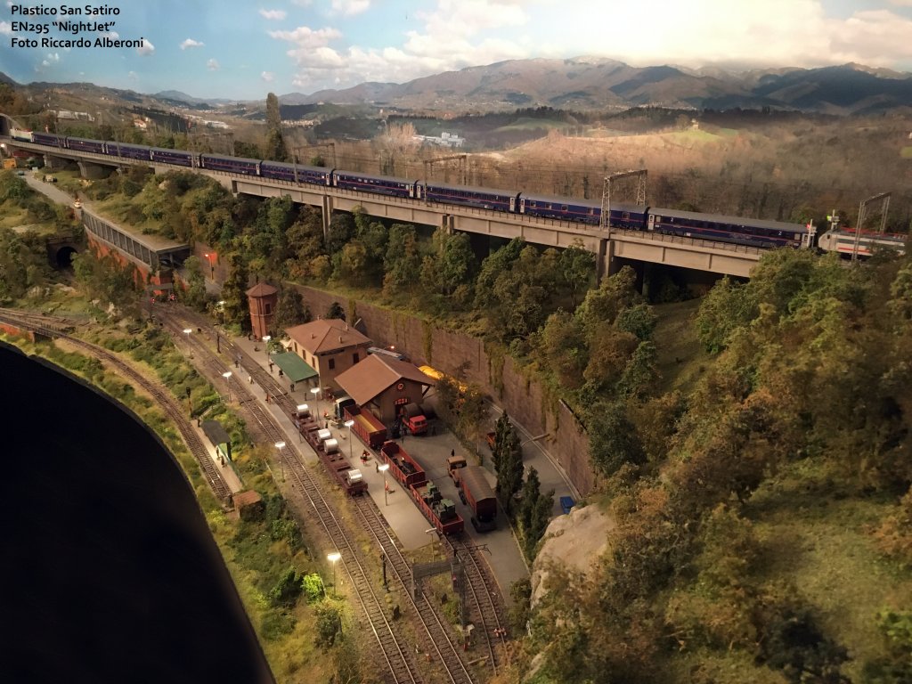

Una dedicata ad un treno che già da tempo ammiravo ma che, complice anche il passaggio mattutino da Figline Valdarno dell'EN295 Vienna-Roma, ho voluto portare sul plastico.
La composizione non è sempre la stessa - A volte ho visto il treno con una sola E402B e più spesso (quasi sempre) con due E402B in doppia simmetrica.
Le carrozze sono di solito 10 tra cuccette BCmz, scompartimenti Bmz e letti WLABmz
EN295LT.jpg [ 177.16 KiB | Osservato 5965 volte ]
In questo momento è quello che io personalmente reputo il più bel treno che circola in Italia

chissà che presto non dovrai metterci in testa delle locomotive con la stessa livrea delle carrozze........ 8) :wink:

Chiedevo se queste lunghe composizioni necessitano di una messa a punto particolare ( ganci, peso, posizione carrozze ) o apri la scatola e van bene ?
Sul mio plastico, epoca 3 e composizioni internazionali con carrozze di varie marche, devo a volte affannarmi non poco perché tutto scorra via senza intoppi.
Col tempo poi ( e purtroppo gioco poco ) anche quello che correva bene inizia a deragliare, nonostante le moderate velocità, complici le plastiche non di qualità dei carrelli.
Aggiungo che ho Peco cod 100, raggi minimi ampi ( 80-90 cm ) e pendenze dolci , ma il peso delle composizioni di 7-8 carrozze crea sovente non pochi grattacapi poiché i carrelli perdono aderenza e sviano sia in salita che in discesa .

Quando la plastica invecchia, come per gli umani ci vuole l'unguento per le articolazioni. :lol:
Lubrifica con un velo di grasso al litio tutte le sedi di rotazione di: carreli, assi, timoni, ecc. vedrai che tanti problemi spariscono.
Con i modelli di più recente produzione ormai lo faccio quasi d'ufficio: altrimenti diversi deragliano al primo accenno di curva.

Ciao Andrea, in questo caso sono stato piacevolmente sorpreso dalla qualità del materiale.
Le carrozze LS MODEL , ma devo dire anche le ACME (3 nella composizione con la Bmz bigrigio-rosso + 2 Bmz livrea NJ) messe sui binari hanno circolato perfettamente senza il minimo intervento.
Anche in modalità doppia trazione simmetrica (analogico) con le 2 E402B (HRivarossi) non ci sono stati problemi che temevo, specialmente sugli elicoidali.
Io , quando vado ad allestire le composizioni "pesanti" , anche se già utilizzate (i cinematismi possono avere impercettibili cambiamenti ... dinamici dovuti alle plastiche che, anche per le variazioni termiche o il tempo, subiscono) inizio con 2/3 carrozze per poi passare a 4/7 ... e così via in modo da identificare con più facilità quella che crea problemi di "impuntamenti".
Ovvio che anche il peso trainato influenza la dinamica del convoglio specialmente nelle livellette ed elicoidali in particolare.
Ci sono stati casi in cui ci sono volute ore per arrivare ad un'affidabilità che consente di lasciar circolare convogli importanti senza problemi.
A volte basta un tubicino sul carrello che sfiora il telaio per causare un deragliamento. In questi casi non mi metto ad imprecare con chi ha fatto il carrello ma prendo il cutter o le forbici e gli do una "spuntatina" - Quasi sempre basta tagliare mezzo millimetro ...
Alla base deve esserci una posa dei binari con precisione maniacale se si vuole far circolare bestioni da 12/14 pezzi ... ma questo lo sappiamo tutti
Ho sentito già parlare del grasso al litio come consigliato da Marco - Sicuramente lo proverò - Sino ad oggi ho utilizzato il classico olio lubrificante Roco, molto fine ma sulle plastiche , alla lunga, temo che potrebbe corrompere il materiale.

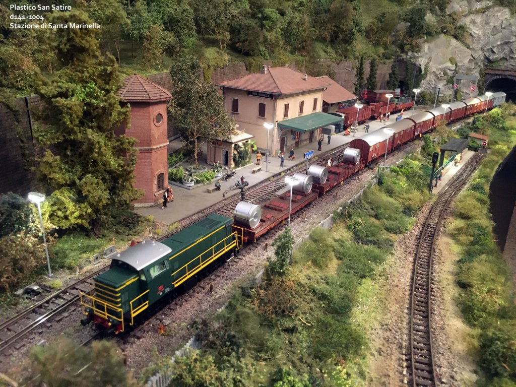

Non solo grandi treni internazionali. Anzi, il fascino di un piccolo plastico è nella quotidianità della ferrovia di 30, 40 anni fa quando ogni stazione aveva il suo piccolo scalo con piano caricatore ed erano abilitate alla "spedizioni a carro" - I treni merci effettuavano la manovra con la macchina titolare. Convogli eterogenei, affascinanti. Qui la d141-1004 spunta non senza difficoltà un merci con due pianali Rhmms con carico di coils e vari carri Ghs, Gs , Gqs dalla stazione di Santa Marinella

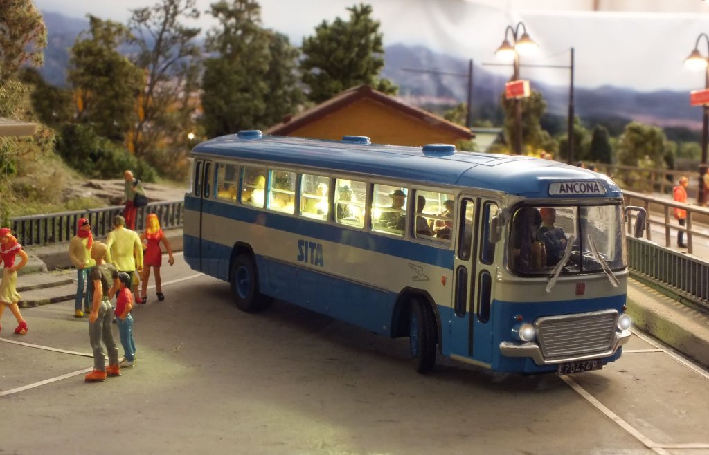

Il FIAT 306/3 versione SITA di Brekina con qualche piccola modifica e passeggeri a bordo.

Rispetto ad alcune produzioni artigianali in piccola serie dedicate a questa tipologia di mezzi ha il pregio di un costo "light" che invoglia ad interventi migliorativi.
Io non sono un esperto di bus ed autobus e mi sono limitato a "popolarlo" e ad aggiungere targhe e poco altro oltre che inserire una spartana illuminazione interna.
