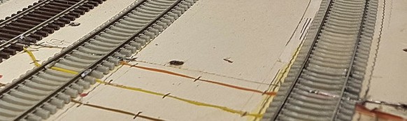

lucaregoli ha scritto:
Una domanda per Marcello:
cosa utilizzi per "graffare" i fili alla tavola del plastico? L'effetto di ordinata geometria è meraviglioso!
Mi unisco alla domanda. Se vi faccio vedere come ho sistemato i cavi sul mio impianto poi devo cancellare l'account per la vergogna. :oops:

La prima cosa da usare sono, ovviamente, le fascette ferma cavo, ne occorrono di dimensioni diverse, a seconda della quantità dei fili da tenere in ordine. Ci sono anche i ferma cavi adesivi, come questi, ad esempio:
CLICCA QUI anche se di questo tipo non ne ho mai usati. Ho bloccato alcuni fili al telaio, già tenuti insieme da fascette, con colla a caldo, per evitare che siano troppo liberi di muoversi, oppure per fissare il cavo piatto.
Ovviamente, prima di stendere i fili, bisogna prevedere il percorso che dovranno seguire, che sarà studiato in modo da poter servire quanti più collegamenti possibile. I fili dovranno prima essere collegati in un punto e poi, seguendo il percorso, tagliati e collegati all'altro punto, in modo tale che la loro lunghezza sia giusta. Quando tutti i collegamenti saranno fatti, allora si possono bloccare con le fascette.
Durante la stesura dei collegamenti, provvisoriamente, possono essere tenuti insieme da un pezzetto di filo elettrico, in modo da permettere di completare il lavoro prima del fissaggio definitivo con fascette. Può capitare di dover tagliare le fascette perché ci siamo dimenticati di stendere qualche altro filo, capita, ma non è un gran danno.
Quando si stendono i fili è bene fare in modo che non siano tirati nei punti di partenza e di arrivo, ma che vi sia la possibilità di poterli tagliare e ricollegare di nuovo senza sostituirli, questo perché se un filo è tirato è sempre soggetto a rotture. Ad esempio così:
Specialmente se si tratta di fili rigidi. Naturalmente sempre nei limiti del possibile.

interessante! Penso però che ci si chiedesse, e anch'io me lo chiedo, con cosa hai graffato questi cavi. Io ho fatto prove con una spara graffette, ma il colpo è violento e la graffetta incide la plastica dell'avvolgimento...
20200318-155748[1].jpg [ 36.69 KiB | Osservato 8630 volte ]

Il trucco è nell'incidere il piano base in modo che il filo sia inserito nella traccia, così la graffetta non lo taglierà. Poi il ballast nasconderà tutto.
Quei fili li ho aggiunti a lavoro finito perché ho ritenuto di montare alcuni reed in più del previsto.
Esatto, la curiosità è proprio relativa alle graffette!

A volte, per fissare un solo filo ho fatto anche così, piegando una graffetta con pinze a becchi piccoli.
Immaginebest free image hosting site
Una volta piegata, si tiene forte con la pinza e si spinge nel legno da entrambe le parti.
