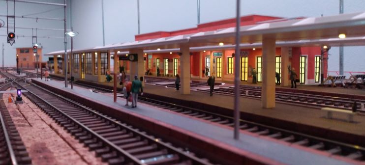

Marcello, giusto per invogliarti un po' di più...
Le luci si accendono/spengono (ciascuna indipendente dalle altre) in base allo scenario generale (alba/giorno/tramonto/notte) e cambiano anche intensità (quando alla chiusura del ristorante fai le pulizie...). La transizione è lenta, nel senso che all'imbrunire prima si accendono gli uffici, poi altri locali, per ultimo le pensiline (che sono con led classici).
La cabina scambi che vedi sul fondo devo ancora attivarla, ma anche lei l'ho predisposta allo stesso modo
Fra qualche giorno tolgo questo msg, non voglio inquinare il thread.
Lamps
Commento file: Led indirizzati

Bello Lamps... molto bello.
Merita un post a parte con tanto di descrizione del lavoro e dello sketch!

Lamp, ti ho scritto in privato chiedendoti info su quello che stai realizzando.
Ti invito anche qui ad approfondire il discorso. Direi che è molto molto interessante.
 Oggetto del messaggio: Re: PLASTICO: Torma Porta Nuova.
MessaggioInviato: martedì 24 novembre 2020, 15:30
Messaggi: 5088
Puoi farlo anche qui.
Anzi già che ci siamo: vedo dei segnali a portale particolari, hai qualche informazione da dare?
MessaggioInviato: mercoledì 25 novembre 2020, 8:05
Iscritto il: giovedì 12 gennaio 2006, 7:15
Messaggi: 376
Grazie,
ho visto.
Led RGB indirizzabili.
Su un unico chip sono presenti 3 led (Red, Green, Blue) e un circuito integrato che li controlla.
Il chip è abbastanza grande (circa 5x5mm) quindi difficilmente usabile "a vista", ma sicuramente comodo per gli interni dei fabbricati.
Il chip è alimentato con due fili (0V, 5V). Con questi due fili si possono alimentare più chip (attenzione però ai consumi e alle cadute di tensione).
Un terzo filo trasmette i dati di comando, parte da un controllore e li collega a catenella entra-esci (attenzione al verso Din=entra, Dout=esci).
Il segnale che viaggia su questo terzo filo è a livello Cmos/Ttl, ha frequenza piuttosto elevata, viene rigenerato da ciascun chip led.
Questo significa che la distanza fra un led e il succesivo non può essere troppa, ma che se colleghiamo un centinaio di led in cascata anche l'ultimo della catenella rivecerà correttamente il segnale di comando.
Il filo troppo lungo tra un led e il successivo porta a raccogliere disturbi elettrici che si traducono in errate accensioni/spegnimenti e cambi di colore.
CONTROLLORE ------- RGB1 ------- RGB2 ------>
Sul mio plastico (perennemente in costruzione), per i fabbricati ho usato led singoli del tipo WS28xx, mentre per l'illuminazione generale ho usato strisce preassemblate ma sempre indirizzabili allo stesso modo.
Come controllore ho usato Arduino Nano e la libreria Fastled. Penso sia relativamente semplice anche per neofiti, se cercate in internet trovate abbondanza di esempi.
Da qui in poi ognuno ci mette la sua fantasia...
Io per ogni "locale" di fabbricato (FV stazione, cabine scambi, ma sopratutto i futuri edifici di fondale) monto uno o più led della catenella (che può fare entra-esci da un fabbricato al successivo)
e poi a software regolo colore e intensità di ciascun led, oltre a sincronizzarne il funzionamento con l'orologio generale del plastico.
Per i segnali:
Quelli alti sono tutti da kit di montaggio (Fer...it) ma poi in qualche caso li ho montati su portali autocostruiti, cercando di riprodurre il più fedelmente possibile quanto ricavato da foto e altra documentazione.
Le marmotte sono quelle in plastica piena, ma le ho forate e dotate di doppio led viola/bianco. Purtroppo ho dovuto rinunciare alla rotazione perchè il sottoplancia del plastico è saturo di altri azionamenti per i deviatoi e di elettonica di comando e controllo in generale.
Sono tutti funzionanti con i corretti aspetti in modalità automatica, la modalità manuale con comando dall'ACE delle cabine scambi è work-in-progress.
PS se non ripondo subito abbiate pazienza, vorrei ma non posso avere più tempo...
Marcello insisto, se vuoi poi rimuovo tutto.
Lamps
