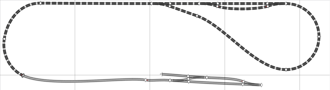

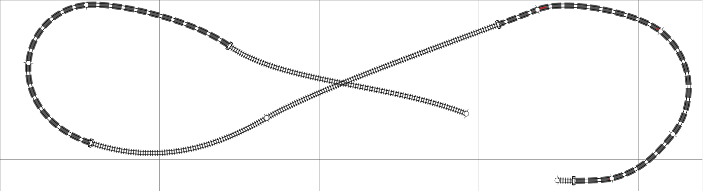

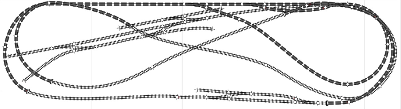

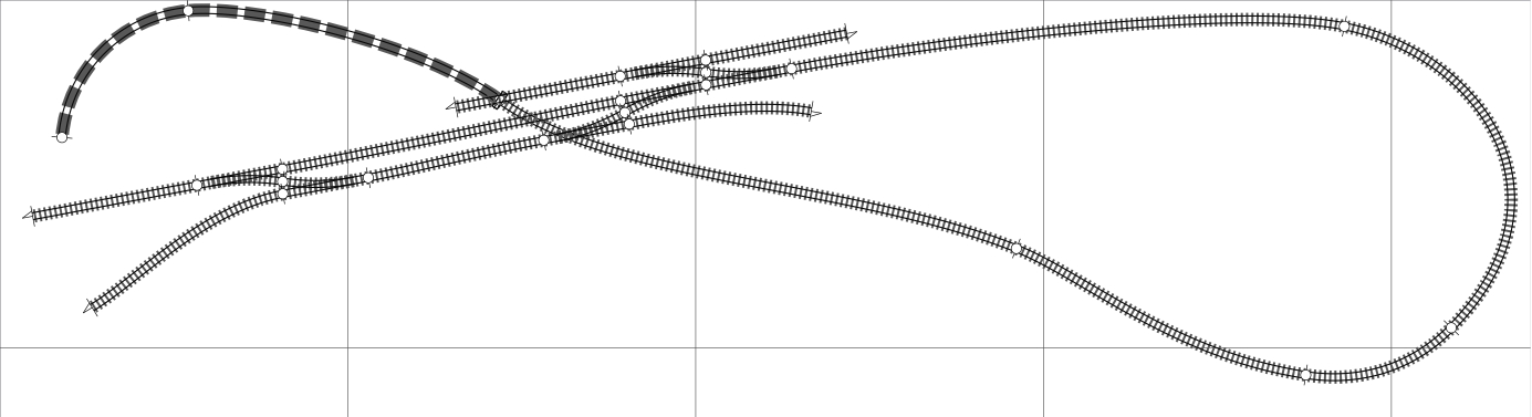

Rieccomi. Ho apportato un po' di modifiche al tracciato, tenendo conto delle indicazioni dei "colleghi" e aumentando leggermente la larghezza dell'impianto, che passa ora alle dimensioni di cm. 220x60.
Di seguito lo schema nuovo del tracciato, complessivo anche se poco comprensibile, e diviso in tre layers in modo tale da seguire meglio lo sviluppo dei binari. Oltre ad aver spostato a dx la stazioncina di incrocio, il tracciato ad otto permette anche di avere il ponte sullo sfondo all'altezza massima, a differenza del primo progetto, laddove il ponte più lontano era parzialmente coperto da quello più alto, che rimaneva più vicino all'osservatore.
Seguirà poi lo schema con solo i binari a vista, corredato anche del paesaggio.

Ciao Pino, ti accingi a fare un bel plastico. Ti auguro un buon lavoro e ti seguirò nei progressi che posterai.

Salve Pino,
ottima scelta l' H0e !
Guardando il tuo tracciato alcune osservazioni mi vengono spontanee.
A mio gusto io allungherei un pochetto le lunghezze utili dei binari di stazione, in maniera da potere accogliere composizioni piu' "corpose".
Inoltre svilupperei un po' di piu' il tracciato binari della stazioncina di transito ed aggiungerei un raccordo industriale, ad esempio minerario.
Svilupperei anche maggiormente la stazione nascosta, aggiungendone magari un' altra, cercando di ottenere un "polmone" che consenta di stoccare piu' treni.
Il tutto cercando di non esagerare nell' aggiungere binari, mantenendo così l' immagine della ferrovia inserita nell' ambiente ( e non viceversa come succede in tanti plastici...), ma aumentando l' operativita', aspetto per me fondamentale.
Saluti e buon lavoro

Buone osservazioni però, nonostante le riflessioni di Antonio in merito a sviluppi futuri del parco rotabili FCL o quanto meno scartamento ridotto italiano, rimango piuttosto scettico sull'argomento. Secondo me è giá un miracolo avere le Emmine Oskar (sperando che siano poi disponibili eventuali ricambi) e quindi ho pensato a un impianto finalizzato alla circolazione di questi rotabili senza pensare a manovre, composizioni e treni ordinari. Un binario di stazionamento in piú nella stazione nascosta è una buona idea e non costa tanto, anche se possiedo "solo" cinque Emmine; diverso è il caso di raccordi senza rotabili che li possano utilizzare....inoltre sono giá fortunato a disporre di un impianto in scala N che mi consente di simulare varie situazioni ferroviarie senza limiti e considero il futuro plastico FCL come un omaggio alla mia rete ferroviaria preferita.

Salve Pino,
comprendo.
In effetti le mie considerazioni erano nell' ottica di un plastico H0e pensato in senso piu' lato, free lance o OBB ( amministrazione per cui e' disponibile un parco rotabili commerciale discreto ).

Concordo con Antonio e Stefano: essere previdenti è utile, aggiungere un binario male non fa. Dopotutto anche le FCL erano previdenti, e nelle loro manie di grandezza realizzavano piazzali ferroviari enormi anche se circolavano soltanto emmine. Come diceva Antonio, butta un occhio a Jelly models, stanno producendo cosucce carine tra cui i carretti FCL.
Sempre il buon Torrino di recente illustrato la costruzione di una locomotiva FCL (misconosciuta, ok, ma è una quisquilia) su base industriale, basta solo creare una nuova scocca da sostituire all'originale. Vedi TTM 73.

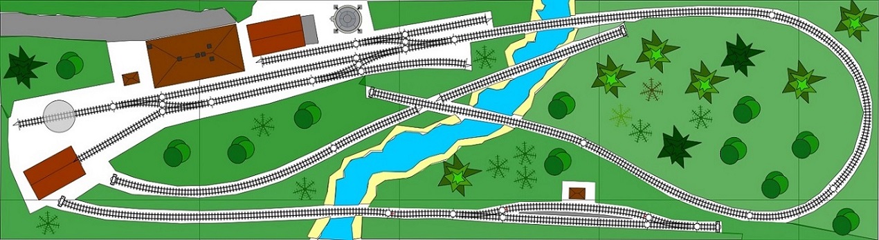

Ho visto anche il materiale prodotto da Freccia Azzurra e i carri sono carini. Peccato che non siano pubblicati i prezzi.
Comunque ecco l'abbozzo del paesaggio come lo vedo io. Niente di che, solo per dare un idea di come potrebbe venire...
