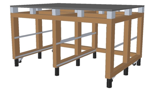

aspetto di rifare l'impianto elettrico della bestia.. che ha un condensatore bruciato e il selettore utensile pure... :cry:
poi devo fargli i piedini regolabili che il garage non è proprio una tavola da biliardo e la macchina è arriva neanche 2 settimane fa ;-)
niente di grave intanto devo progettare ma per fine mese dovrebbe essere di nuovo funzionante..
ora torno in cucina ma carico il disegno rifatto completamente con guide e ruote

Praticamente la tua idea è quella di realizzare un telaio reticolare ma non capisco perché intestardirsi con l'utilizzo del truciolato quando con l'abete otterresti i medesimi risultati prestazionali ma con un netto decremento del peso.
 Oggetto del messaggio: Re: Plastico Italiano in Austria
MessaggioInviato: martedì 15 ottobre 2019, 21:07
Nome: Lorenzo Mazzitelli
Messaggi: 849
Località: Villach - Austria
Ciao, i disegni che ho fatto sono con legno normale non con truciolare ;-)

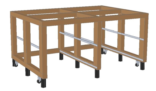

allora eccomi qua di nuovo, i lavori nella stanza della stazione vanno avanti, oggi ho finito di posare l'ultima striscia di pavimento che mi mancava e nel pomeriggio fisso i davanzali delle finestre
la domanda che adesso vi pongo è: rispetto al piano in legno su cui saranno posati i binari, quale deve essere l'altezza della parte sottostante (in pratica l'altezza dei blocchetti grigio chiaro) per contenere servo per gli scambi, impianto elettrico, booster, sensori ecc? possono bastare 7 cm? tenendo conto che ci sarà anche l'ulteriore spazio vuoto tra le travi orizzontali della struttura.

Messaggi: 6466
Meglio 10 se non 12.
Ma direi che fai prima a verificare le misure ai motori che intendi montare, considrando anche eventuali spessori aggiuntivi necessari.

Sui 12 direi che ci siamo... 7 + 5 di trave orizzontale...
