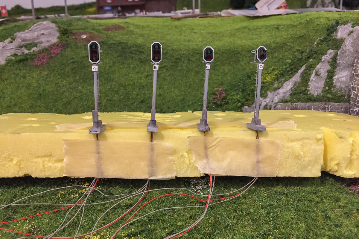

E in effetti i cavi che portano corrente ai led sono già protetti, ti mostro una foto fatta ieri (semafori smontati per invertirne la posizione...)
semafori Solis prima.jpg [ 275.97 KiB | Osservato 3958 volte ]
ultimi acquisti-2.jpg [ 231.32 KiB | Osservato 3962 volte ]

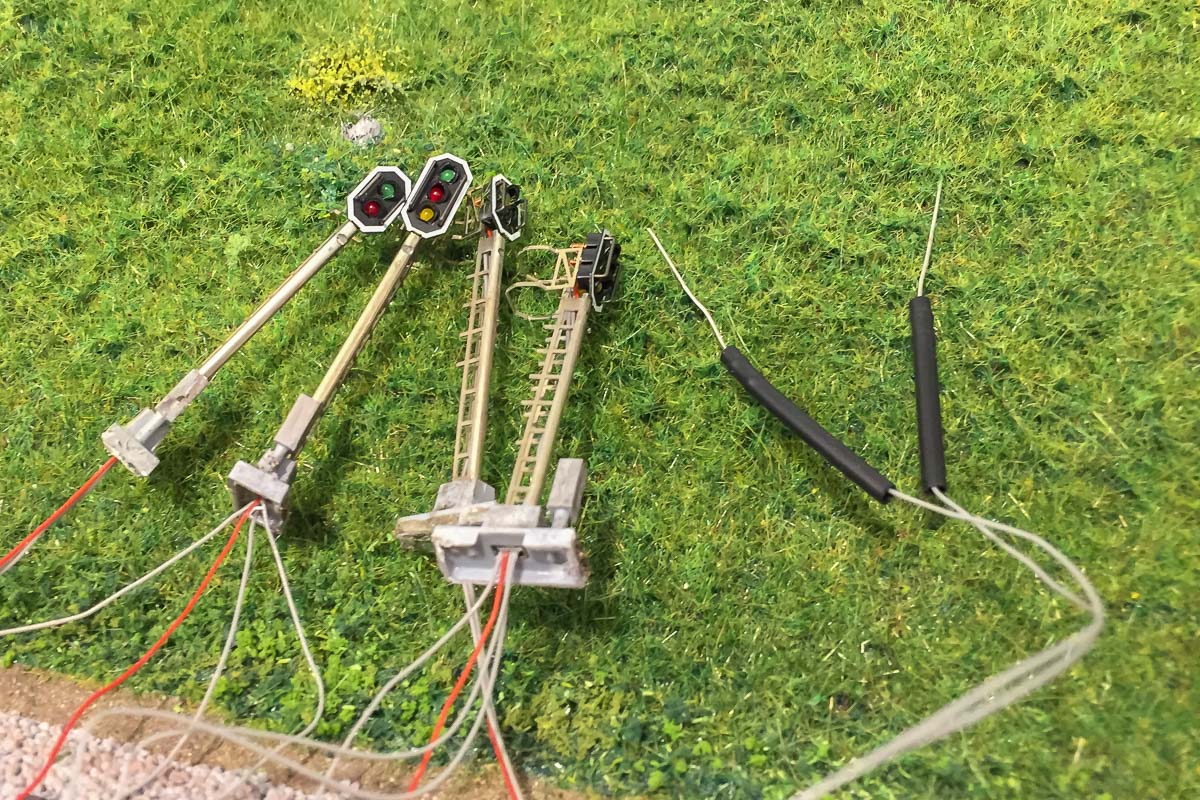

... ne ho approfittato per verniciare i semafori e inserire il pannello con lettera e numero come nella realtà...
:wink:
semafori Solis dopo.jpg [ 250.13 KiB | Osservato 3956 volte ]
