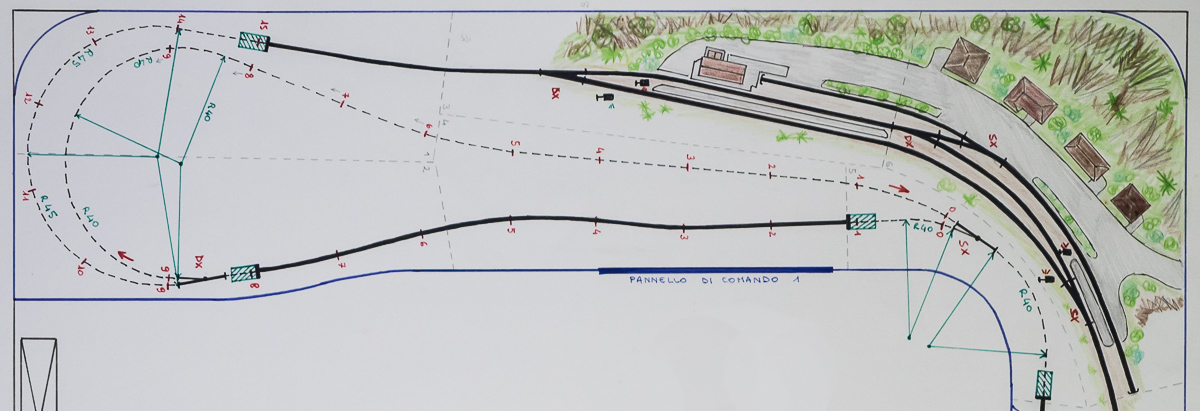

Grazie Luca in effetti siamo sulla stessa lunghezza d'onda solo che io prevedevo nella zona gialla proprio la stazione di Capua.
IMG-20200405-WA0085.jpg [ 66.09 KiB | Osservato 5571 volte ]

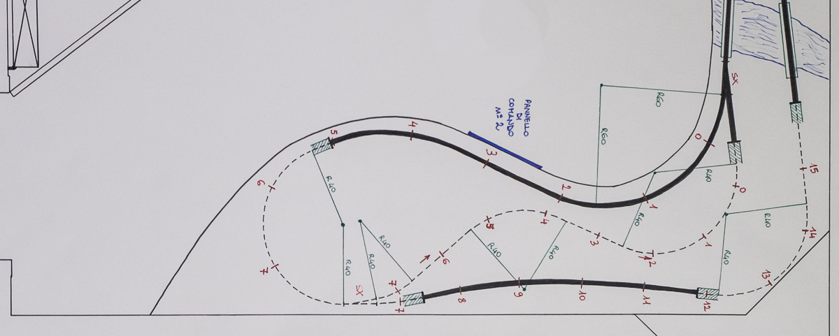

Capua è la cittadina in cui son cresciuto abitando proprio di fronte la linea ferroviaria in prossimita' della stazione.Classica stazione Fs con scalo merci serbatoio ottagonale,rimessa a due vie passaggio a livello e ben 4 raccordi industriali (2 con gli stabilimenti militari del pirotecnico ,1 con lo zuccherificio e 1 con industria farmaceutica poi dismessi negli anni)Ma i miei nonni abitavano a Napoli Fuorigrotta e gran parte della stagione estiva la passavo alla stazione di Campi Flegrei.Per me il top.Da li il pogetto nato 6 anni fa ma che per vari motivi (poi magari ne riparliamo)devo molto ma molto semplificare iniziando appunto dalla sostituzione della stazione e cercando gli spazi per accedere allla zona vetrine.
IMG-20200405-WA0091.jpg [ 117.76 KiB | Osservato 5562 volte ]

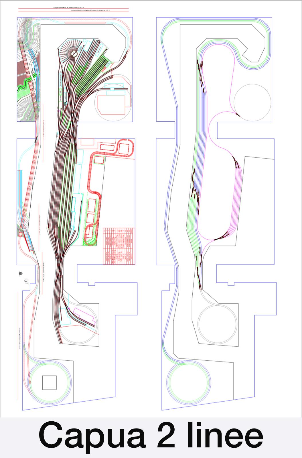

C'è poi quest'altra versione ma comunque non mi consente l 'accesso alla zona vetrine.
IMG-20200405-WA0087.jpg [ 87.09 KiB | Osservato 5562 volte ]

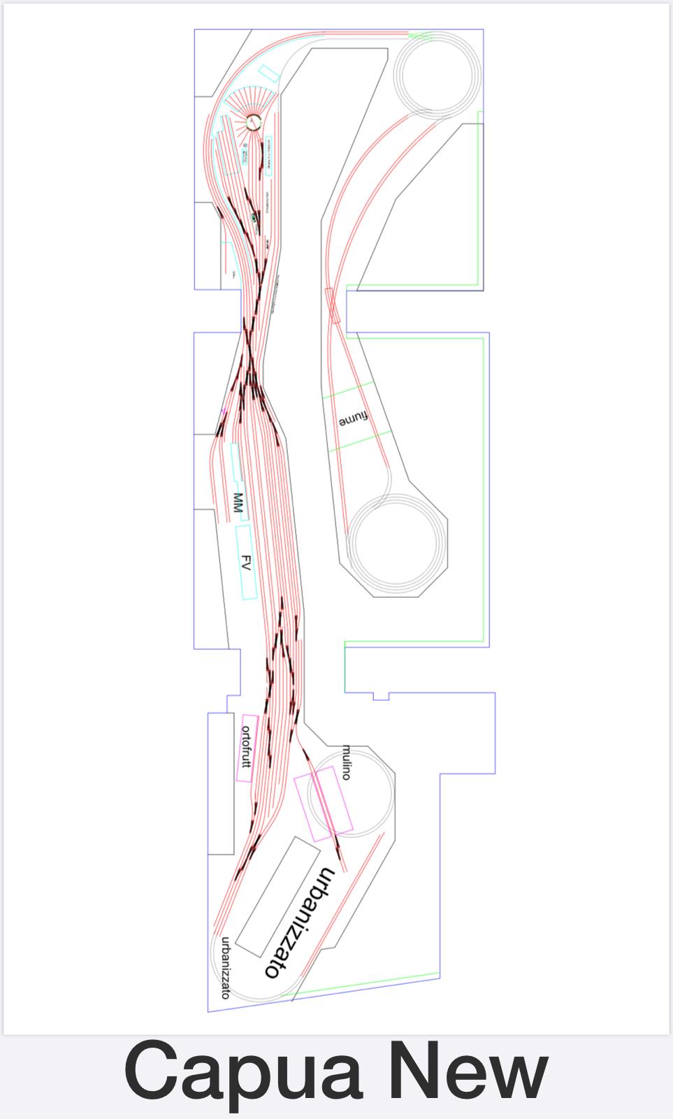

Qui altra versione con stazioni nascoste
IMG-20200405-WA0083.jpg [ 162.21 KiB | Osservato 5562 volte ]

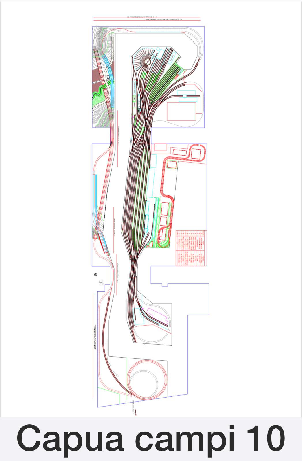

In questi progetti la stazione fa sempre riferimento a Napoli Campi Flegrei ancora oggi per me una delle più belle in assoluto.E come vedete c'è anche la linea del tram (tram e autobus altra mia grande passione )Magari a parte farò un diorama operativo solo per tram e autobus con solo la stazione. Questi progetti purtroppo sono impegnativi a cominciare dalla gestione dell'impianto.Grazie e un caro sauto a tutti.Selio

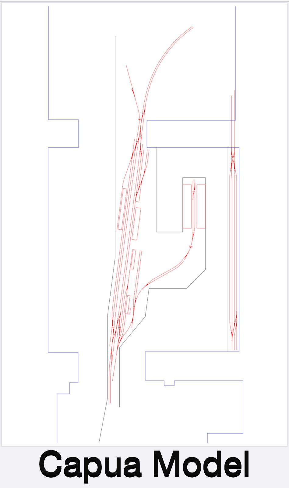

Che dici Luca nel tuo secondo schema nella parte centrale potrebbe starci una piccola stazione di testa e magari sviluppare Capua nell'ultima stanza?
