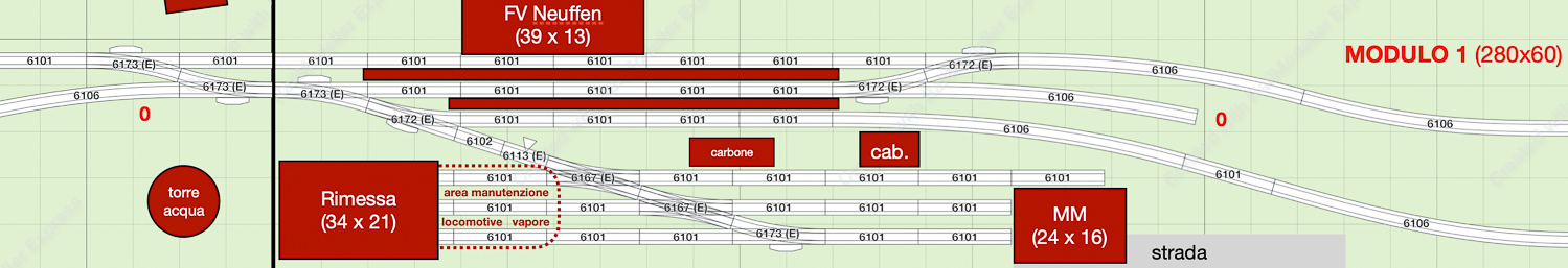

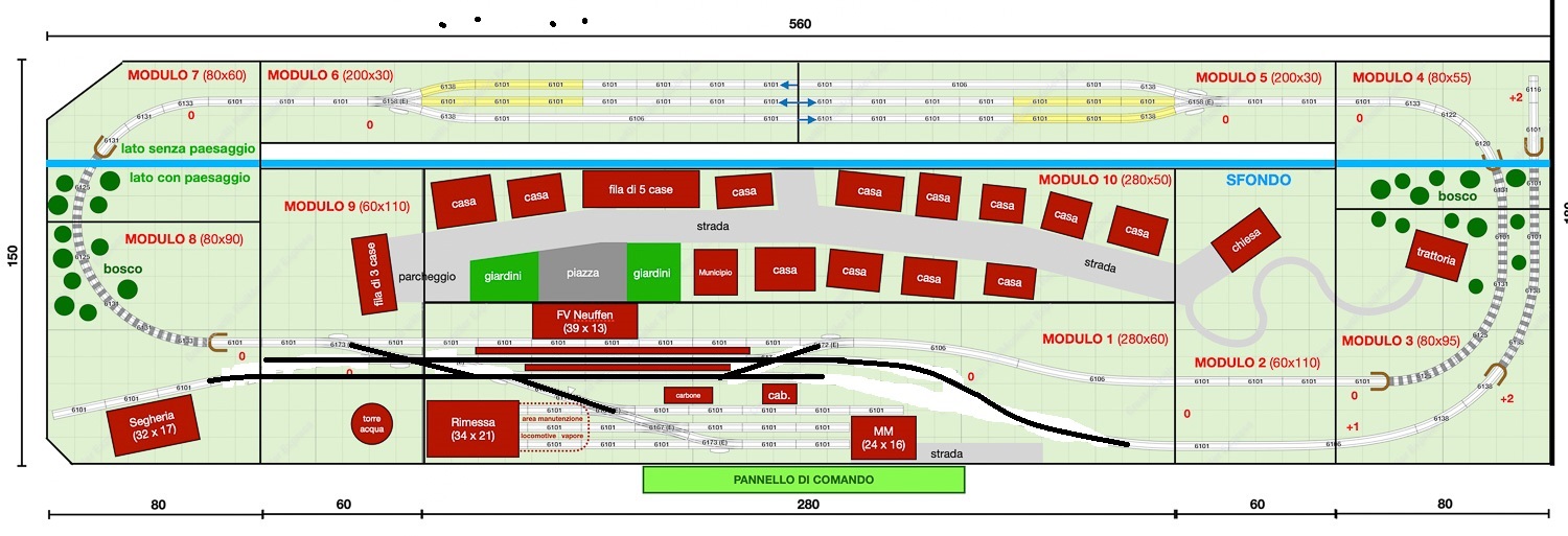

ciao io aggiungerei un quarto binario di servizio che non intralci il traffico
al limite se ci sono troppi binari ne eliminerei uno nella zona rimessa
mentre la linea secondaria la collegherei comunque alla stazione nascosta
13 Maggio 2020 progetto con tre binari stazione.jpg [ 257.64 KiB | Osservato 6048 volte ]

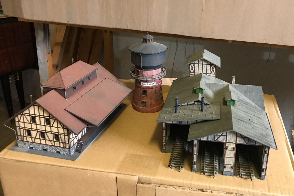

Ciao Danilo.
Ti ringrazio per la visita e per i suggerimenti che mi paiono molto sensati.
Per quanto riguarda la zona rimessa hai ragione: ci sono troppi binari.
Il punto è che sono vincolato dalla rimessa disponibile che ha tre binari.
E' un kit Faller e con le stesse componenti la Faller ai tempi commercializzava anche la versione a due soli binari,
Ho provato ad ipotizzare di modificarla ma non è possibile salvo rifare completamente il tetto (è un solo enorme pezzo che include tutte le falde...).
Morale: mi terrei la rimessa con tre binari (v. foto dove si intravvedono anche il MM e la torre dell'acqua).
Quanto al collegamento tra la linea secondaria e la stazione nascosta ci avevo pensato anch'io.
Tra l'altro la cosa è facilissima avendo ben cinque deviatoi curvi inutilizzati.
Ma a che pro? I treni con la locomotiva in testa non potrebbero essere girati per fare ritorno in stazione, e quindi pensavo di limitare l'uso di quella linea all'autobus su rotaia VT 98 che è reversibile e molto corto.
rimessa Faller.jpg [ 225.3 KiB | Osservato 6011 volte ]

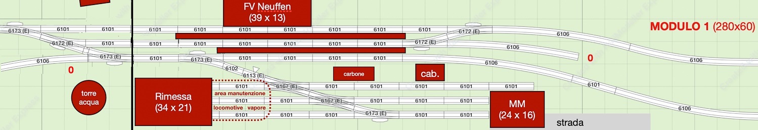

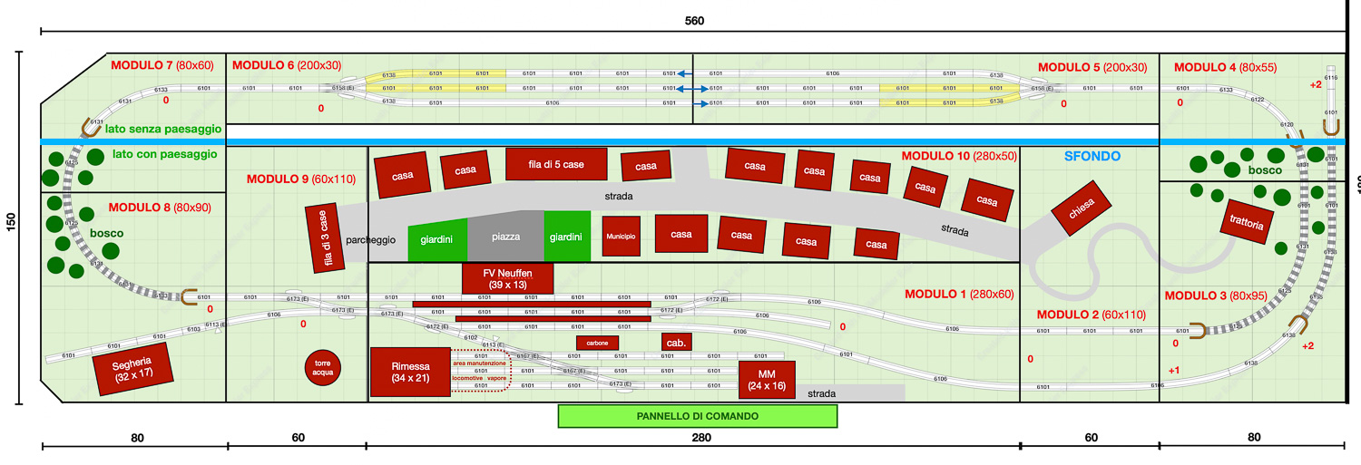

Il progetto inserito ieri non mi convince del tutto principalmente perché comporta una eccessiva vicinanza tra il paese e i binari.
Ho provato ad immaginare una soluzione leggermente diversa.
In questo caso i binari sono sempre tre ma quello da cui inizia la diramazione è collegato solo all'estremità.
In questo modo il FV torna a stare sul modulo 1 e i binari si allontanano dalla prima fila di case...
Che ne dite?
14 Maggio 2020 progetto modificato.jpg [ 268.43 KiB | Osservato 6010 volte ]
14 Maggio 2020 dettaglio stazione.jpg [ 235.59 KiB | Osservato 6010 volte ]

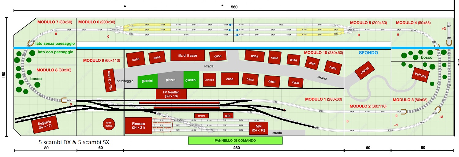

sfruttati 5 DX & 5 SX
14 Maggio 2020 progetto modificato (1).jpg [ 251.42 KiB | Osservato 5735 volte ]
 Oggetto del messaggio: Re: PLASTICO "vintage"
MessaggioInviato: sabato 16 maggio 2020, 11:17
Messaggi: 2081
Località: Borgosesia (VC)
Proposta sicuramente valida.
Però io vorrei limitare al massimo la quantità di rotaie e in particolari di deviatoi che con il loro angolo a 18° non sono esattamente il massimo da vedere.
Credo che nel mio progetto, anche se magari non del tutto realistico, tutte le manovre che vorrò fare siano comunque realizzabili.
Limitando la quantità di rotaie l'osservatore tende a privilegiare il paesaggio e in particolare il borgo con le case con le facciate a graticcio...
Grazie comunque per l'impegno!

Scusami Luca ma in questi giorni sono stato parecchio impegnato e non ho avuto il tempo di risponderti.
Dato il plastico vintage io non mi preoccuperei troppo dell'angolo di 18° dei deviatoi, anzi. Così come non farei nessun affidamento sull'idea di non acquistare in futuro (vicino o lontano che sia) altri convogli, magari a prezzi d'occasione. Per quanto buia possa essere la situazione, il mondo va avanti e le cose cambiano. Comportarsi come Italferr che progetta gli impianti sul traffico medio della giornata ad oggi e non su quello di punta previsto tra X anni (e poi ci stupiamo tutti dei ritardi continui) non è una grande idea. Pensa in prospettiva, lascia spazio per gli sviluppi futuri.
Ad ogni modo, il suggerimento di Danilo mi pare già buono se non vuoi stravolgere il progetto in toto.
A spiegarti la mia idea in 5 minuti faccio fatica, se mi passi il progetto, provo a metterci mano io e vedo cosa si può fare per sistemare quei due o tre aspetti che mi convincono poco. Se mi contatti in mp ti passo la mail.

non mi sembrano troppi i binari rispetto al piano da te presentato ,è stato solo aggiunto il raddoppio segheria per stazionare carri in attesa,
per manovrare devi prendere in considerazione il giro locomotiva che non è possibile senza comunicazioni
al limite è sproporzionata la zona rimessa per una stazione così piccola
