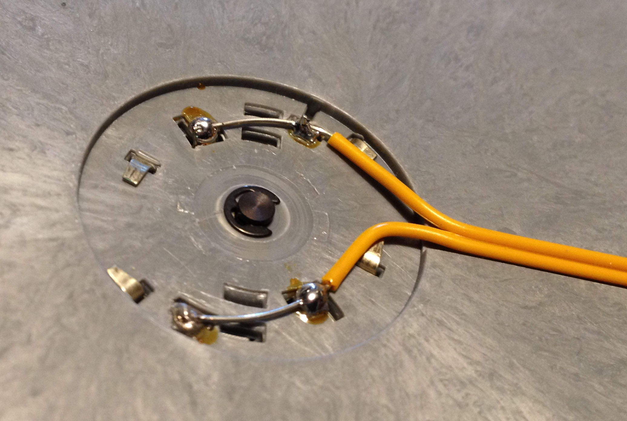

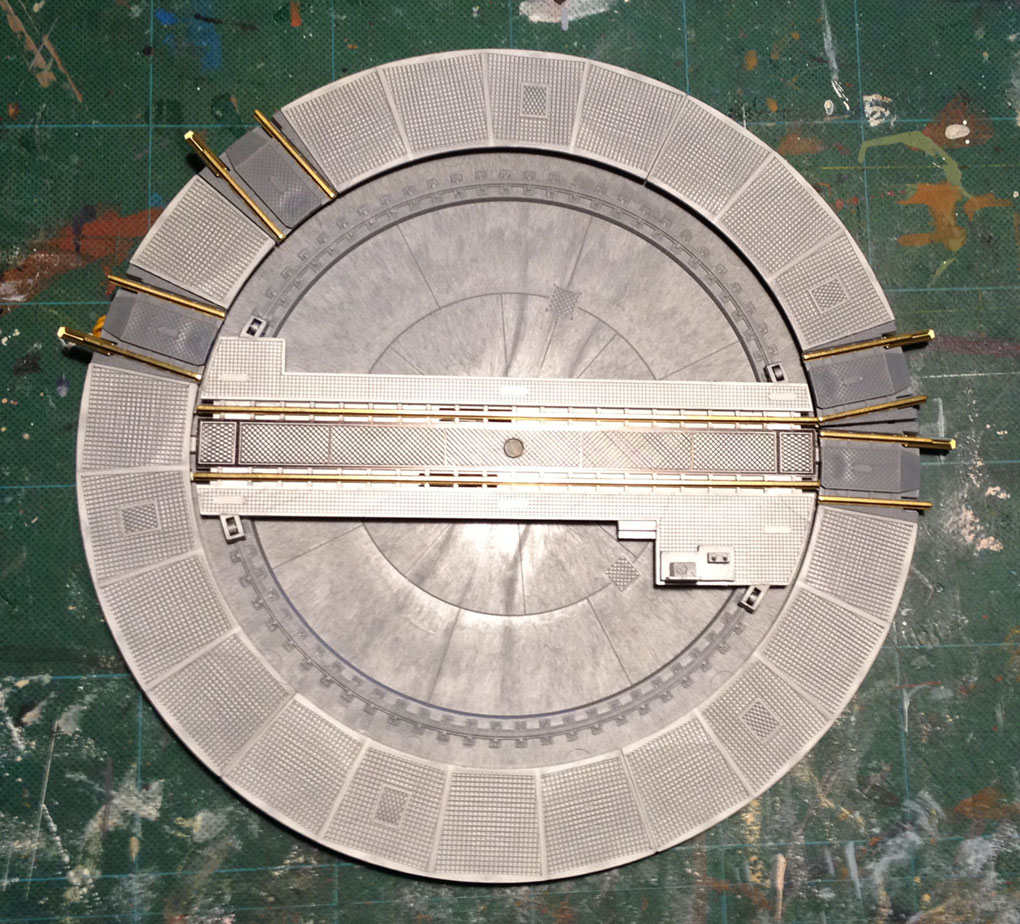

Ho ricevuto la piattaforma girevole. non male, ma ci sono alcune criticità per le quali il vostro consiglio mi sarà utilissimo
La prima è che il ponte non ruota liberamente, ma si inceppa in particolare da un lato (sbattono i bordi del binario del ponte con le derivazioni sul bordo, nella foto come si blocca)
sarei per limare con delicatezza sia i binari del bordo che quello del ponte, vado?
poi c'è l'effetto plasticoso, assolutamente da ridipingere!, ma poi nelle superfici che si toccano (tipo le routine del ponte e la guida sul fondo), che faccio? grafite? grasso?
Oltretutto non ho tenuto conto del numero (assai ridotto) di derivazioni sul bordo, temo che il kit di estensione non sia più in giro, forse avrei dovuto prenderne due, una da usare e l'altra per i pezzi... vi sembra sensato? (il venditore ne ha ancora...)
E poi ci sarà da capire (una volta ricevuto il pezzo) come adattare il motore, io speravo che l'asse spuntasse un poco di fuori per poterlo giuntare con quello degli ingranaggi
ma invece è a raso col fondo, dovrò capire come levare quello originale e sostituirlo con quello nuovo, e se vale la pena rischiare
alb

La conosco, è la versione H0 di quella in N, io ho la seconda. Sì, il perno l'ho sostituito, ho adattato una vite da 3 mm in ottone cui nel taglio ho saldato due profili a L di circa 2 cm che ho poi fatto alloggiare in una fessura nel ponte, quindi riempita di epossidica.
Per unire questo perno al motoriduttore ho usato due "bride" acquistate insieme con il motoriduttore stesso. Se e quando la piattaforma sarà in opera, H0e o N che sia, il motore sarà fissato sotto il piano di base, non alla base della piattaforma.
Prima di limare , controlla che i binari delle uscite non si siano mossi verso l'interno.
Magari prova a spingerli verso l'esterno con una pinzetta o martellandoli leggermente per farli allontanare di qualche decimo di mm in modo che il ponte possa girare libero.
