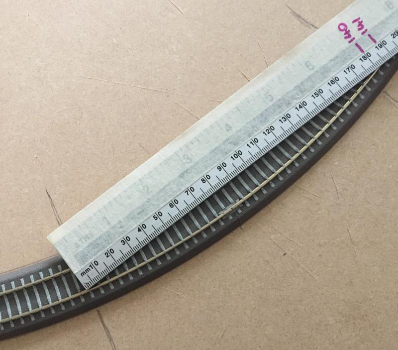

Paolone. mi spiegheresti meglio il discorso diametro minimo dei flesibili Peco? Sto progettando il tracciato, su Scarm, con i suddetti Peco, ma con raggi che talvolta scendono a 400. Devo rifare tutto? Sul sito della Peco non trovo alcuna specifica tecnica relativa al raggio minimo ottenibile con quel flessibile.
Leo ciao in foto il Tillig flessbile su un R 36 e verifica sbraccio pantografo. Come noti la traversine e caviglie son molto fini , simili al Rhb . Il binario è piacevolmente brunito all’origine ed estremamente flessibile. In uso da 14 anni nessun problema di ossidazione.
Nella stazione vedi il Peco con traversinatura più grossa ( meno realistica ) e sicuramente molto più rigido ( ottimo per tratte dritte ) .
Deviatoi : usai i Peco per comodità di comando ( Pl 10 ) e costi minori rispetto ai Bemo anche se non riproducono gli Rhb.
I Bemo son predisposti per far ruotare la marmotta sempre Bemo .
Poi se vuoi strafare devi cercare e assemblare Ferro Suisse.
Saluti a tutti !

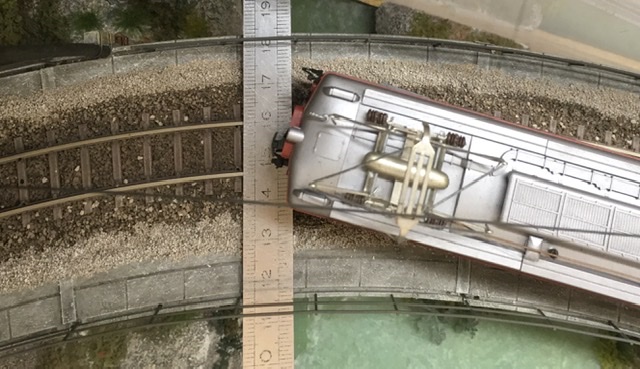

...scusa Andrea ma come mai la catenaria è così fuori dalla geometria verticale delle rotaie? Dovrebbe stare all'interno del limite delle rotaie. Ai tempi che usavo le 33 standard mettevo un palo, un tirante, un palo.... e usavo catenaria da 24 piegata al centro per il tirante..

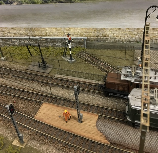

Giusto! Ho fatto una scelta : - Rampa Kibri R 36 - o mettevo un palo ogni arco del piccolo viadotto oppure uno si uno no ... per non appesantire l'insieme ho preferito questa soluzione .
A mio avviso meglio un filo quasi invisibile un po'fuori sagoma
apprezzabile solo a certe angolazioni, che un invadente pettine di pali sempre sotto gli occhi...

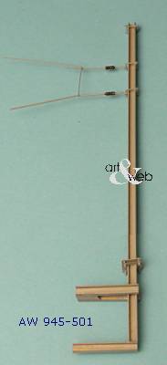

devi aver pazienza di questo vecchio brontolone ma quel filo di catenaria "mi sta sul gozzo" :lol: Il ponte in questione lo conosco da 30 anni quando era marchiato Vollmer... perchè era "giusto" per le Bemo di allora ...
Io faccio così. Materiale occorrente busta profilati ad H da 3 mm. , sacchetto di flage per 3x3 isolatori marron scala N tutto Sommerfeldt. Taglio a misura i pali necessari all'incirca 13 cm cad - alle estremità del ponte 2 pali con le mensole - per la giusta geometria. Saldo le traverse per l'ancoraggio dei pali al muro esterno del ponte, 2 flange per palo per i cavi tiranti con i piccoli isolatori N. I fili di contatto e di sospensione devono correre paralleli molto vicini come al vero.

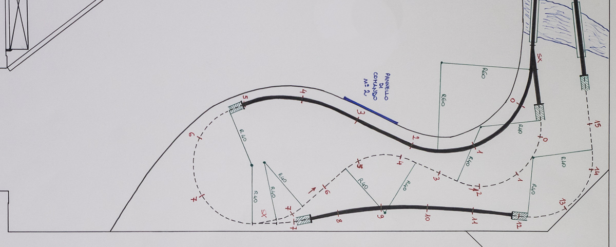

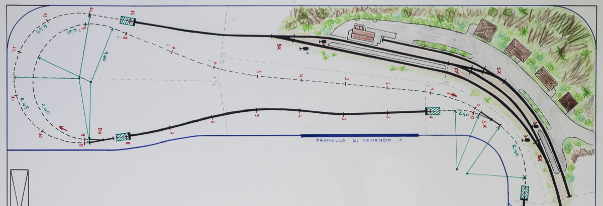

Io non ho certo l'esperienza di Paolone e di altri amici che bazzicano qui ma comunque il mio plastico RhB sono riuscito a completarlo poche settimane fa.
Vedo che c'è un dibattito sulla scelta dell'armamento: io a suo tempo scelsi di fare tutto con i Peco codice 75.
Quindi solo deviatoi e flessibili.
Nelle curve nascoste il raggio minimo è di 40 cm: non ho avuto problemi né nella posa né di funzionamento.
Allego il progetto (fatto a mano nel lontano 1998).
Se serve qualche ulteriore informazione basta chiedere...

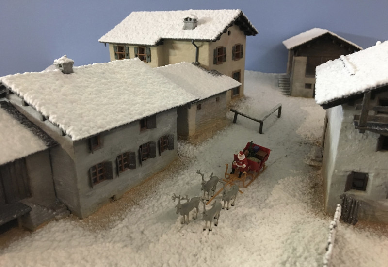

rispondo a Tankard "Diego" di qua per le foto di là.. anch'io-noi abbiamo la nostra Greevasalvas .... che non deve mancare in... un plastico engadinese
Qui altre foto :D http://www.modellkunst-ernst.nl/Graubue ... evesalvas/

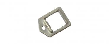

Rispondo qua ad uno di voi - sperando che non me ne voglia - che mi chiede delle zanche da pali della Sommerfeldt
Ecco qua https://www.sommerfeldt.de/de/mastschel ... -3-mm.html Io li uso spesso per farmi i tiranti di sostegno della linea di contatto nei portali a traliccio con scarti (da un portale lungo + 2 pali nudi = 2 portali corti indispensabili per i scambi in curva) e sopratutto per i tiranti a terra dei pali che possono essere posizionati dietro il palo ma anche di lato per bilanciare le forze di tiro delle catenarie in curva, nei terminali dei tronchini, ancoraggio del palo sospeso ad un muro di contenimento ecc Per la base in cemento un quadratino di basa da 3-4 mm x 10 incollato a terra con un'ochiello fatto con filo di rame per il cavo tirante che io faccio con filo acciaio armonico da 0,3. A costo quasi zero un dettaglio che fa la differenza :D
