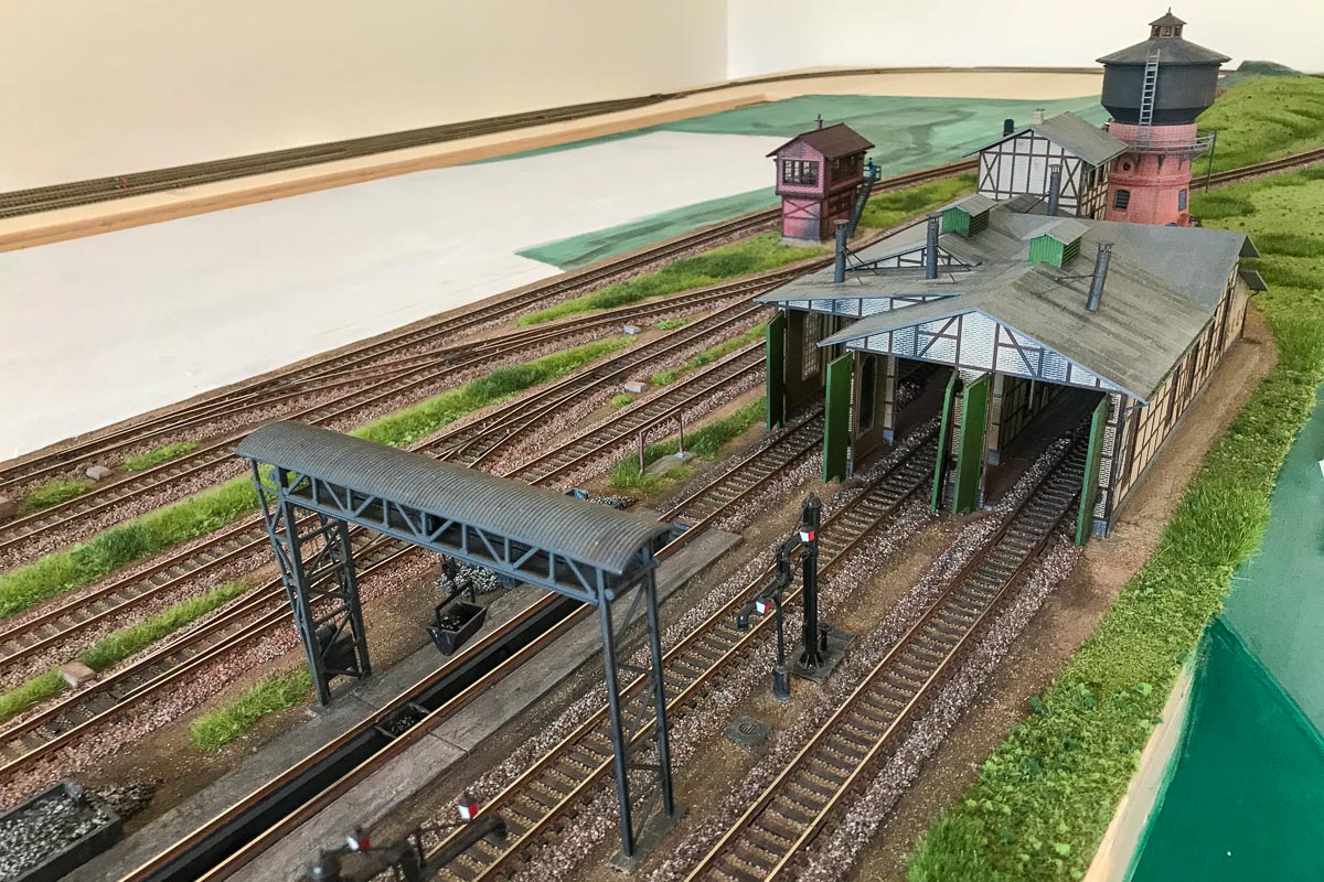

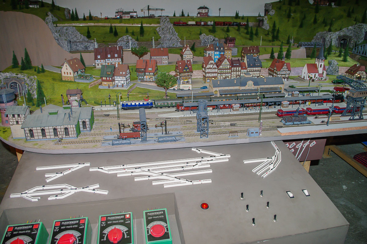

Peccato che manca troppo poco a Natale per organizzarci: la scorsa primavera ho smontato il mio primo plastico e con il materiale recuperato ne sto costruendo uno nuovo.
I binari sono i Profi-Gleis di Fleischmann, ormai fuori produzione (ma si trovano facilmente).
Erano molto cari ma perfetti per un bambino grazie alla loro robustezza.
Ebbene mi sono avanzati un'infinità di pezzi dato che il nuovo plastico è più piccolo del vecchio e in particolare ho quattro scambi curvi, come questi:
https://www.tecnomodel-treni.it/dettagli.php?id=15744
Ho anche i motori
https://www.tecnomodel-treni.it/dettagli.php?id=17286
Considerando che i miei hanno trent'anni (ma funzionano perfettamente) te li avrei dati volentieri a poco...
P.S. allego una foto del vecchio plastico e una di quello in costruzione.
:wink:
avanzamento lavori 10 Ottobre 2020-2.jpg [ 270.1 KiB | Osservato 3203 volte ]
Plastico DB-1.jpg [ 278.31 KiB | Osservato 3203 volte ]
