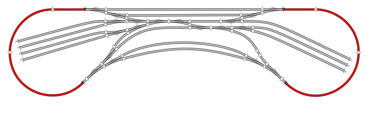

se poi vuoi più possibilità con inversione treno nei due sensi

Leggera, direi che ha capito il contrario: lo scambio si comanda normalmente, quindi con i suoi contatti ausiliari di posizione o gli stessi che lo comandano, si agisce sull'inversore di polarità.
Quella disposizione di binari rappresenta uno scalo con anello di circolazione, essendo così piccolo e in digitale se ti viene vogila di muovere due treni alla volta, con i moduli che riconoscono il corto circuito fai più danni che utile.
In ogni caso lì devi mettere 3 sistemi di riconoscimento, ma che camandano un solo inversore: perchè complicarsi i cablaggi?
Invertire solo le curve alle estremità obbliga a far muovere un solo treno alla volta su tutto l'impianto, quando indigitale nè puoi muovere in realtà anche più di due alla volta.
Nel sistema alla francese in pratica il tratto di due cm funziona come interruttore, attraverso le ruote della motrice viene inviata tensione al dispositivo d'inversione, ma è indispensabile che tutte le ruote prendano sempre corrente da entrambi i lati.
Quindi con i veicoli che non prendono corrente su tutte le ruote da entrambi i lati è inaffidabile (basta una lamella mal funzionante), anche se in teoria il fatto che al passaggio le route facciano ponte non da nessuna garanzia di funzionamento.

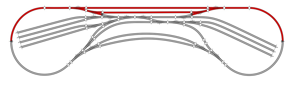

basta sezionare le due curve tanto ci può transitare un solo treno alla volta e il tratto è lungo abbastanza

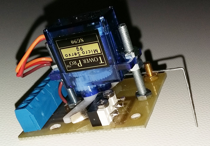

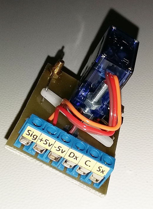

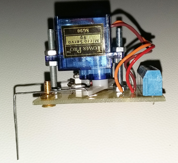

Questo è l'accrocco che ho costruito per comandare gli scambi con i servomotori. Praticamente il servomotore (comandato da Arduino come ampiezza di rotazione e velocità) ruotando muove l'ago dello scambio e contemporaneamente cambia la posizione del deviatore polarizzando il cuore. Per comandare Arduino (che per ogni scambio ha bisogno di un contatto centrale e due laterali dritta-deviata) uso un doppio deviatore a levetta con ritorno centrale a molla. Un deviatore serve per lo scambio e l'altro deviatore per l'accensione del led sul pannello comandi. Spero di essermi spiegato, la difficoltà è aggiungere l'inversore di polarità. Nella seconda foto è chiaro il funzionamento: da sinistra, il segnale, il positivo e il negativo del servo; a seguire la polarizzazione, destra, cuore e sinistra.

Boh, io avrò anche capito al contrario, ma farei la soluzione di danilo del messaggio delle 17:36.
La parte centrale è tutta collegata quindi nessun ponticello aggiuntivo.
Ci vogliono SOLO 2 inversori perchè 3?
Bellini, occhio che codesti NON funzionano con scambi tipo TILLIG con ago e cuore collegati.
Funzionerebbero SOLO se l'inversione di polarità, ovvero lo switch avviene quando gli aghi, durante il movimento, sono in posizione centrale NEUTRA.
Altrimenti ti va in corto.

No Daniele, gli scambi me li costruisco da solo, quindi il problema non c'è.

Franco, ottimo quel motore, quel microinterruttore è quello che fa al caso, basta aggiungerne uno ad e al tutto un relè a 2 contatti in scambio.
