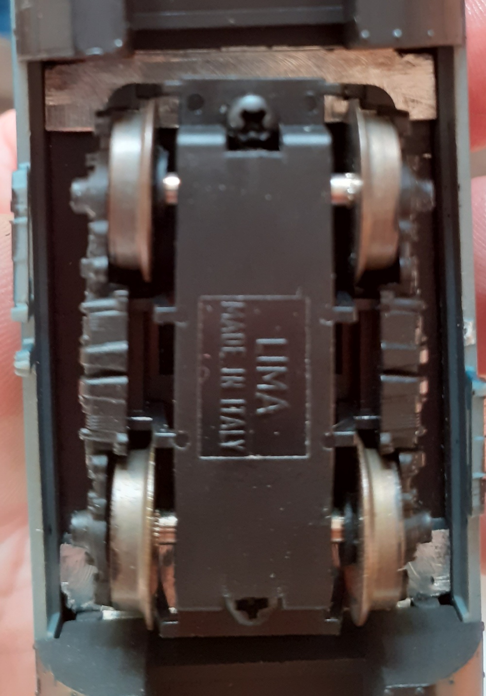

Giusto per la causa......l altro giorno finalmente, grazie ad un mio amico e alla sua fresa verticale, sono riuscito a dare gioco verticale al carrello centrale della mia 633, cosa che avevo gia fatto su un altra lima asportando appunto parte della zama dove poggiava il carrello.
Beh...la loco ora tira piu di prima, i due carrelli esterni ora poggiano senza che il carrello centrale ne disturbi la loro aderenza ma sopratutto noto una sensibile dolcezza di marcia che prima non aveva.

Claudio se ricordo bene ho tolto 1 mm....ma sulla precedente loco tolsi 1.5 mm mettendo anche una molla per schiacciare il carrello sui binari.
Su questa niente molla e il carrello non deraglia aiutato anche dal fatto di avere il fusto del perno di sezione quadrata quindi non ne permette la rotazione ma solo la traslazione.

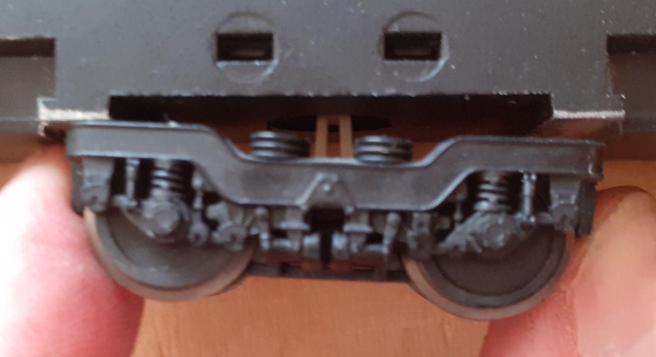

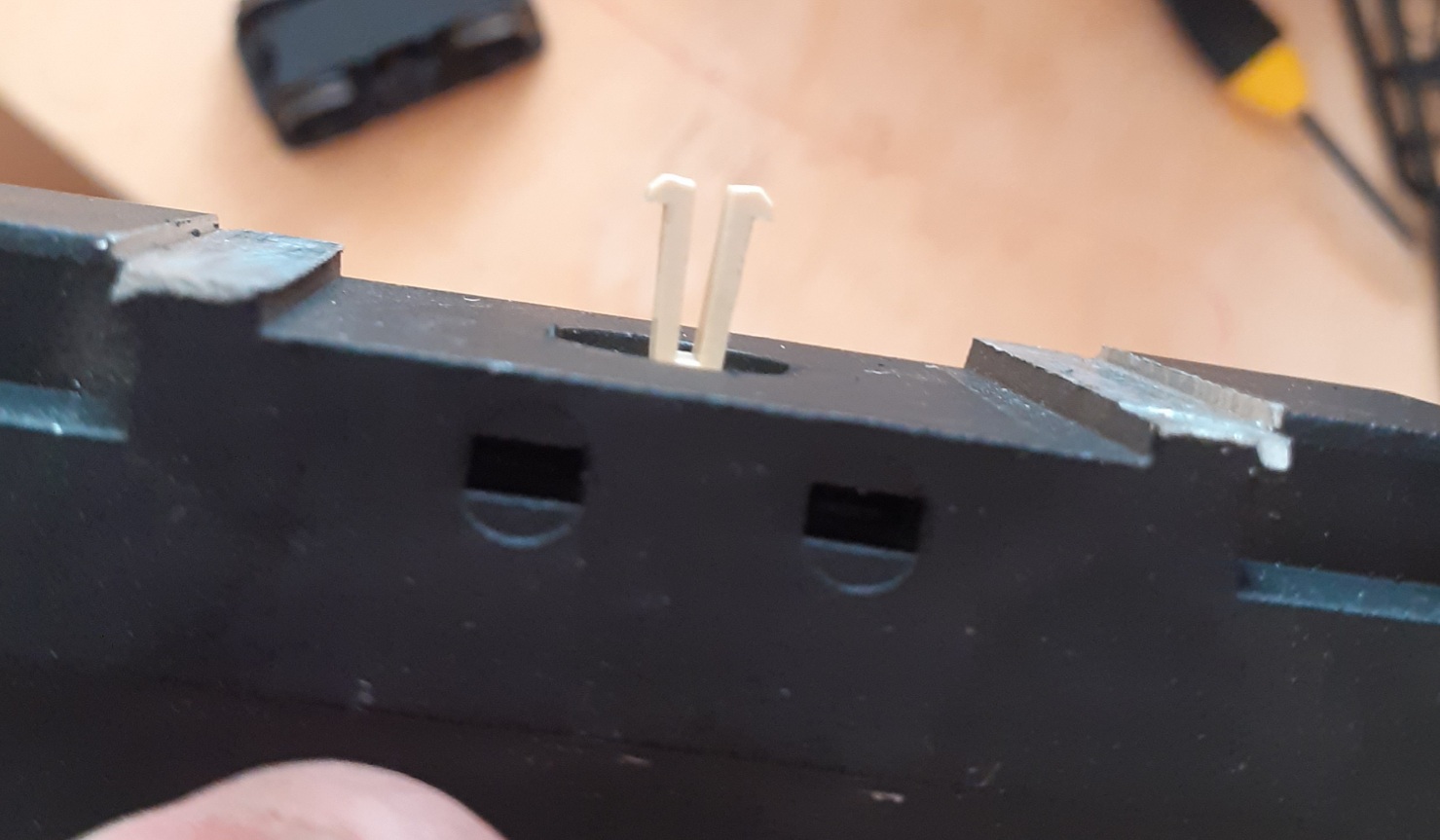

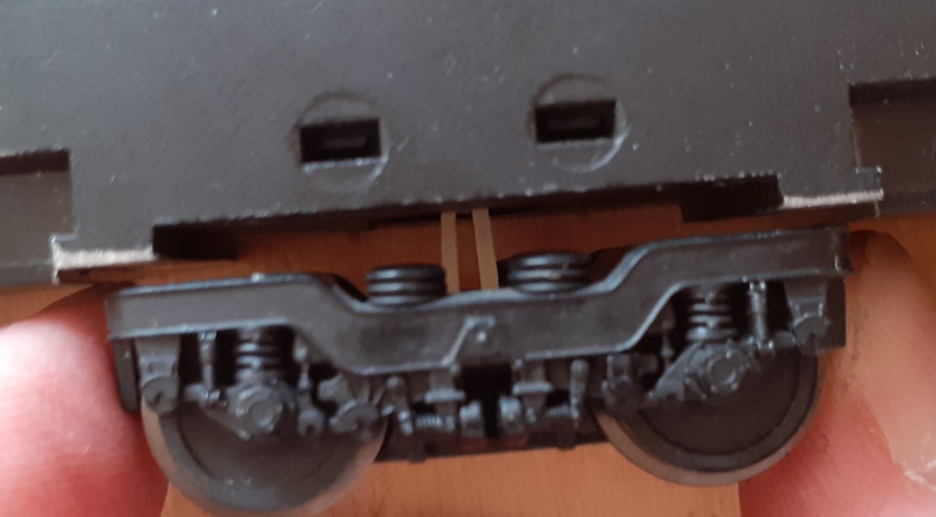

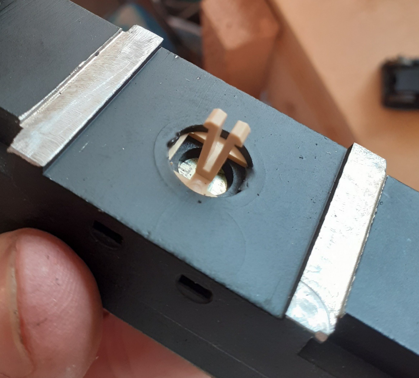

Ecco le foto dell intervento fatto sulla tigre. Ho voluto provare a mangiare un solo millimetro.....e a quanto pare è sufficiente.
È una soluzione gia vista qualche anno fa ma risolve egregiamente i problemi di trazione delle rigidissime tigri.
Brenner
