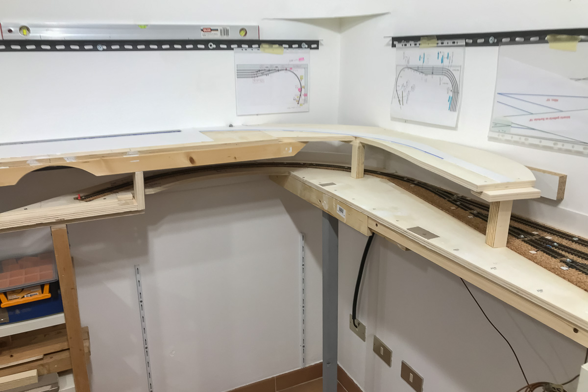

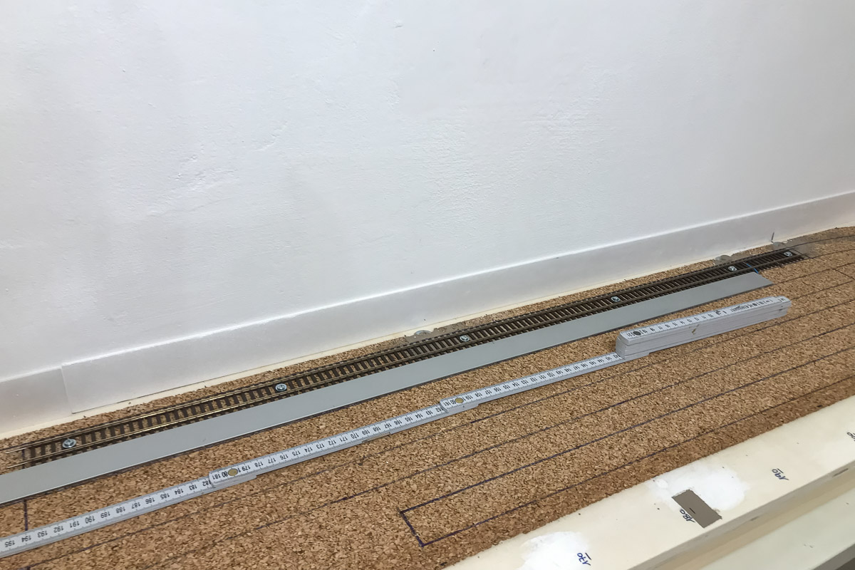

Buon pomeriggio a tutti.

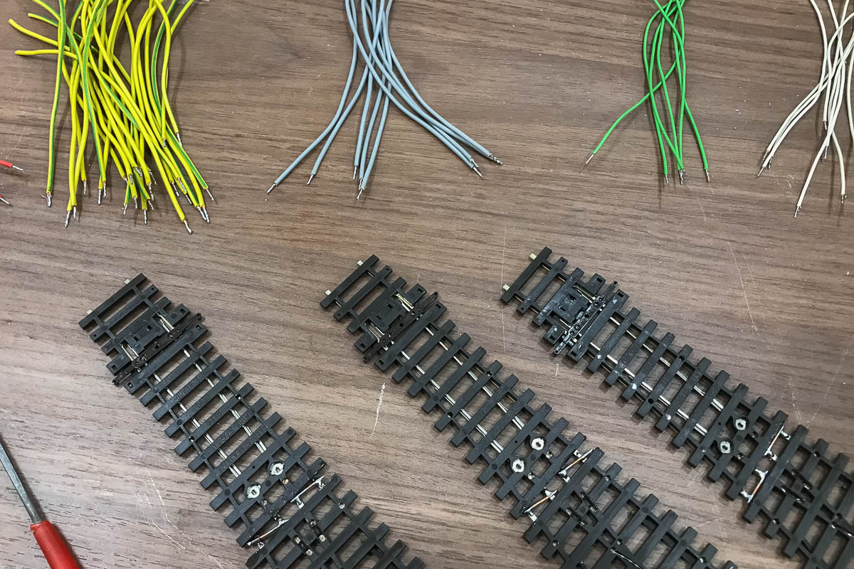

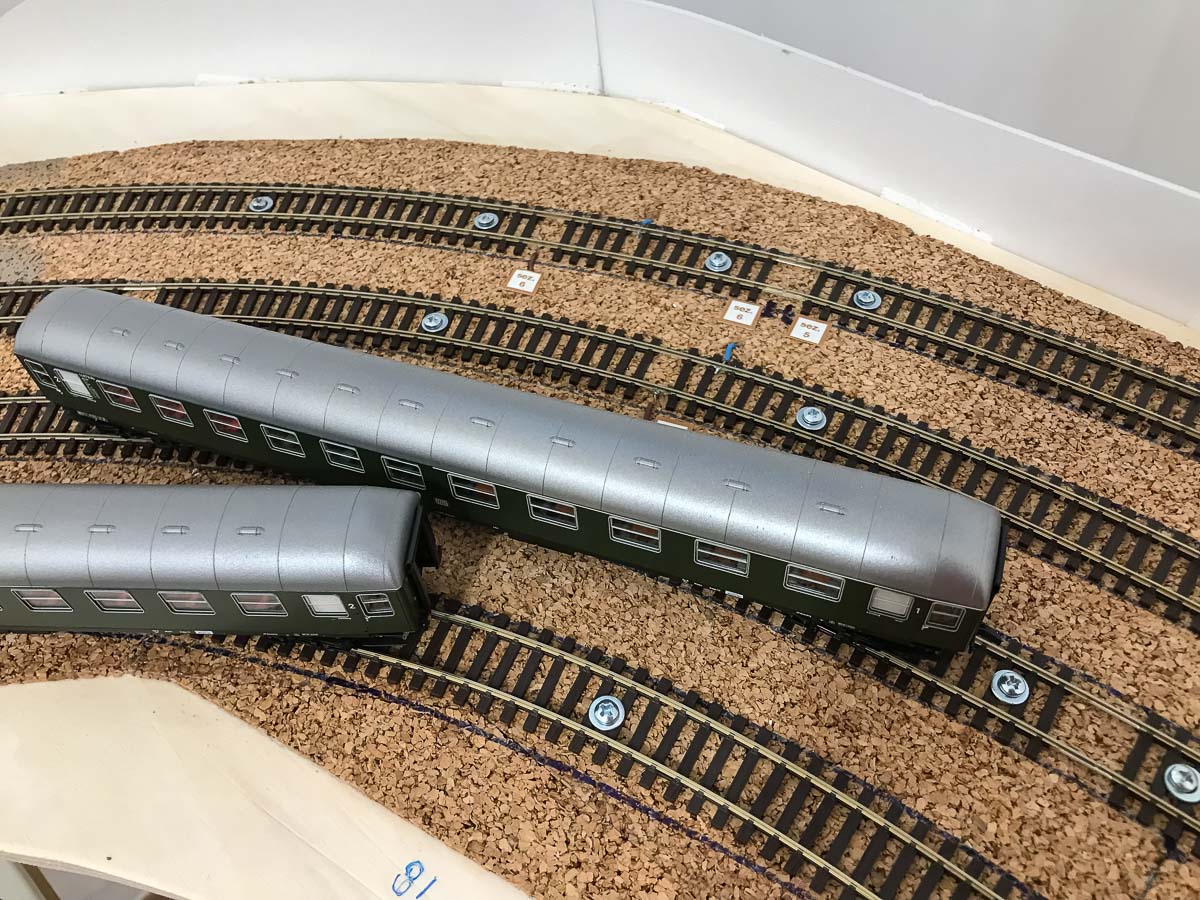

E’ passato un mese: ho avuto parecchi impegni e, sul lato del plastico, ho fatto numerosi test che mi hanno rallentato.

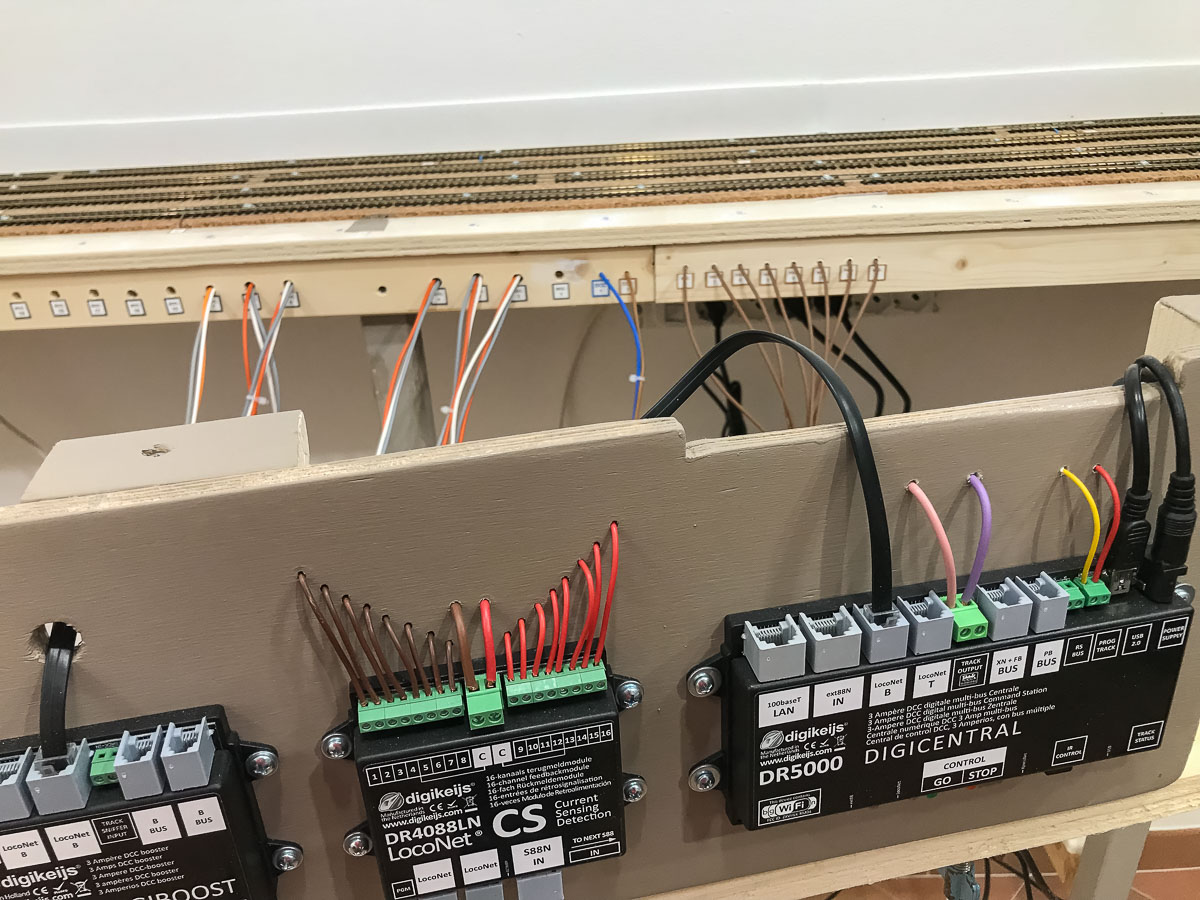

Comunque: la stazione nascosta DB è finita e testata.

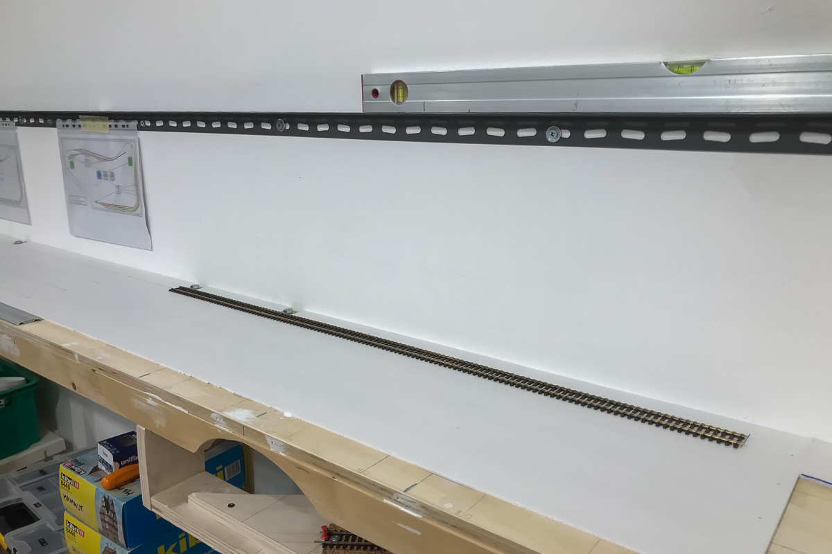

Vi mostro l’immagine che “immortala” la posa del primo binario e quindi il lavoro finito.

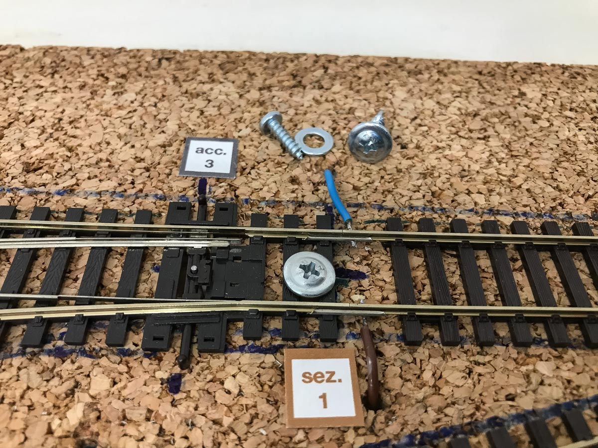

Per il fissaggio dei binari, invece che incollarli come avevo fatto per “Solis”, ho preferito avvitarli, garantendomi una facile rimozione in caso si rendano necessarie modifiche in futuro. Inizialmente ho usato viti a testa tonda e rondelle poi ho trovato delle viti con finta rondella che mi sembrano ideali per questo scopo. Ovviamente non si deve esagerare con la forza nell’avvitarle altrimenti si rischia di staccare le traversine dal profilato metallico. E’ sufficiente fermarsi al momento un cui il binario inizia a stare fermo…
2022 05 04 - posa primo binario.jpg [ 225.38 KiB | Osservato 11095 volte ]
2022 05 30 - collaudo stazione nascosta DB-1.jpg [ 241.79 KiB | Osservato 11095 volte ]
2022 05 30 - collaudo stazione nascosta DB-2.jpg [ 214.05 KiB | Osservato 11095 volte ]
2022 05 30 - collaudo stazione nascosta DB-3.jpg [ 278.16 KiB | Osservato 11095 volte ]
2022 05 30 - collaudo stazione nascosta DB-9.jpg [ 227.72 KiB | Osservato 11095 volte ]
2022 05 30 - collaudo stazione nascosta DB-8.jpg [ 242.65 KiB | Osservato 11095 volte ]

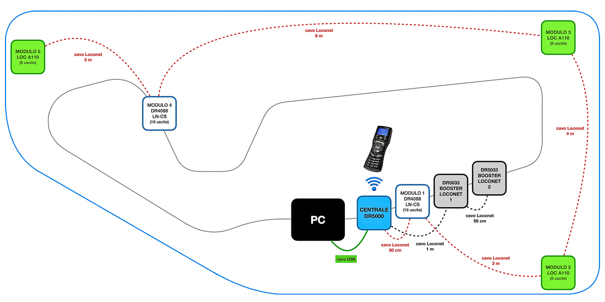

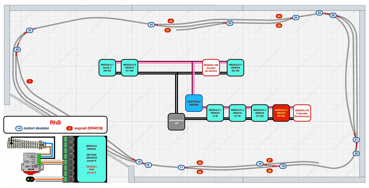

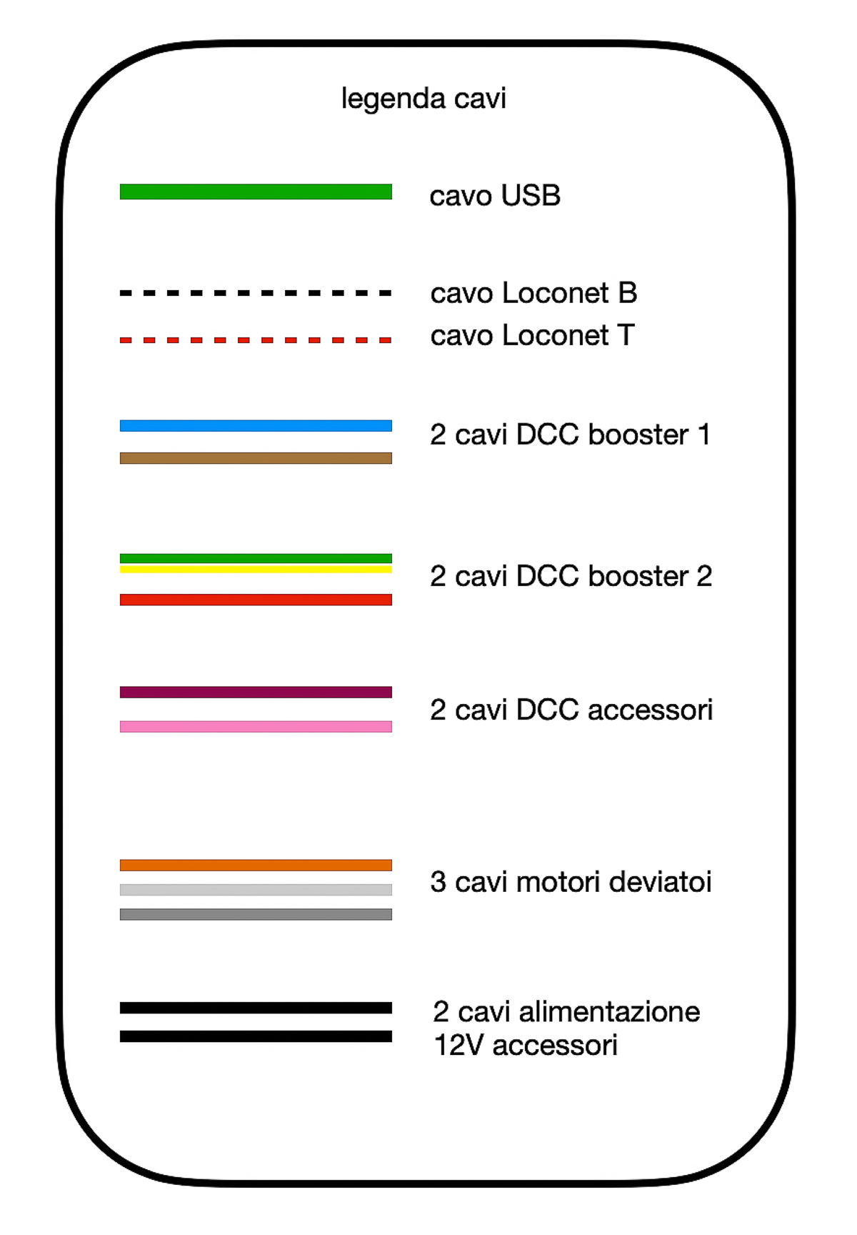

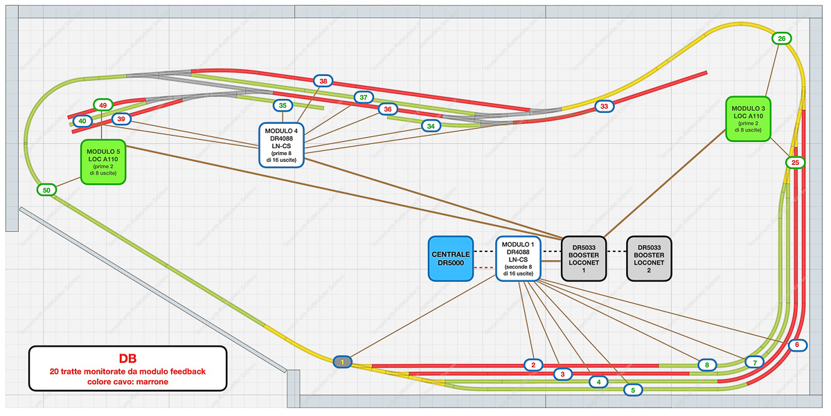

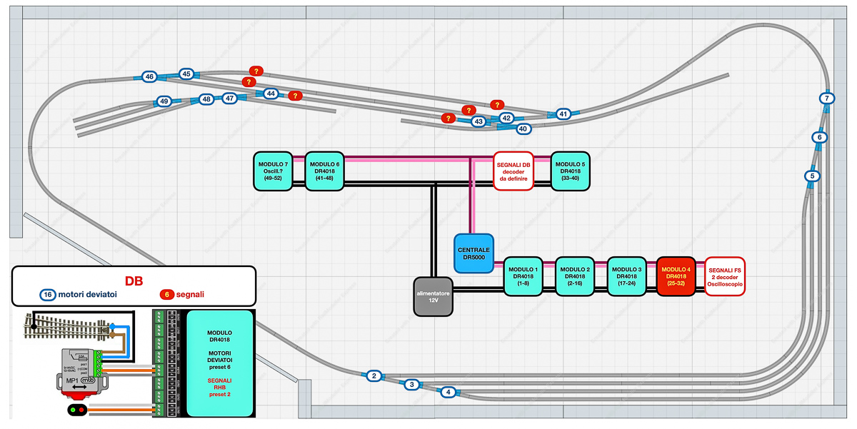

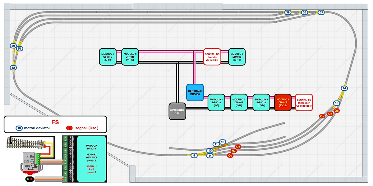

… ciò che mi ha impegnato di più è stata la progettazione dell’impianto elettrico.
Essendo un “neofita” del digitale ho fatto un pò di letture prima di decidermi.
La centrale scelta è la Digikeijs DR5000, affiancata da due boosters DR5033.
I treni verranno alimentati esclusivamente dai due boosters mentre la centrale comanderà tutti gli accessori (deviatoi e segnali). In questo modo in caso di cortocircuito andrà in protezione uno dei boosters ma la centrale dovrebbe rimanere sempre operativa consentendomi di poter continuare a manovrare i deviatoi.
Per i deviatoi ho scelto il decoder DR4018 sempre di Digikeijs e i motori lenti MTB MP1.
Il preset 6 del decoder è fatto apposta per questo tipo di motori, per cui non servono ulteriori componenti come per altre tipologie di motori lenti (es. Tortoise…)
Per i segnali RhB userò ancora il DR4018 ma con il preset 2.
Per comandare i segnali FS (tema ancora da studiare nei dettagli) penso di adottare i decoder di oscilloscopio.
Per quelli DB (ad ala data l’epoca di ambientazione) a suo tempo analizzerò le alternative disponibili. Sul mercato esistono segnali motorizzati ad ala che incorporano il decoder ma hanno un costo notevole. Comunque c’è tempo…

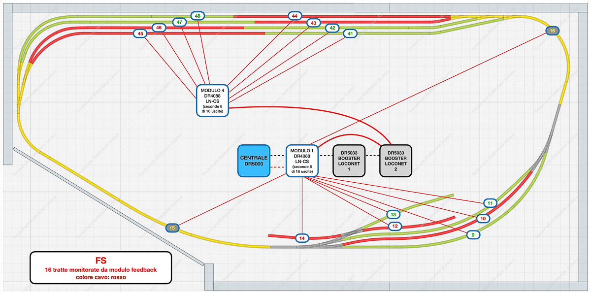

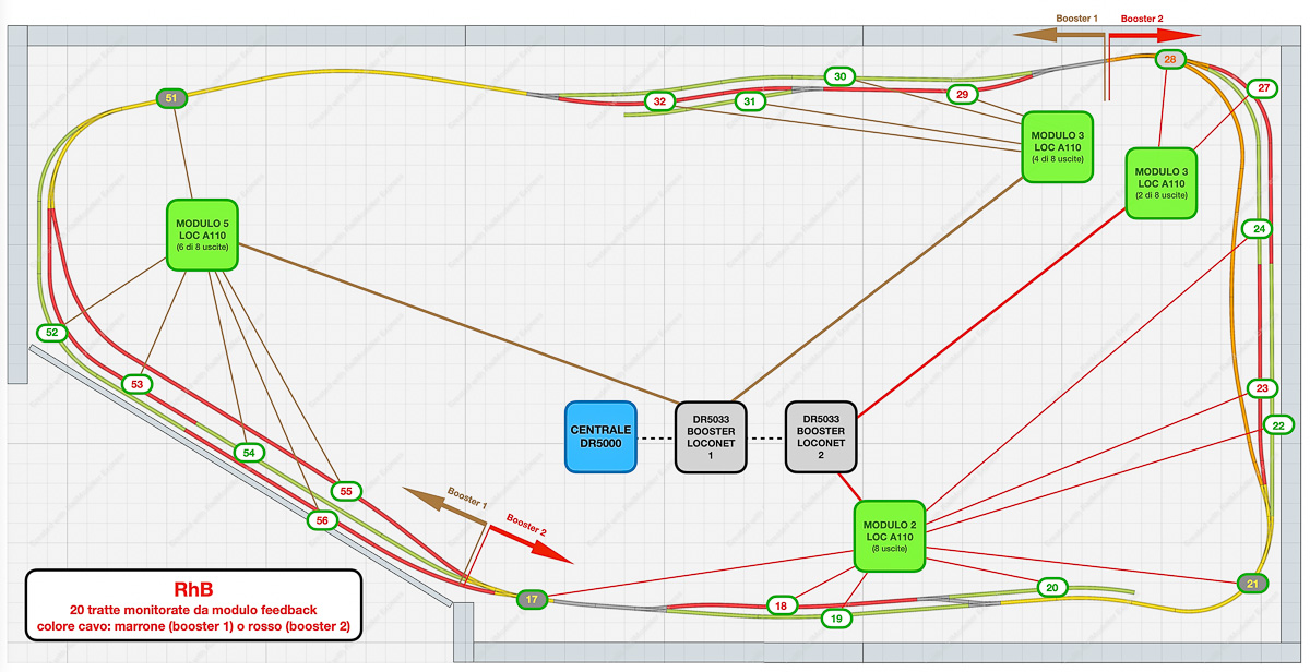

Per le retroazioni infine ho optato per una rete Loconet con mix di moduli Digikeijs (16 sezioni) e Oscilloscopio (8 sezioni) in modo da posizionare i moduli il più vicino possibile ai tratti da monitorare. Ho deciso di rinunciare al RailCom, lasciando il compito di individuare i rotabili al software di controllo.
Per quest’ultimo argomento sono ancora in alto mare nella scelta definitiva.
I sezionamenti sono per ora impostati ipotizzando di adottare TrainController: un solo sensore per ogni blocco. Le sezioni della stazione nascosta DB sono 8, ciascuna lunga poco più di due metri e composta da 3 pezzi di binario flessibile. Tutti gli spezzoni di binario sono stati elettrificati in modo da potere, se necessario, aggiungere altri sensori qualora, invece di TrainController, alla fine adottassi altri tipi di software che li necessitano.
Allego gli schemi dell’impianto elettrico/digitale.
2022 05 30 accessori DB.jpg [ 268.01 KiB | Osservato 11034 volte ]
2022 05 30 accessori FS.jpg [ 265.28 KiB | Osservato 11034 volte ]
2022 05 30 accessori RhB.jpg [ 265.04 KiB | Osservato 11034 volte ]
2022 05 30 rete Loconet.jpg [ 200.89 KiB | Osservato 11034 volte ]
2022 05 30 retroazioni DB.jpg [ 241.83 KiB | Osservato 11034 volte ]
2022 05 30 retroazioni FS.jpg [ 236.21 KiB | Osservato 11034 volte ]
2022 05 30 retroazioni RhB.jpg [ 255.16 KiB | Osservato 11034 volte ]

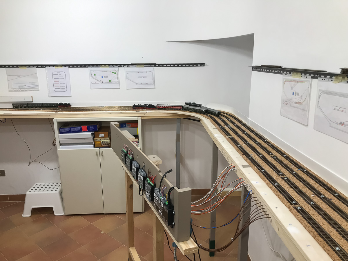

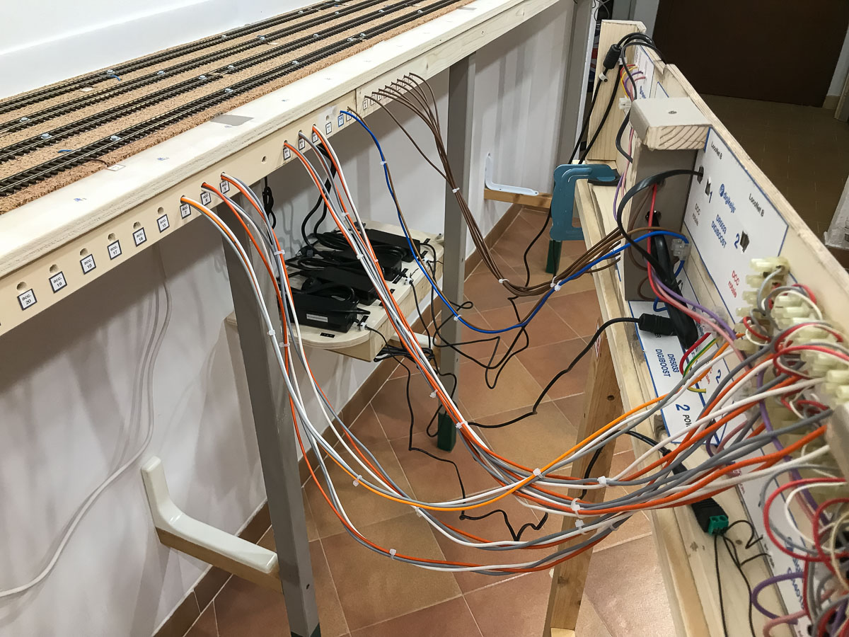

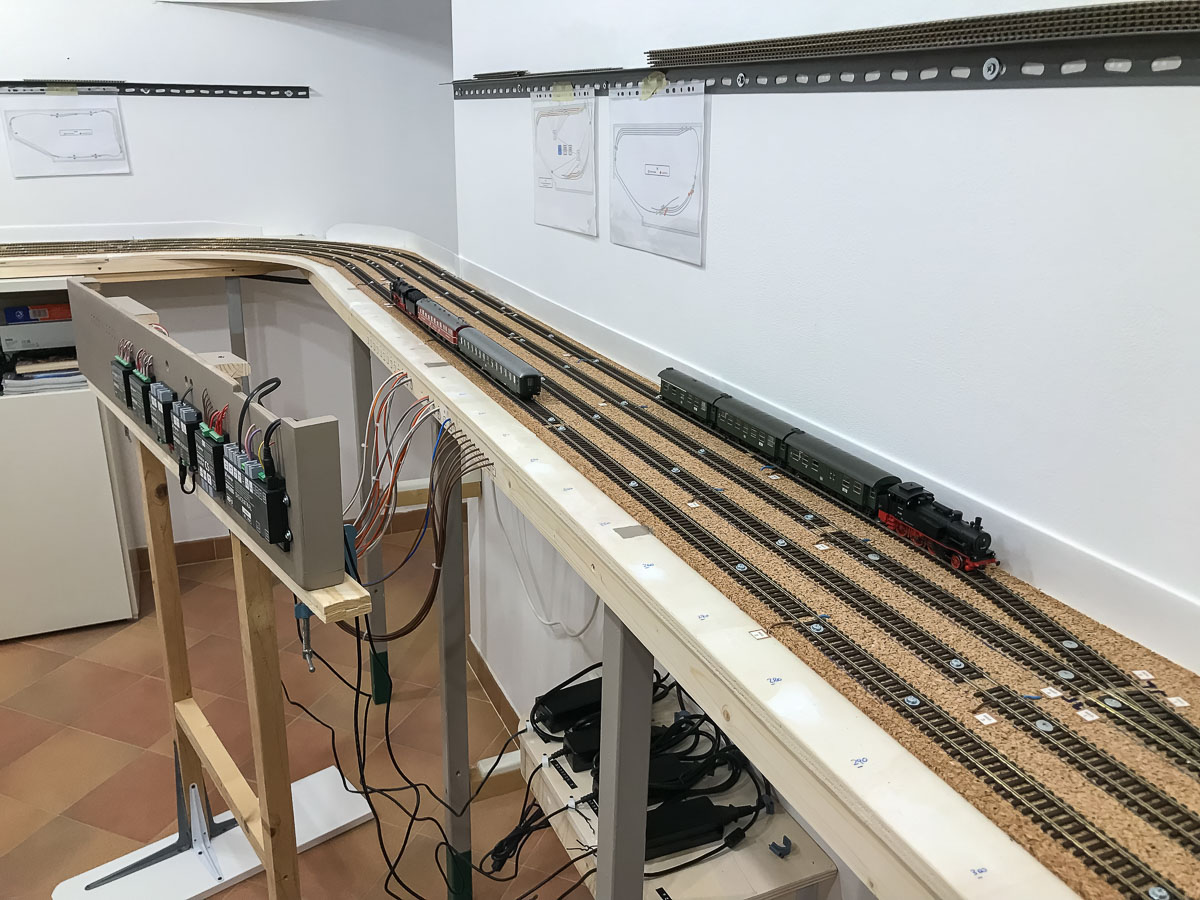

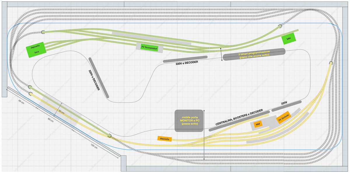

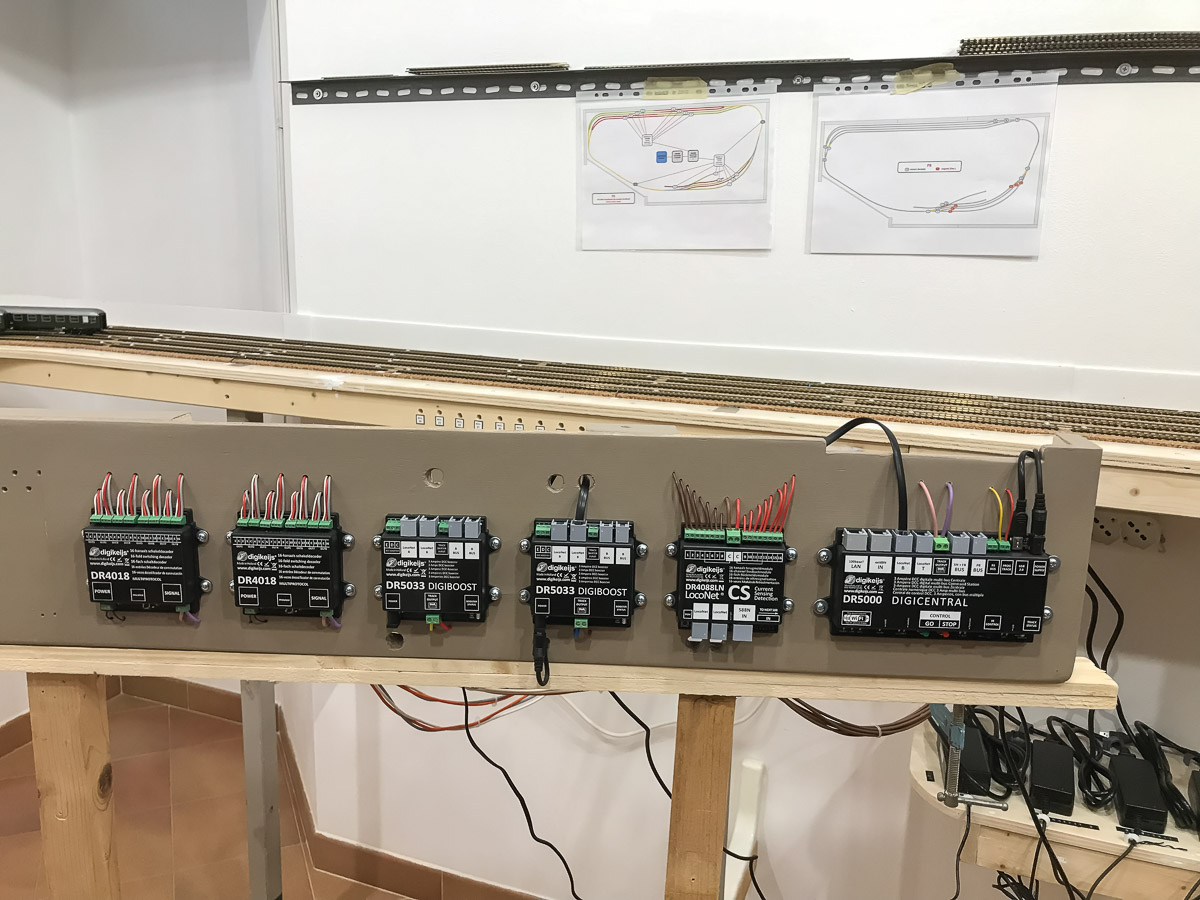

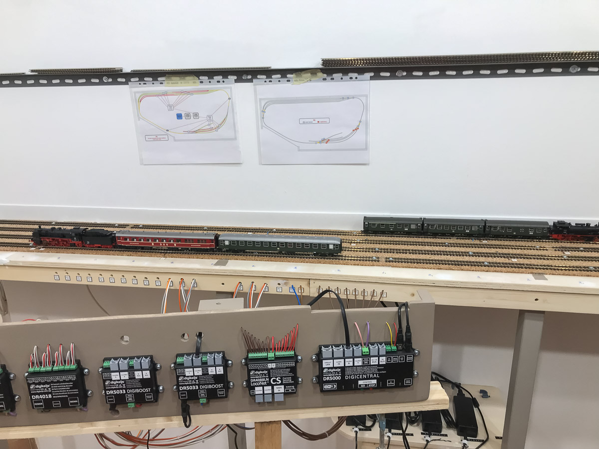

Una delle complicazioni di “4S” è che non posso costruire la struttura della parte a vista in H0 prima di aver completato la parte in H0m.
Solo che per collaudare i moduli digitali e, più in generale, il funzionamento delle stazioni nascoste in H0, devo poter collegare centralina, boosters e decoder vari ai binari.

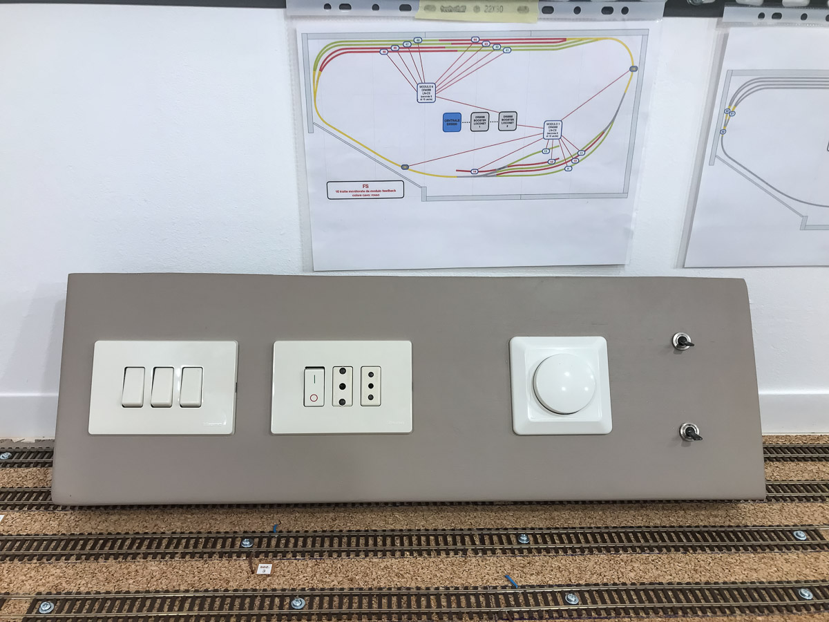

Ho quindi predisposto i primi due pannelli di controllo (in totale saranno 4), attaccando quello con la centralina ad un “trespolo” temporaneo, facilmente spostabile.
Alla fine il pannello sarà collocato subito sotto il bordo anteriore del plastico H0, lato “Sorbole”.
Il secondo pannello predisposto è quello che riguarda la parte a 220V (interruttore generale, luci e prese) che al momento non ritengo necessario (né sicuro) montare su un analogo “trespolo”.
I collegamenti alla rete 220V sono quindi provvisori, ma in totale sicurezza.
Allego un prospetto con il posizionamento finale dei pannelli di comando.
2022 05 30 - collaudo stazione nascosta DB-4.jpg [ 228.45 KiB | Osservato 11094 volte ]
2022 05 30 - collaudo stazione nascosta DB-5.jpg [ 228.14 KiB | Osservato 11094 volte ]
2022 05 30 - collaudo stazione nascosta DB-6.jpg [ 279.32 KiB | Osservato 11094 volte ]
2022 05 30 - collaudo stazione nascosta DB-7.jpg [ 232.2 KiB | Osservato 11094 volte ]
2022 05 30 disposizione comandi.jpg [ 213.98 KiB | Osservato 11094 volte ]

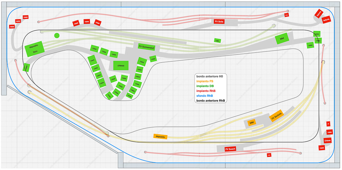

Talvolta, durante le fasi più “noiose” del lavoro di cablaggio, con la mente provo a visualizzare il plastico finito.
Vi mostro uno schema con il posizionamento degli edifici leggermente variato rispetto al progetto pubblicato in precedenza.
modifica posizione edifici.jpg [ 233.58 KiB | Osservato 11032 volte ]

ti faccio i complimenti per tutto lo studio preliminare che hai fatto : è assolutamente necessario e fondamentale , e più preciso e dettagliato è sviluppato , meno inconvenienti usciranno nella realizzazione .
Ti chiedo un chiarimento : hai scritto che userai un solo sensore per ogni blocco , come intendi gestire poi il blocco stesso con Train Controller ?....userai solo il marcatore di stop , oppure nello stesso blocco metterai anche quello di rallentamento ?
 Oggetto del messaggio: Re: PLASTICO: 4S
MessaggioInviato: lunedì 30 maggio 2022, 19:00
Messaggi: 2103
Località: Borgosesia (VC)
andreachef ha scritto:
ti faccio i complimenti per tutto lo studio preliminare che hai fatto : è assolutamente necessario e fondamentale , e più preciso e dettagliato è sviluppato , meno inconvenienti usciranno nella realizzazione...
Grazie!
... hai scritto che userai un solo sensore per ogni blocco , come intendi gestire poi il blocco stesso con Train Controller ?....userai solo il marcatore di stop , oppure nello stesso blocco metterai anche quello di rallentamento ?
Andrea, ti confesso che al momento so pochissimo di questa materia. :oops: :oops: :oops:
Uno dei prossimi step è infatti scaricarmi la demo del programma e iniziare a fare delle prove.
Il progetto e il numero dei sensori previsti sono stati raccomandati da un utente super esperto di TC.
Ho visto il suo bellissimo plastico funzionare a meraviglia con un solo sensore per tratta e così vorrei provare a fare anch'io.
Il risparmio sui moduli di retroazione mitiga un pò il costo elevato dell'acquisto del programma.
Siccome però una decisione finale in materia non l'ho ancora presa, il cablaggio dei pochi binari già posati prevede comunque tre segmenti di binario per blocco tutti con saldato il loro bel cavo elettrico.
Se per qualsiasi motivo dovessi cambiare impostazione il lavoro è già predisposto e basterà sostituire un pò di scarpette metalliche con quelle isolanti... (e ovviamente aggiungere altri moduli di retroazione).
:wink:
MessaggioInviato: lunedì 30 maggio 2022, 20:04
Messaggi: 1816
con TrainController (TC) basta un sensore di assorbimento per ogni blocco per rallentare, fermare il treno, azionare le funzioni della locomotiva o dei rotabili trainati, per sganciare vagoni e altro ancora, con i treni che possono percorrere il blocco nei due versi di marcia.
Questo grazie alla calibrazione avanzata della velocità, presente in TC e in Win-Digipet, a differenza, ad esempio, di RocRail, che richiede più di un sensore (almeno 2 sensori (1 per rallentare e 1 per l'arresto)) come chiaramente suggerito sulle istruzioni per avere un comportamento decente del rotabile.
Quindi (con TC) su un blocco con il sensore di assorbimento (io uso il protocollo LocoNet) metti i markers di rallentamento (gialli), quelli di stop (rossi) e tutti gli altri che vuoi, incluso quelli per la velocità.

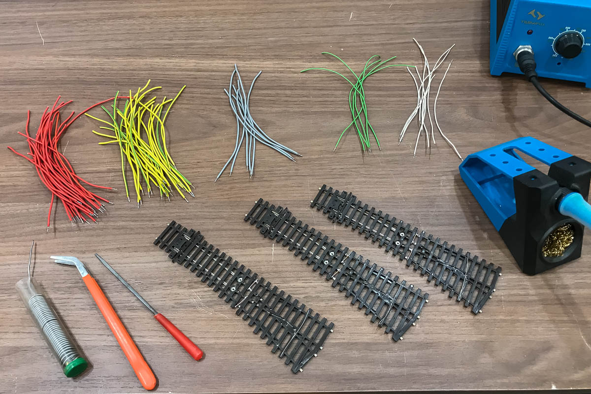

In vista della posa dei binari ho predisposto tutti gli spezzoni di cavo elettrico che mi serviranno (sei deviatoi e dieci sezioni da collegare ai moduli di retroazione) e, infine, preparato i tre deviatoi della radice destra.
I deviatoi Peco vanno privati della piccola molla che tiene fermi gli aghi, va eliminato il ponticello presente di serie che collega il cuore con gli aghi e fatta una saldatura tra parte fissa dell'ago e binario adiacente.
Per la polarizzazione del cuore sfrutto le uscite ausiliarie dei motori lenti MTB MP1.
2022 06 01 - preparazione stazione nascosta FS-1.jpg [ 197.89 KiB | Osservato 10773 volte ]
2022 06 01 - preparazione stazione nascosta FS-2.jpg [ 268.49 KiB | Osservato 10773 volte ]
2022 06 01 - preparazione stazione nascosta FS-3.jpg [ 225.71 KiB | Osservato 10773 volte ]
2022 06 01 - preparazione stazione nascosta FS-4.jpg [ 252 KiB | Osservato 10773 volte ]

Ciao omonimo :mrgreen: ,
ti consiglio anche di saldare ogni ago alla sua radice, per rinforzare il contatto elettrico della cerniera. Per esperienza è uno dei punti deboli specialmente se il deviatoio andrà dipinto o invecchiato.
inserisco l'immagine da "wiring for dcc . com" ed in particolare mi riferisco ai contatti segnati come "option"
MessaggioInviato: giovedì 2 giugno 2022, 7:05
Messaggi: 2103
Ciao Luca.
Tutto bene?
Ti ringrazio per il suggerimento, ma avrei deciso di fare quei collegamenti extra solo sui deviatoi dei tratti a vista.
Quelli nascosti non sono né verniciati né incollati (uso le viti).
Non vedo motivo perché la parte mobile degli aghi debba perdere il contatto nel tempo.
In ogni caso un intervento a posteriori sarà sempre possibile...
:wink:
