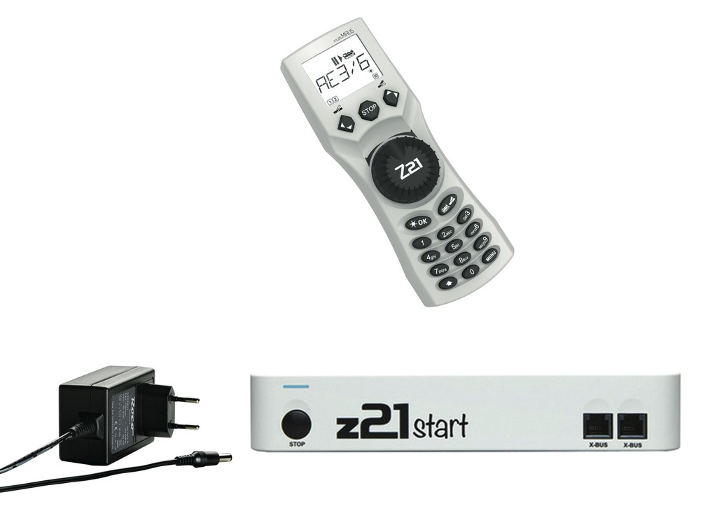

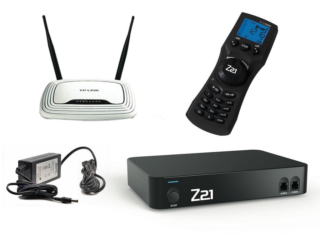

Intanto z21 e non Z21. La Z21 è quella nera e costa oltre 400€.
Giusto per precisare ....
1) centrale ROCO z21 Start (circa € 268 ... si trova anche a meno e x questo prezzo conviene prendersi uno startset con treno e binari :wink:)
Roco z21_€268.jpg [ 79.99 KiB | Osservato 3258 volte ]
2) centrale ROCO Z21 (prezzo variabile tra i 490 e i 590 euro)
Roco Z21_€590.jpg [ 91.39 KiB | Osservato 3258 volte ]
Alcune note personali:
- gli startset sono cmq ottimi perchè contengono rotabili di ottima fattura, vista la marca, e sempre utilizzabili (soprattutto carri merci tipo Eaos o cisterne) i binari serie GEOLINE con massicciata sono comunque utili agli inizi per programmare e testare le loco digitalizzate. Quindi nel primo caso se proprio non riesci a trovare la z21Start ad un prezzo conveniente valuterei questa soluzione ... come detto il prezzo è simile
- per valutare e conoscere i prodotti sopra il sito di riferimento è questo https://www.z21.eu/en da cui puoi scaricare anche il manuale in italiano
- in rete esistono molti tutorial sull'utilizzo, la configurazione con la rete di casa, l'utilizzo dell'app dedicata ecc. ... io ad esempio ho fatto sempre riferimento a questi
https://treninionline.it/esclusive-modellismo/video-tutorial-modellismo-ferroviario/
Santino

san_tino ha scritto:
...gli startset sono cmq ottimi perchè contengono rotabili di ottima fattura ... i binari serie GEOLINE ...
Ulteriore precisazione: negli ultimi anni i binari degli "start-set" sono i ROCO LINE, molto meglio dei GEO LINE.
Al momento Roco ha a catalogo diversi set, tutti con i ROCO LINE:
https://www.roco.cc/rit/prodotti/sets/set-di-accesso/5110002-set-digitale-z21-start-locomotiva-diesel-gruppo-132-con-treno-cisterna-dr.html
https://www.roco.cc/rit/prodotti/sets/set-di-accesso/5110003-set-digitale-z21-start-locomotiva-diesel-gruppo-232-con-treno-merci-db.html
https://www.roco.cc/rit/prodotti/sets/set-di-accesso/51341-set-di-partenza-digitale-z21-start-locomotiva-diesel-gruppo-2016-con-un-treno-espresso-obb.html
https://www.roco.cc/rit/prodotti/sets/set-di-accesso/51342-set-di-partenza-digitale-z21-start-locomotiva-diesel-gruppo-232-con-un-treno-merci-cargounitpkp.html
La mia esperienza (due set acquistati nel 2021 per gli ormai smontati "Solis" e "Bierdorf"):
- i binari si vendono in un attimo;
- per il convoglio (quello del primo set l'ho tenuto ma nel secondo caso era di epoca non adatta al mio plastico tedesco) c'è voluta qualche settimana in più ma alla fine un compratore (soddisfatto) l'ho trovato.
La vendita è favorita dal fatto che il costo del set (salito ultimamente come tutto, io avevo speso 270 € per un set a listino a 299€) è molto inferiore alla somma di z21, multiMAUS, convoglio e binari.
Vendendo il convoglio a 125 € e i binari a 85€ in pratica centrale e MAUS mi costarono solo 60 €!
E nel contempo i compratori hanno spuntato un prezzo molto scontato (quasi la metà) rispetto al listino.
Certo chi compra il convoglio non ha le scatole dei rotabili (sostituita dalla grossa confezione del set).
Per alcuni questo è un difetto grave...
P.S.
nel 2022 ho deciso di smontare i due plastici cui erano destinate le due z21.
Per quello nuovo, volendo usare il BUS Loconet per le retroazioni, ho preferito passare alla DR5000.
Mi sono tenuto il WLANmaus del primo set e ho rivenduto la prima z21+router a 120€ e la seconda z21+multiMAUS a 150€
Chi li ha comprati ha fatto un affare e io (anche se non era certo quello l'obiettivo al momento di comprare i set) ci ho pure guadagnato...
