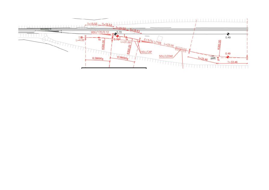

Buonasera,
in effetti gli scali merci oggi sono quasi completamente in dismissione.
Tuttavia, su una delle linee del nord-est di prossimo potenziamento nella zona di Mestre , è prevista la costruzione di alcuni nuovi binari tronchi, allacciati ai binari di precedenza similmente allo schema A ma senza la comunicazione successiva al punto A.
Avranno lunghezza di circa 150-200 m e non serviranno per il traffico a carro, ma per lo stazionamento dei treni cantiere; tuttavia il piano di binari sarà molto somigliante allo schema A. Non sono previsti i tronchini di salvamento come indicato da Roberto.
In generale, la comunicazione con i binari di deposito avviene in direzione della linea e non del treno in stazionamento per motivi di praticità.
Saluti,
Giovanni

SCHEMA.jpg [ 27.71 KiB | Osservato 3567 volte ]
Aggiungo piccolo schema esemplificativo di quanto sopra
