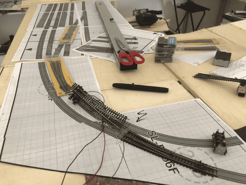

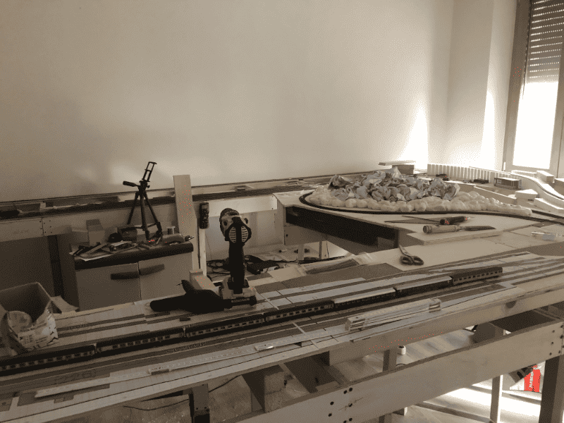

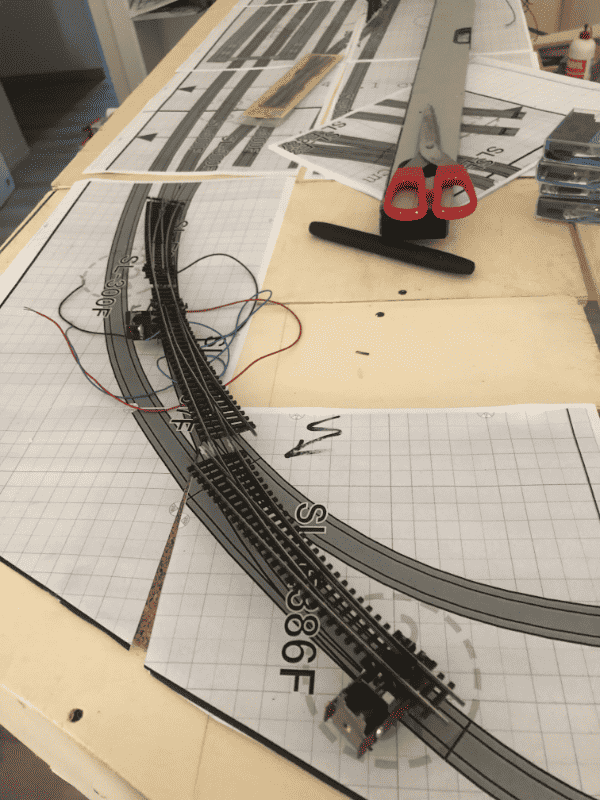

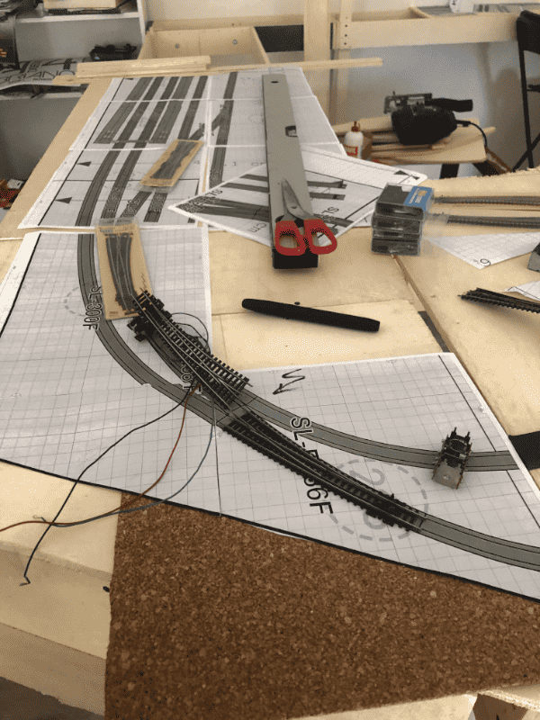

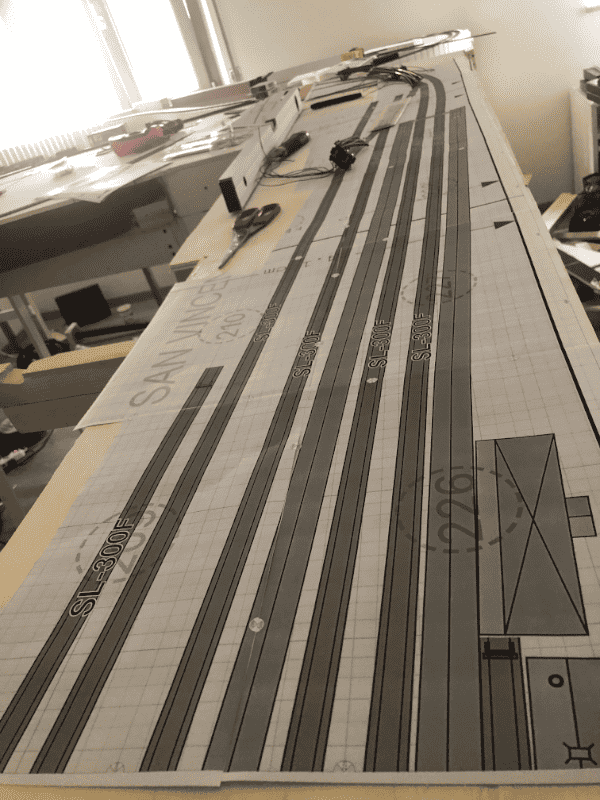

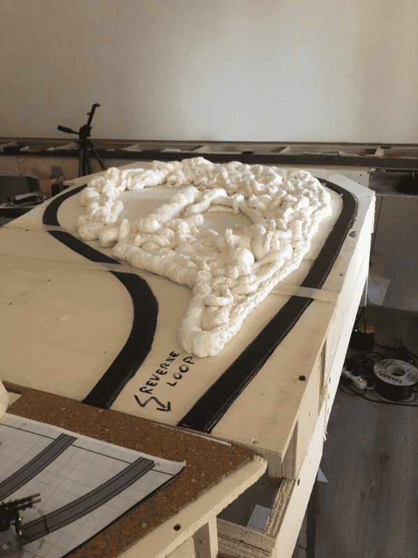

Intanto va avanti la stesura dell'entrata destra di San Vincenzo
IMG_4425-cmpr.png [ 140.98 KiB | Osservato 3046 volte ]
IMG_4426-cmpr.png [ 146.83 KiB | Osservato 3046 volte ]
IMG_4428-cmpr.png [ 126.97 KiB | Osservato 3046 volte ]
IMG_4429-cmpr.png [ 134.22 KiB | Osservato 3046 volte ]
IMG_4430-cmpr.png [ 129.45 KiB | Osservato 3046 volte ]

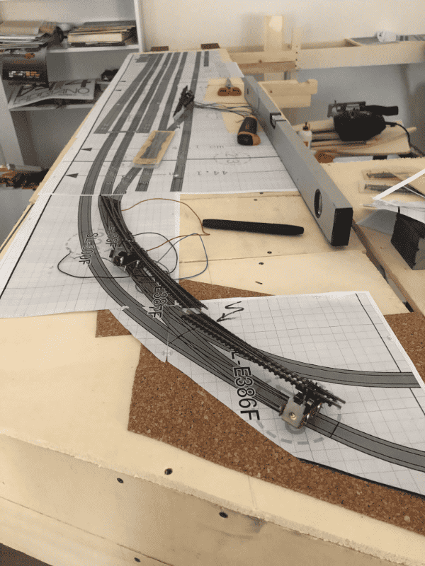

verificato il posizionamento degli scambi, prolungato il tavolato verso sx.

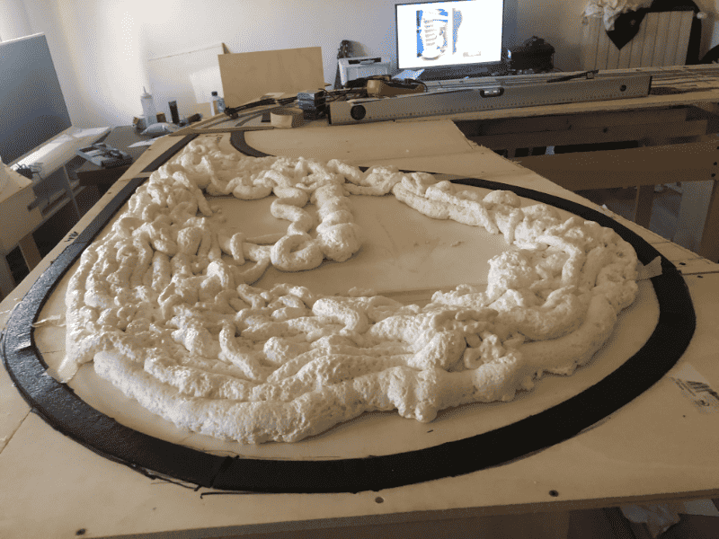

Poi ho iniziato il primo strato della zona collinare.
IMG_4431-cmpr.png [ 119.39 KiB | Osservato 3046 volte ]
IMG_4432-cmpr.png [ 143.37 KiB | Osservato 3046 volte ]

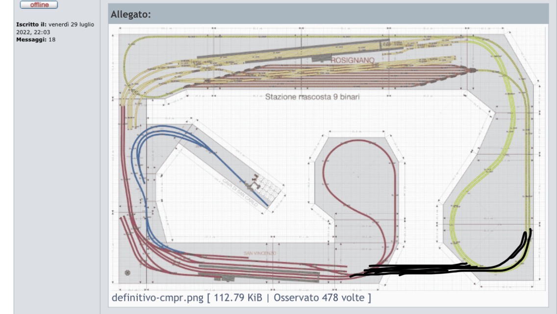

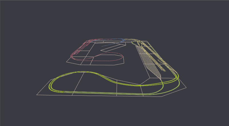

definitivo-cmpr.png [ 112.79 KiB | Osservato 2937 volte ]
definitivo 3D-cmpr.png [ 13.08 KiB | Osservato 2937 volte ]
Dovrei essere arrivato al piano binari definitivo. Anche se poi in fase di stesura piccoli cambiamenti sono inevitabili....

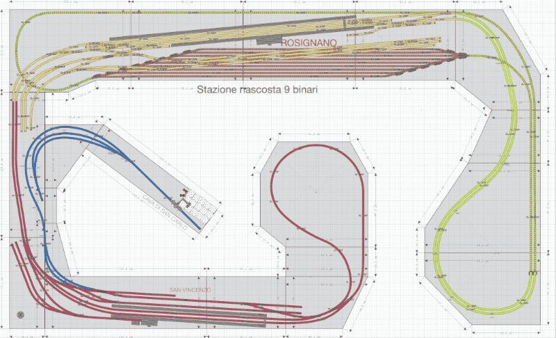

Un piccolo commento se mi posso permettere.
Visto che lo spazio c'è, farei un pensierino
sul cappio di ritorno a destra di San Vincenzo con i treni che partono
e tornano in stazione poco dopo dalla parte opposta.
Hai per caso valutato la possibilità di mettere una spirale
a doppio binario e di collegarla alla stazione nascosta?

Ciao, Avevo valutato questa possibilità, ma non sono amante delle spirali.

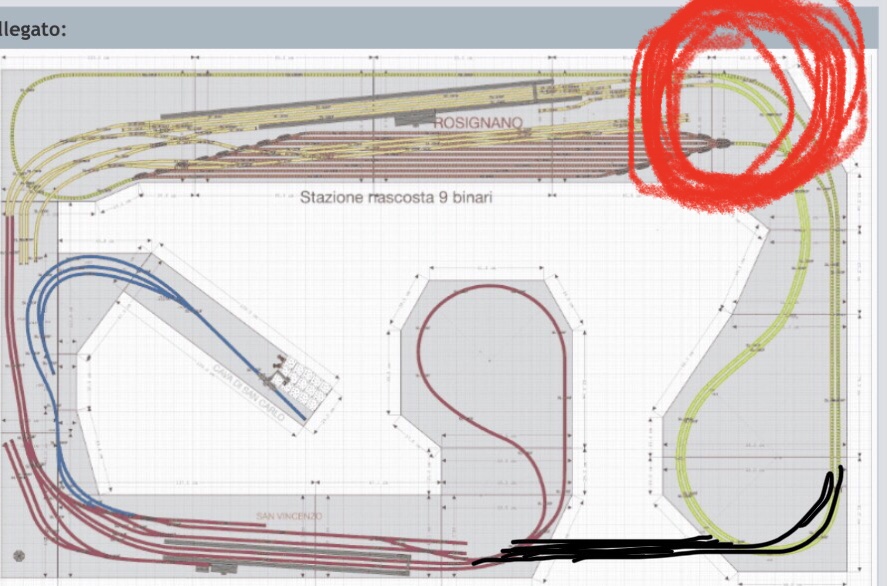

E passare oltre tramite in sezione rimovibile?

Il problema sarebbe poi che devo creare un altro collegamento per l’entrata a dx della stazione di Rosignano e non mi piace la circolazione ad ovale.
IMG_4516.jpeg [ 166.64 KiB | Osservato 2314 volte ]
Quindi ipotesi scartata

Invidio chi ha la possibilità di questi spazi, ma osservando il gran bel progetto nella totalità, balza all'occhio l'anello di ritorno a singolo binario della stazione San Vincenzo. Oltre alla proposta del passante amovibile, valutare la possibilità di creare due, tre anelli come una piccola stazione nascosta? l'alternanza dei convogli sarebbe l'ideale
