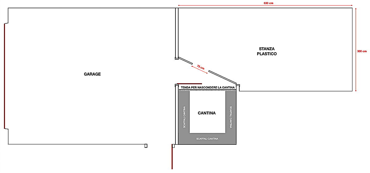

Pensare ad una soluzione tipo cassetto scorrevole?
Si tratterebbe di estrarre il piano rettangolare compreso lo sfondo (o a rombo con lato minore verso la porta) orizzontalmente su due guide, per poi appoggiarlo su un eventuale apposito supporto a lato della porta.
Le guide fornirebbero anche il sostegno del piano quando in opera. Due fermi per lato sul piano inferiore (a scelta tra vari sistemi) per mantenerlo in posizione corretta.
Le connessioni elettriche sarebbero poi il minore dei problemi.
Da estrarsi solo in caso di necessità, come d'altronde suggerito
P.S. mentre scrivevo qualcun altro pensava e scriveva analoga soluzione..... :D

Ringrazio entrambi per il contributo.
Sinceramente non vedo il vantaggio del cassetto rispetto alla porta (soluzione 1).
La porta sarebbe ingombrante ma starebbe in piedi da sola una volta aperta.
Il cassetto andrebbe appoggiato da qualche parte ma dove?
Il resto della cantina è saturo al 100% e neppure dentro la stanza del plastico ci sarebbe un posto comodo...

Luca, i tuoi disegni sono abbastanza esplicativi, ma mi resta sempre il dubbio di non avere una adeguata percezione tridimensionale degli spazi; con questo "caveat" ti butto lì due pensieri che mi sono venuti (NB: solidarizzo con te, sono 1.90m per 90Kg e 70 anni...):
1 - trovo anch'io più sensata la soluzione della sedia scorrevole rispetto alle complicanze che ti farebbero guadagnare solo due spanne (prevedi magari degli opportuni punti di "aggrappo" manuale per facilitare lo scorrimento - ho imparato a non fidarmi dei soli piedi...); comunque costruirei il piano continuo della linea bassa in modo che sia predisposto per una eventuale separazione nel caso si rendesse necessaria l'adozione di un qualsiasi "piano B".
2 - fermo restando che non so quanto e come sia ingombra la tua cantina, valuterei la possibilità di "invertire" la porta del locale smontandola dal controtelaio e rimontandocela ruotata di 180°; in pratica si aprirebbe verso la cantina e potresti guadagnare un po' di spazio di manovra (pardon, disimpegno..).
Comunque sia, l'impero è il tuo e decidi tu come ti pare meglio - sicuramente farai bene, visto lo spettacolo di quanto realizzato finora.
Buon modellismo (e alla grande!),
Andrea Chiapponi

Andrea Chiapponi ha scritto:
Luca...trovo anch'io più sensata la soluzione della sedia scorrevole...
Grazie per il tuo parere Andrea.
Mi sto orientando verso questa soluzione.
Oggi decido!
...valuterei la possibilità di "invertire" la porta...
sarebbe un'ottima soluzione per la gestione di cantina e per l'accesso alla stanza del treno.
Però non è fattibile perché la porta urterebbe contro l'auto parcheggiata nel box.

Luca, se il box auto è così stipato.. si potrebbe rimpiazzare la porta a battente con una a soffietto...
 Oggetto del messaggio: Re: ingresso nella stanza del plastico "4S"
MessaggioInviato: giovedì 26 ottobre 2023, 11:08
Messaggi: 2103
Località: Borgosesia (VC)
Si, quella sarebbe una valida soluzione ma se, come penso, procederò con la soluzione 2, non ci saranno problemi di interferenza tra la porta della cantina e l'ingresso nella stanza del plastico.

Buongiorno,
Io consiglierei di adottare entrambe le soluzioni!
Fai una parte mobile e la lasci ferma per entrare e uscire normalmente, ma se un domani ne avessi la necessità la potresti utilizzare...
Ora non credo sia così difficile realizzarla, ma se in futuro cambiassi idea, dovessi far passare roba ingombrante o solo per non abbassarti, farla in un secondo momento sarebbe ben più complicato...
Saluti e complimenti per la tua opera
Michele

Luca, grazie per la piantina completa, ora mi è tutto più chiaro.
L'idea di Michele mi pare l'uovo di Colombo e la prenderei in seria considerazione: con un lavoro (sia pur non semplice...) fatto oggi (in iucunda juventute :wink: ) , avresti un (dopo)domani (in molesta senectute :? ) due opzioni possibili!

Emilio T. ha scritto:
La nostra esperienza...
Ciao Emilio.
Da parte vostra una soluzione super-professionale al problema.
Complimenti.
Io mi sto orientando verso la soluzione 2 (quindi non seguirò la tua raccomandazione).
Se implementassi la soluzione 1 la mia parte da rimuovere sarebbe dotata di paesaggio, due linee a due livelli diversi e sfondo fotografico.
Secondo me non è adatta una soluzione che ruota come nel caso vostro.
Venendo al mezzo per aiutare l'attraversamento l'idea che ho in mente è molto simile salvo che il mio attraversamento è profondo solo 30 cm.
Penso anch'io a un carrellino su ruote.
Le guide in terra nel mio caso sarebbero un ostacolo mentre prevedo delle solide maniglie a cui aggrapparsi per spingersi oltre l'accesso e rialzarsi
