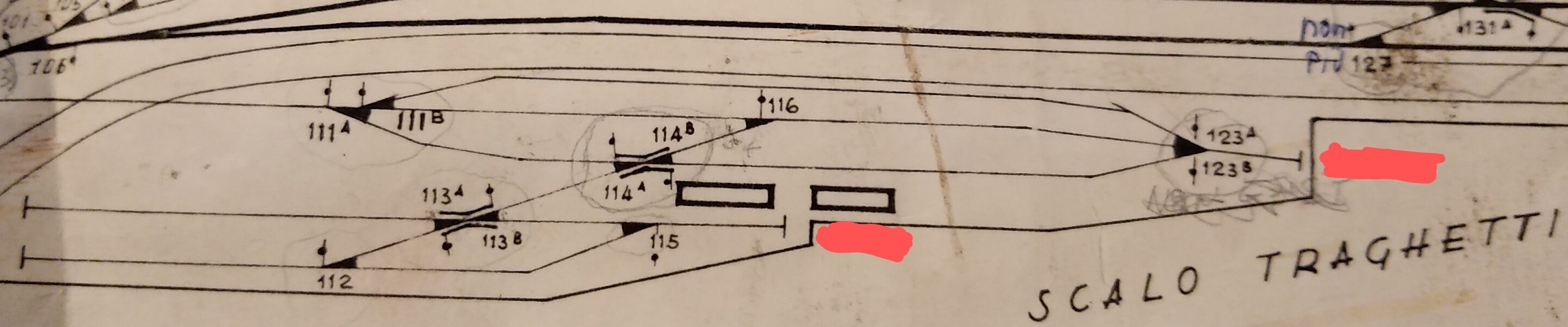

Ciao,
Il mio diorama è proprio minimo, con solo il binario di accesso al ponte per l'imbarco dei carri, ma ti allego stralcio della planimetria con il piano dei binari.
In rosso la posizione delle chiatte.
Michele

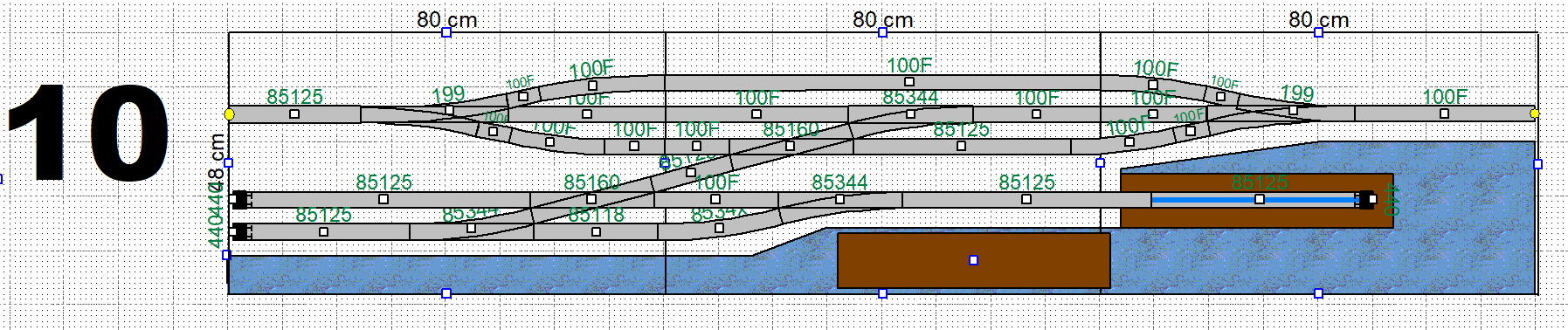

é un bellissimo diorama ed è proprio quello che cercavo.
Ho provato a disegnarlo con Wintrack per capire se potevo adattarlo ai miei 3 moduli e ci sta bene.
Ho anche fatto in modo che nessun deviatoio sia a cavallo tra i moduli e ho deciso di usare (non so se anche sul tuo diorama e così) due incroci e non due crossing in modo da "complicare" di più le manovre, visto che il mio scopo e giocare ocn le manovre.
Lo sto provando "virtualmente" su carta e sembra funzionare tutto.
Cosa consigliate come armamento? un scala N io uso i peco, ma ho provato provato a disegnare la geometria del tracciato con i tillig che mi affascinano per l'ago no tagliato.
Ma da ignorante in H0 esiste qualcosa di più adatto?
DEP.SV, se non chiedo troppo posso avere qualche foto del tuo diorama che mi piace molto e il permesso di prendere spunto e scopiazzarlo?
Grazie mille

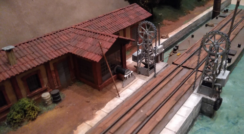

Bene, mi fa piacere che ti sia piaciuto, devo rifare le foto perchè faccio prima che cercarle negli hard disk!
vedrai che nel mio non ci sono deviatoi ma solo il binario dritto (un vecchio Lima) che porta all'imbarco.
Ho in programma di rifare tutto con metodi più moderni, ma manca sempre il tempo!
Solo un consiglio: nella realtà c'erano sempre uno o due carri scudo, in quanto la locomotiva in spinta non poteva salire sul ponte mobile d'imbarco... valuta gli spazi tenendo conto di questo vincolo se puoi.
buon lavoro
Michele

Due consigli personali sul tuo progetto:
in alto a destra, non metterei un secondo pontile di imbarco ma continuerei la banchina con un tronchino, in modo da avere spazio per le manovre
allungherei il quinto binario, in alto a sinistra con uno scambio doppio e a destra con uno scambio triplo (come nella realtà)
appena possibile faccio le foto al diorama
buona serata
Michele

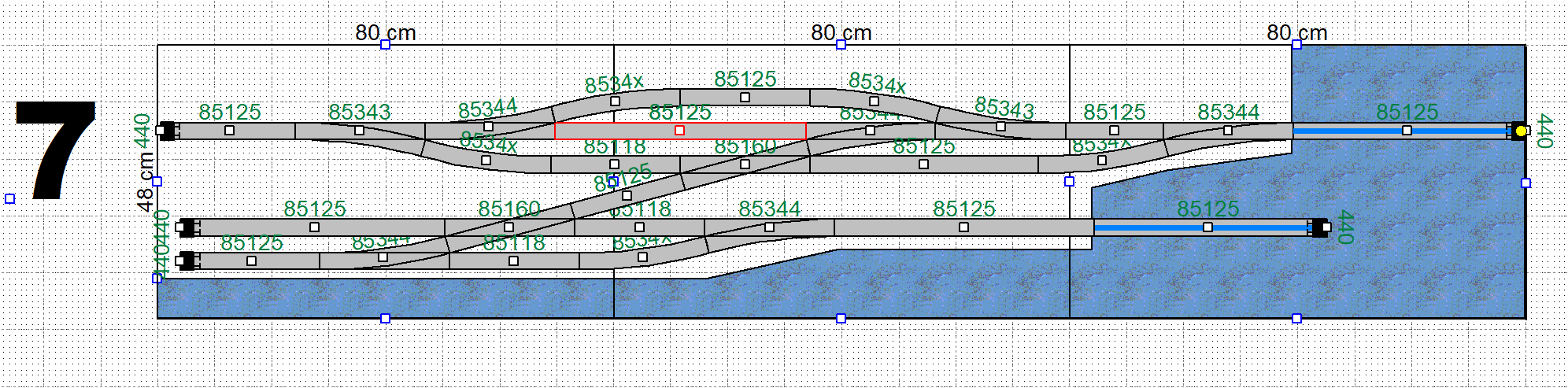

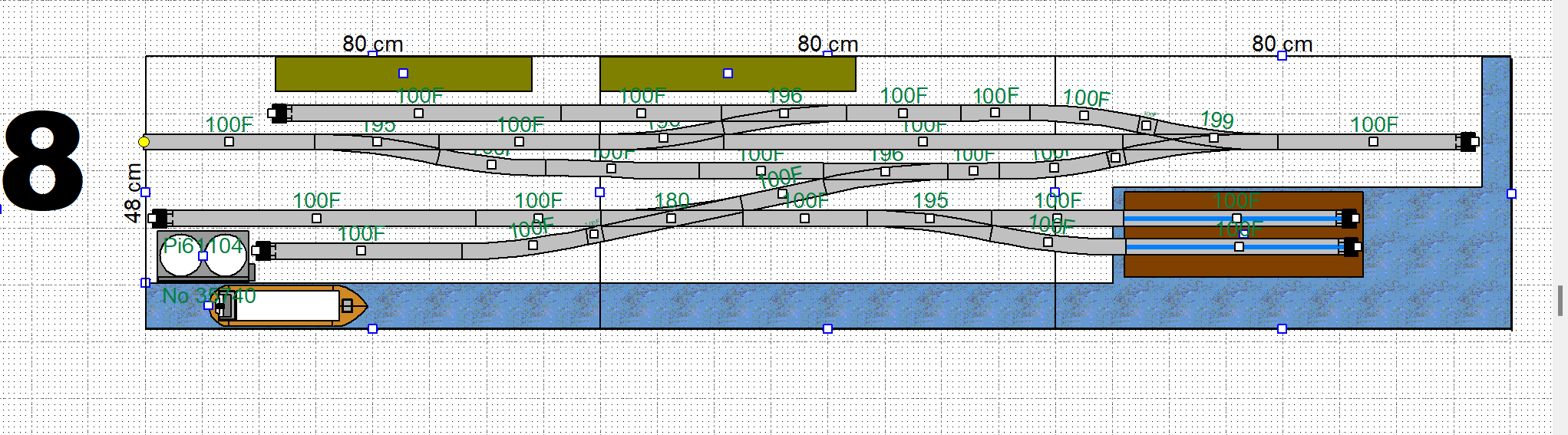

Ho inteso bene i consigli ?
ho ridisegnato le geometrie con i peco 75 (su consiglio di Fabrizio)
e aggiunto il deviatoio tripolo e il doppio deviatoio sul binario 5
in basso al centro ho pensato di usare un deviatoio inglese semplice per complicare le manovre, in pratica dalla chiatta si va al tronchinoe non al deposito al deposito ci si arriva sono dal fascio di binari in alto.
Diorama-08.png [ 101.46 KiB | Osservato 2115 volte ]
 Oggetto del messaggio: Re: Diorama Operativo

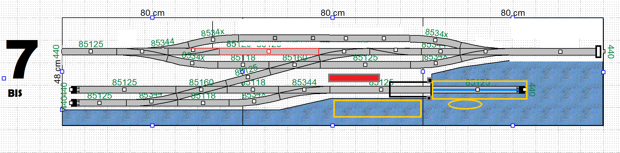

MessaggioInviato: giovedì 11 aprile 2024, 10:32
Messaggi: 522
Località: Venezia
Un suggerimento che rispecchia la realtà. Il secondo imbarco sarebbe dopo lo scambio triplo in alto a destra, ma non c'è spazio...
Nella realtà in questa area non accedevano mezzi su gomma, i carri erano trasferiti qui solo per/da l'imbarco, ma ovviamente puoi modificare come ti piace...
Michele
porto07 bis.png [ 101.49 KiB | Osservato 2066 volte ]
MessaggioInviato: giovedì 11 aprile 2024, 11:01
Iscritto il: mercoledì 13 gennaio 2016, 11:15
Messaggi: 28
Dovrebbe essere cosi, ma non mi è chiaro cosa sia il rettangolo rosso
Hai un riferimento allo saclo reale ? cosi per documentarmi sul "paesaggio" intorno ?
Diorama-10.png [ 79.26 KiB | Osservato 2045 volte ]
MessaggioInviato: giovedì 11 aprile 2024, 11:09
Messaggi: 522
Località: Venezia
Scusa, non l'ho precisato.
Il rettangolo rosso è il fabbricato dal quale viene gestito l'imbarco, poi lo vedrai nelle foto.
Buona giornata
