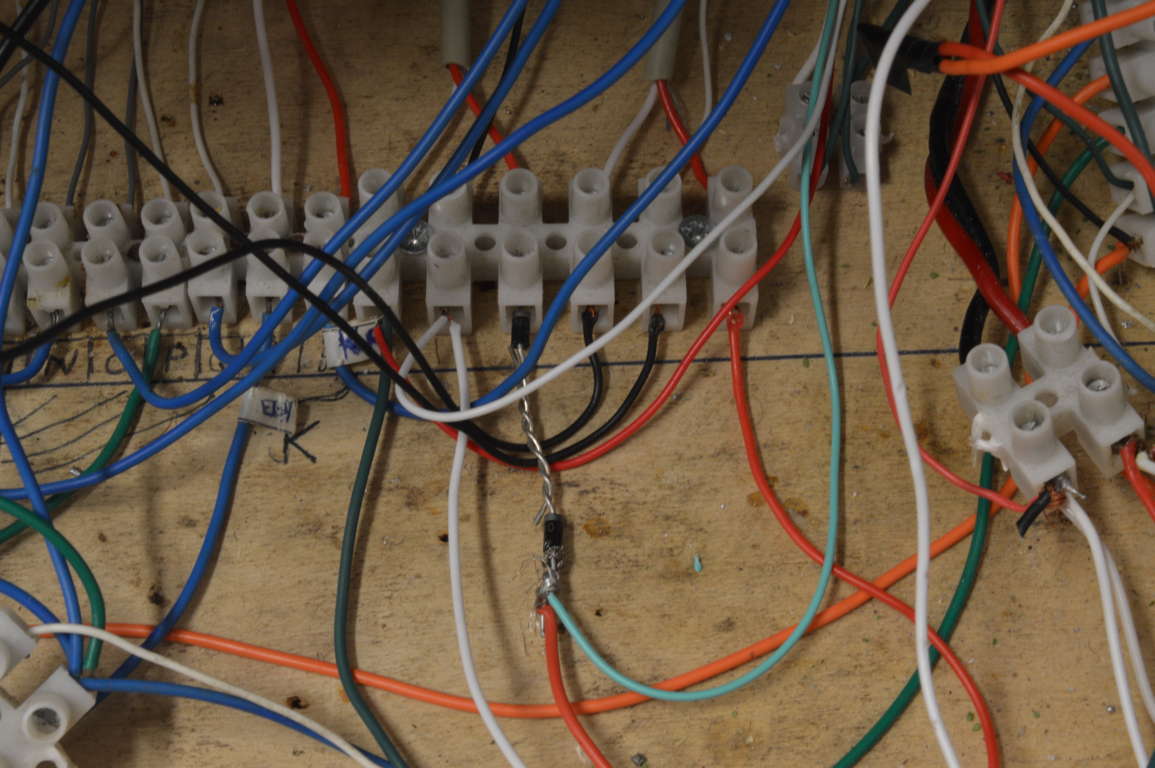

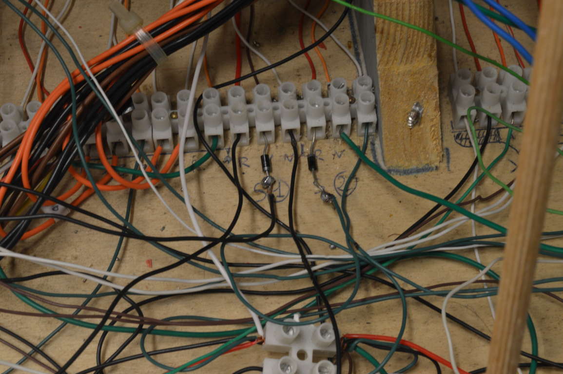

Andrea e Roberto, grazie per il vostro contributo, in riferimento ai diodi va detto che chi mi aveva dato una mano a suo tempo per l' allacciamento dei segnali mi aveva installato dei diodi, probabilmente per trasformare la corrente da c.a. in c.c. purtroppo come avrete capito non ci capisco quasi niente di elettronica e mi complimento con voi tutti per la vostra preparazione.
Allego alcune immagini dei diodi in questione.

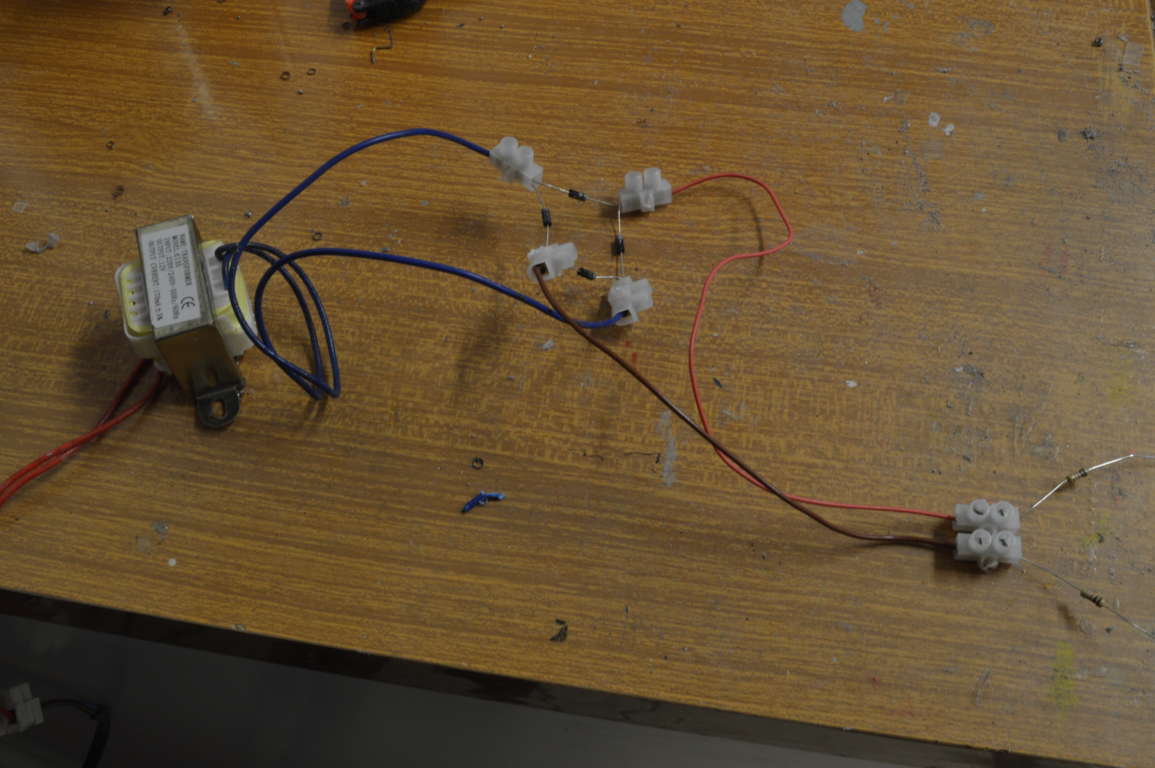

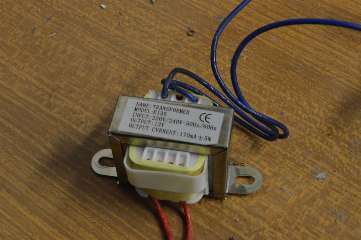

 Oggetto del messaggio: Re: AIUTO LED 3 COLORI T0603RGY
MessaggioInviato: domenica 28 aprile 2024, 11:01
Connesso
Messaggi: 952
Ho fatto delle prove ed eliminando i diodi presenti nel quadro comandi i segnali funzionano perfettamente ovviamente in ca, non mi fido e vorrei farli funzionare in cc dicono che è meglio ci sono meno rischi che si possano bruciare i led a lungo andare, ho realizzato molto alla buona questo raddrizzatore che dovrebbe trasformare la ca in cc ed utilizzarlo sul plastico collegando tutti i segnali con la sola protezione delle resistenze già colllegate ai fili dei segnali, voi che ne pensate?
I fili blu sono l'alimentazione della ca il filo rosso è il positivo cc il filo marrone è il negativo cc.
MessaggioInviato: domenica 28 aprile 2024, 11:51
Nome: Stefano Minghetti
Messaggi: 2002
Località: Faenza
Il ponte raddrizzatore, come fatto da te, va bene.
Per questa applicazione puoi tranquillamente non mettere il condensatore di livellamento.
Dicevi che sul plastico il funzionamento era strano.
Se ho capito bene, con una polarità di alimentazione funzionava bene il rosso.
Invertendo la polarità funzionano bene gli altri colori.
Può essere spiegabile osservando la foto con le due morsettiere separate dal setto in legno.
C' è un diodo collegato fra un filo nero ed il morsetto in corrispondenza della scritta "V" (di S1).
A fianco un altro diodo collegato fra un filo verde ed un morsetto in corrispondenza della scritta "R" (di S2).
Mi suggerisce che chi ha fatto l' impianto possa aver impostato il tutto in corrente alternata, utilizzando una semionda per mandare un aspetto del segnale e l' altra semionda per inviare un altro aspetto del segnale.
Se così fosse, non potresti alimentare in corrente continua. Non funzionerebbe, ma non si romperebbe neppure.
MessaggioInviato: domenica 28 aprile 2024, 12:39
Connesso
Messaggi: 952
Stefano Minghetti
Non c'è pericolo che senza la protezione dei diodi (che devo per forza eliminare se no non funzionano i segnali) e solamente con la protezione delle resistenze posso stare tranquillo per i led dei segnali facendolo funzionare in ca?
