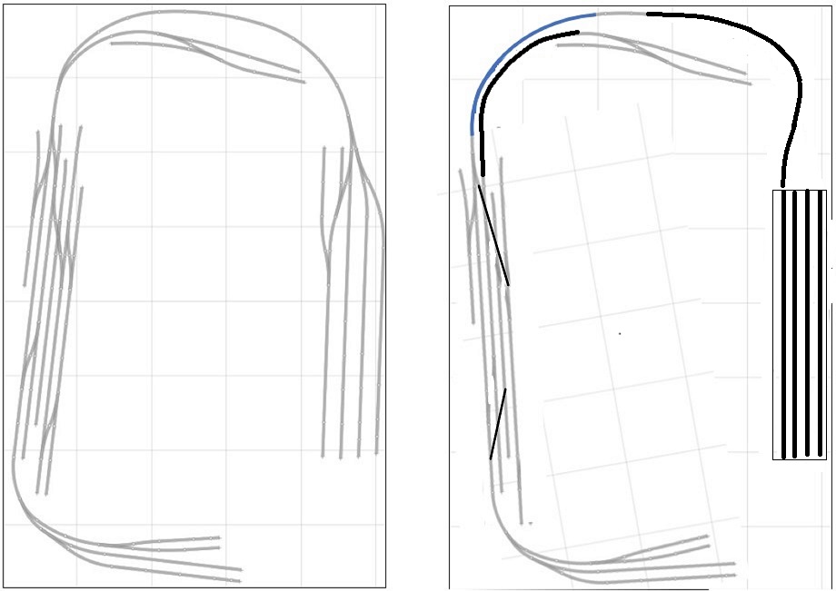

Andrea grazie, ho provato a reinterpretare quella parte (la curva precedente faceva davvero pena!), cosa ne pensi ora? Ha più senso?
Grazie, di cuore, a tutti e buonanotte!
Mattia
Valpiave_Rev3.jpg [ 58.17 KiB | Osservato 8676 volte ]

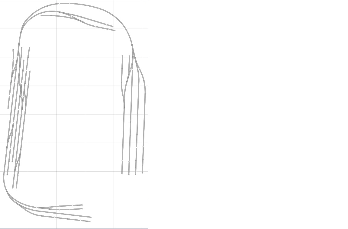

Ciao Mattia,
ho pensato a questa soluzione che permette di aumentare il raggio della curva invertendo l'inclinazione della stazione.
Per mio gusto ho eliminato anche il binario di destra che ritengo poco funzionale.
Treno amaranto
Valpiave.jpg [ 67.24 KiB | Osservato 8573 volte ]

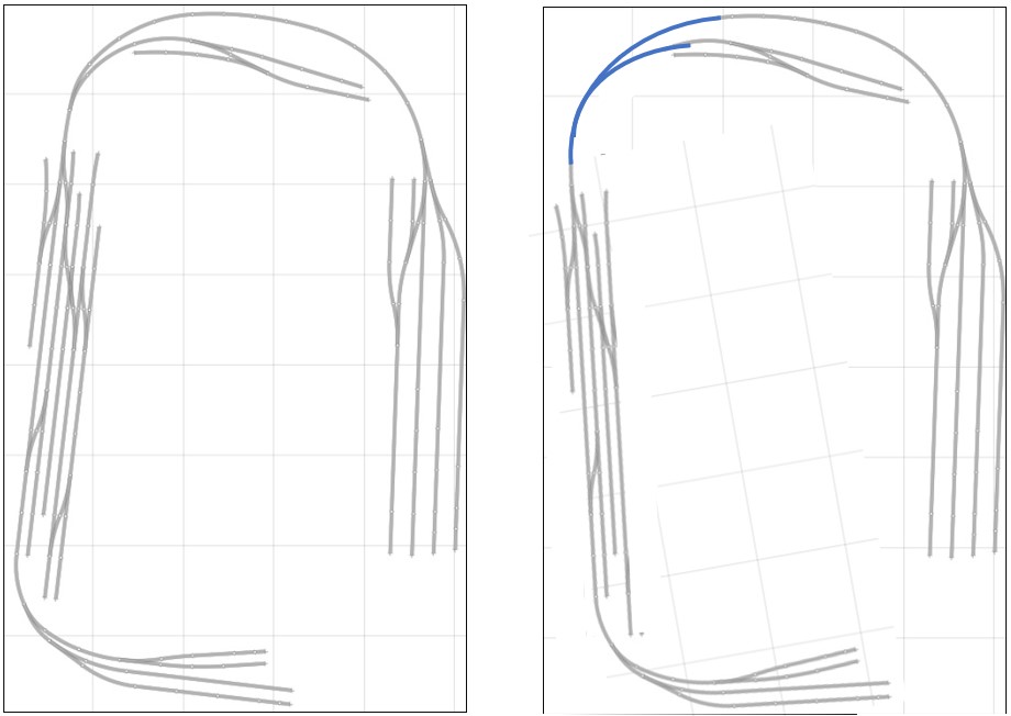

Ciao Mattia io farei partire il raccordo dalla stazione affiancando la linea per un breve pezzo e modificherei il piano stazione per migliorare le manovre mentre per la stazione nascosta userei un cassetto ( coulisse ) risparmi sugli scambi ed è più semplice
Valpiave.jpg [ 86.12 KiB | Osservato 8513 volte ]
Ciao Danilo, bell'idea quella di partire direttamente dalla stazione, un miglioramento davvero notevole! Stessa cosa dicasi per la posa degli scambi, s'impone una revisione 4 al progetto!

Ciao Mattia,
se leggi bene non sono io che ha proposto il ponte mobile :D .
Mi sono limitato a rettificare la curva ed a togliere il binario di destra perché con i due
scambi all'estremità lo vedo poco utile e reale anche in tempi grassi di posa dei binari.
Al limite, per mantenere il binario eliminato, lascerei solo lo scambio all'estremità in alto per ricovero in spinta,
togliendo la comunicazione con il penultimo binario.
Ho infine dei dubbi per l'accesso diretto dai binari di stazione al raccordo cartiera.
Ci avevo pensato e ho scartato l'idea, ma qua valgono i tuoi gusti.
Treno amaranto

ciao se il raccordo è in piena linea ok se invece come nel tuo caso inizia subito dopo la radice di stazione non conviene impegnare la linea principale
per il giro locomotive ( solo per vapore ) dipende da quali vuoi usare se locotender ( GR880 GR940 GR835 ) non serve

Ah ecco, non avevo fatto io caso al luogo! Ricordi indelebili quelli di Protti - Lucarelli...che coppia d'attacco!!!
Venendo al plastico, hai totalmente ragione, sembra che i raccordi che indichi (ed anche quelli riportati negli schemi RFI), originino sempre dall'ultimo binario, quindi sarebbe irrealistico farlo arrivare in "mezzo" al piano binari.
Questo mi costringe a ripensare completamente il raccordo, oppure lasciarlo in piena linea, dovrò smanettare sul progetto!
kroki ha scritto:
Un semplice ponte con 2 cerniere ti amplierebbe di molto il movimento
Ciao kroki! Semplice per te, significa complicato per me :lol:
Scherzi a parte, se anche costruissi un ponte incernierato, sicuramente avrei un aumento di "scenografia" ma si perderebbe la "natura" di quello che mi piacerebbe avere sul plastico...cioè una linea gestita punto a punto, lì rischierei di trovarmi una linea di parata in stile ovale, un'eventuale alternativa sarebbe quella di "spezzare" idealmente l'ovale e creare una stazione di transito, ma correrei il rischio (idea mia), di perdere alcune infrastrutture, non più utili, come la rimessa ed il fascio ricovero carrozze, perchè si "ridurrebbe" la stazione a semplice transito, e forse su una secondaria sarebbe anche troppo abbondante come piano binari, anche nei grassi anni '80, cosa ne pensi?
Grazie a tutti, come sempre!
