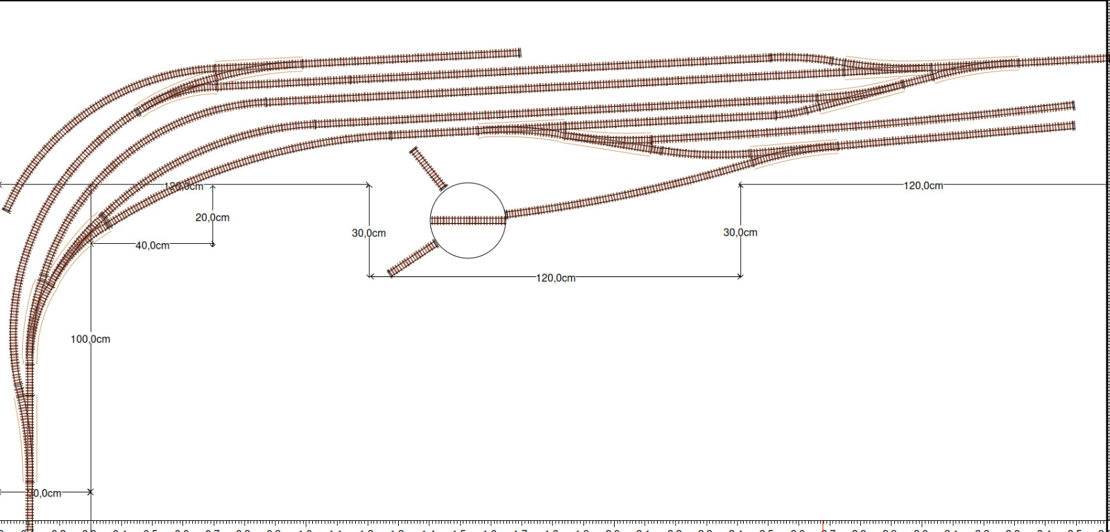

Salve,
Dopo diversi tentativi sono riuscito a tirare fuori qualcosa di interessante per una stazione di testa vera e propria, prendendo anche spunto dai vari TTm che possiedo.

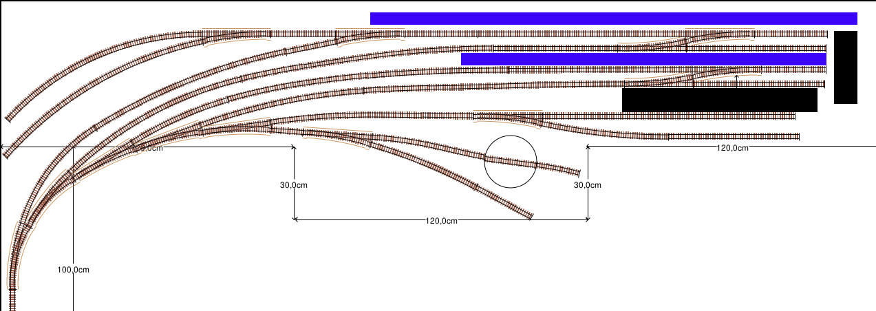

Cercando di schematizzare nel modo più semplice possibile abbiamo in blu i marciapiedi con una larghezza di 5cm, mentre in nero il FV ed il MM con annesso piano caricatore con una larghezza di 10cm.
Poi in basso c'è la piattaforma girevole da 21,4 m ed in alto a sinistra un paio di binari per un eventuale fascio ricovero carrozze. In effetti l'impianto è diventato molto più interessante.
Che dite?

Che ne dici di sostituire il quarto scambio in successione con un inglese, per creare un' asta di manovra per lo scalo merci?

Io toglierei quegli scambi a ridosso dei tronchini perché ti limitano la lunghezza del treno nel caso tu voglia scartare la loco bloccata al tronchino e poi perche mi sa più di soluzione tedesca.
Tanto una volta agganciata la nuova loco e portato via il treno potrai far uscire la loco è portarla al deposito.

Per il giro macchina sono, però, indispensabili. Almeno uno lo lascerei.
Buon lavoro
Brenner
Salve,
In effetti i deviatoi posti sui binari 1, 2, 3 e 4 (contando dall'alto) mi servono per fare il salto della locomotiva anche perché non c'è molto spazio. Nel senso che una volta occupato un binario il treno rimane lì senza poterlo rimuovere come si farebbe nella realtà. Dunque mi devo accontentare di poter disporre dei deviatoi per rimettere la locomotiva in coda al convoglio.

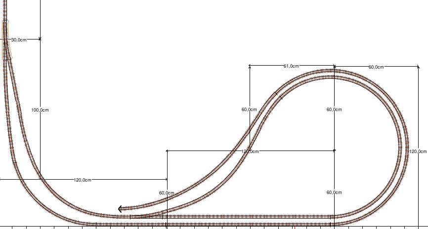

Comunque, nonostante i tanti impegni lavorativi, ho continuato a buttare giù idee su come il tracciato deve continuare. Dunque è uscito questo:
Snap Plastico 3.png [ 86.48 KiB | Osservato 4683 volte ]
Seguendo la linea dall'alto - che arriva dalla stazione - vi è un deviatoio. Questo deviatoio permette di simulare l'innesto di un'ulteriore linea secondaria a trazione termica (vedi l'innesto della mai compianta abbastanza Sicignano - Lagonegro) che poi in realtà si sviluppa in una grande racchetta di ritorno celata da un promontorio. Su questa, diciamo così, linea verranno instradate le locomotive a vapore che così faranno il giro per riportarsi con la locomotiva in testa. Sto ancora pensando, eventualmente, di inserire dei tronchini all'interno per ospitare ALn di varia natura (668, 772, 773, 556, ecc.).
Ritornando sul deviatoio e proseguendo lungo la linea di corretto tracciato, verrà a trovarsi la lunga e dolce rampa che porterà al piano nascosto inferiore. Ovviamente anche questa rampa in parte verrà celata da un promontorio. Magari al piano inferiore, all'uscita dalla galleria, ci vorrei inserire un bel ponte in arcate a mattoni. Questa linea, a differenza dell'altra, sarà elettrificata per poter sostenere il traffico locale (soprattutto) delle varie ALe (880, 803, 540, ecc.).
Mi rimane quindi solo la stazione nascosta che, visto lo spazio, sarebbe di 5 o 6 binari. Per finire l'armamento sarà in superficie Tillig e sotterraneo Roco. Vorrei poter installare anche moduli di feedback con controllo RocRail, ma questa soluzione è ancora da valutare per bene.
Purtroppo, a meno di non disporre di teletrasporto, non posso per questa parte disporre dell'intera lunghezza del muro. :lol:
Grazie ancora
Luciano

Scusami ma non ho capito il fattore...NON HO TANTO SPAZIO.
Una volta arrivato il convoglio dovrai prima o poi farlo ripartire con un altra loco....quindi liberato il binario fai uscire la loco.
Se lasci gli scambi devi necessariamente lasciare sempre libero il binario accanto per effettuare il salto e sicuramente avrai treni molto corti.
Al limite metti solo gli scambi sul binario più lungo.
Poi fai come meglio è per te.
Brenner

Vero, non sono stato molto chiaro. Il punto è che la stazione non dispone di deposito locomotive, ma forse solo di una piccola rimessa che potrà servire per fare un po' di accudenzia per le macchine da manovra (Gr. 835, 851). O magari potrà essere utile per qualche piccola operazione di manutenzione su altre locomotive a vapore. Magari sul binario di accesso potrei inserire un distributore per la nafta utile ad automotrici o locomotive diesel, ma nulla più.
Dunque non avendo deposito locomotive non può succedere, come al vero, che una locomotiva sopraggiunga alla coda del convoglio dal deposito per farlo ripartire in senso opposto. Per questa ragione ho bisogno dei deviatoi per permettere alla locomotiva titolare del treno di attestarsi in coda. Per questo, volendo riprodurre un traffico realistico, o una locomotiva arriva isolata in stazione provenendo dalla "linea" oppure provenendo in rimando in coda ad un altro convoglio (anche se credo poco frequente come situazione).
In generale, a meno di composizioni bloccate o materiale leggero, se un treno passeggeri arriva con una locomotiva dovrà per forza ripartire con quella.

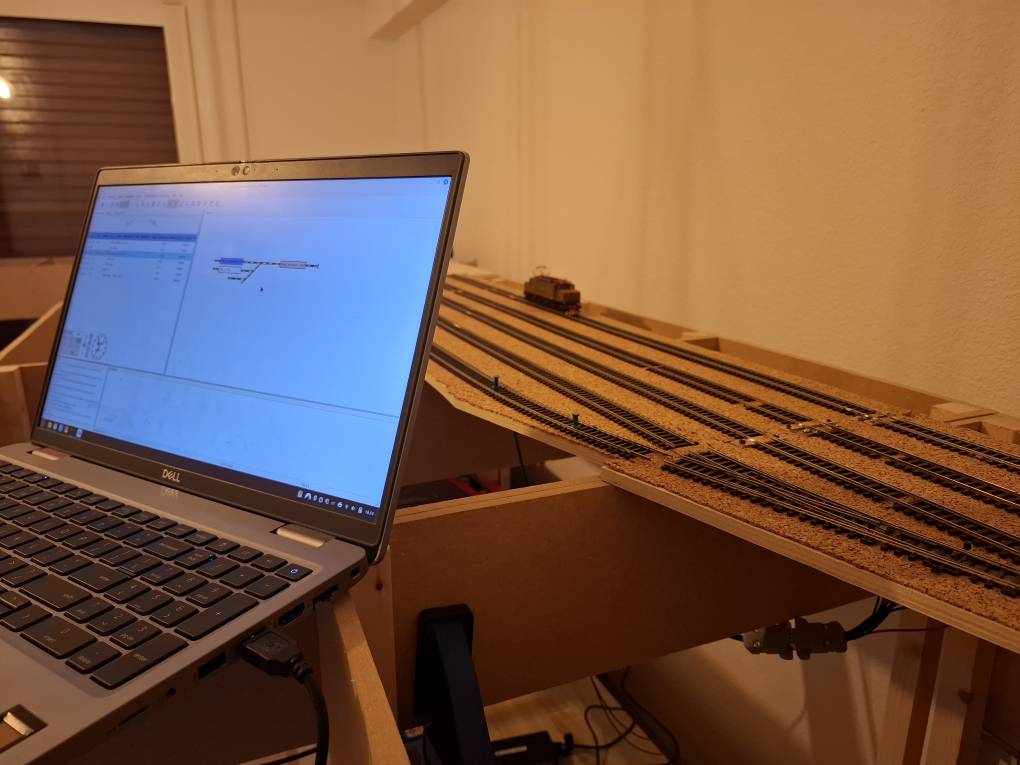

Salve a tutti,
So che è da un po' che non pubblico aggiornamenti, ma in questi mesi qualcosa si è mosso.
Siamo partiti con il livello di base e dopo diversi tentativi abbiamo testato con successo i primi automatismi.
Luciano
20250930_185505.jpg [ 71.4 KiB | Osservato 2577 volte ]

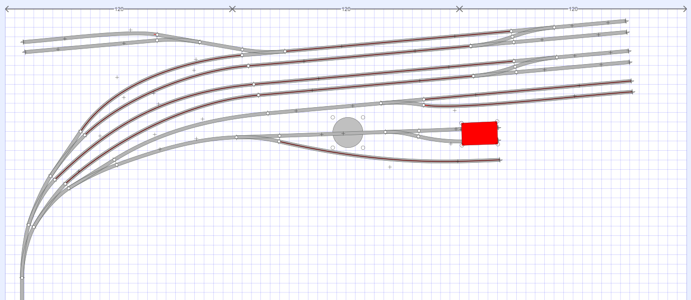

Salve,
Si... credo di aver capito il problema. In effetti era da un po' che ci pensavo e in fondo il progetto di una stazione di testa pura non mi ha mai davvero convinto al 100%.
Per questo dopo diversi giorni di tentativi, ho ricominciato da zero per quanto riguarda il livello superiore. Fortunatemente i due livelli sono sostanzialmente indipendenti e posso ancora permettermi tutte le modifiche che voglio alla stazione superiore.
Sono giunto infine a questo ulteriore schema:
Progetto_Stazione_Ottobre_2025.jpeg [ 254.48 KiB | Osservato 2391 volte ]
Qui sono riuscito ad ottenere dello spazio per avere una piccola rimessa - probabilmente a un solo stallo - a cui è collegata la piattaforma girevole. Sto ancora verificando le distanze per i marciapiedi ma credo che 4 o 5 cm dai bordi delle traverse dovrebbero essere suffienti per un marciapiedi credibile.
La nuova configurazione prevede sempre una stazione di testa, ma per essermi più congeniale, si tratta di una stazione passante che nella realtà dei fatti è diventata di testa. Per mio personalissimo gusto, le trovo parecchio interessanti e danno più idea di linea secondaria. :D
Quindi la stazione presenta una configurazione passante, ma l'estremo deviatoio est in realtà conduce solo ad un piccolo tronchino capace di ospitare una locomotiva per il salto. Per di più se avrò la possibilità in futuro - magari cambiando appartamento - c'è sempre la possibilità di espandere ulteriormente la ferrovia a est... :twisted:
Nel frattempo continuo la costruzione della stazione nascosta al livello inferiore. Nella foto precedente sono finalmente riuscito a mettere in opera RocRail con blocchi, rilevazione indirizzo Railcom e controllo automatico dei deviatoi. To be continued...
Grazie ancora a tutti per i suggerimenti
Luciano

Scusa ma perche’ non metti la piattaforma girevole tutto a destra dove adesso hai i 2 tronchini e con un deviatoio inglese sul 3 binario avresti 2 binari di accesso e la rimessa la posizioni dove adesso hai la piattaforma…ci starebbe una a 2 posti…purtroppo non riesco a postare immagini perche’ non riesco a ridimensionarle
