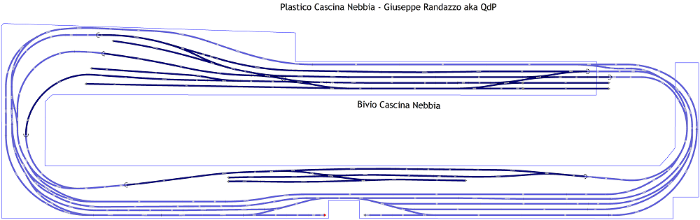

Qui sotto il piano completo con le zone in vista in scuro e quelle nascoste in chiaro
La cosa importante di cui ho tenuto ben conto è che non necessariamente i treni che entrano in galleria da una parte debbano forzatamente uscire in vista dalla parte opposta, questo per evitare l'insidia dell'effetto ovale.
Come visibile in questa planimetria un treno che lascia la stazione può percorrere lo stretto raccordo che porta al nodo (sulla sinistra) oppure instradarsi verso i binari passanti del nodo o ancora sparire nella linea fantasma. Lo stretto raccordo che ha un raggio di 42mm sarà utilizzato quasi esclusivamente dal traffico merci minimale o piccole tradotte, rinvii e forse da qualche automotrice.
Questo è il percorso inverso, ossia dal nodo si potrà scegliere se instradare i convogli verso la stazione, le linee di transito fantasma o le stazioni nascoste.
in questo schema è visibile il doppio anello (ovali concentrici) che potranno percorre i convogli senza intersecarsi tra di loro. Questo permetterà la visione di un discreto numero di transiti in entrambe le direzioni, non sono due binari di una linea a doppio binario. Considerazione; mentre ad esempio manovro un raccoglitore in stazione o compongo e scompongo un piccolo merci nella zona del nodo, o ancora effettuo tradotte tra la stazione ed il nodo posso godermi il traffico sui due binari del nodo.
La linea fantasma che corre esternamente all'ovale indispensabile per una gestione realistica dei treni, tanto voluta che per ottenerla ho sottratto spazio vitale paesaggistico al resto del plastico.

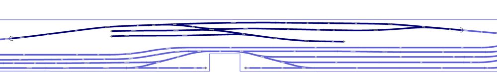

Particolare del nodo, con i due binari di transito, sorpasso e coincidenza, binari di sosta, composizione, raccordo con la stazione e tronchini per loco che attendono di agganciarsi ai treni in partenza, ricovero temporaneo, treni cantiere ecc

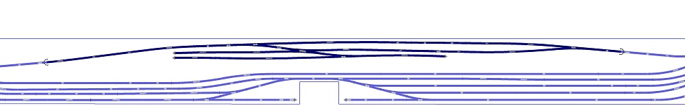

Particolare della zona oblò (sulla copertura della stanza). Il vero cuore del plastico sta in questa zona del plastico e in quella opposta (lato porta). Qui grazie all'utilizzo di numerosi scambi in curva di ampio raggio si effettuano tutti gli instradamenti per una gestione realistica del traffico.
Lato opposto, zona porta

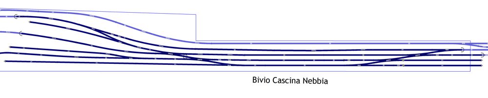

Altra variante per il nodo, in questa configurazione si possono effettuare più incroci e sorpassi.

Molto interessante seguire (o provare a seguire :mrgreen: ) il ragionamento con le varianti alternative e l'idea della linea fantasma per superare alcuni limiti dell'ovalone classico.
Visto il relativo complesso del piano binari, forse più che "Bivio" sarebbe meglio "Posto di Movimento"? :D
 Oggetto del messaggio: Re: Plastico Cascina Nebbia
MessaggioInviato: lunedì 7 aprile 2025, 19:20
Nome: Giuseppe Randazzo
Messaggi: 1631
Sì, forse hai ragione, grazie.

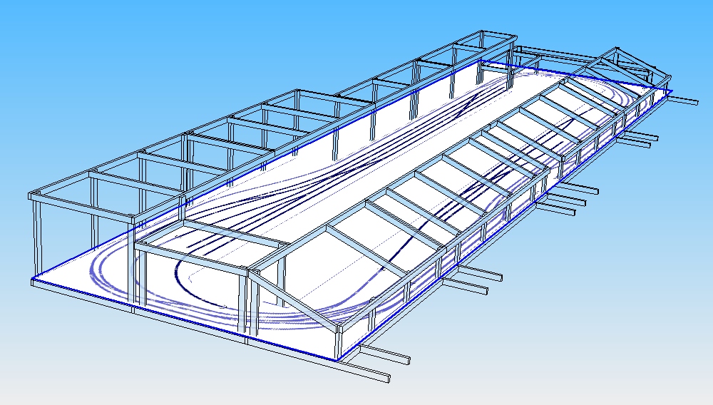

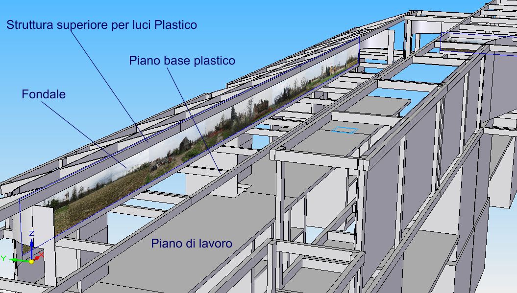

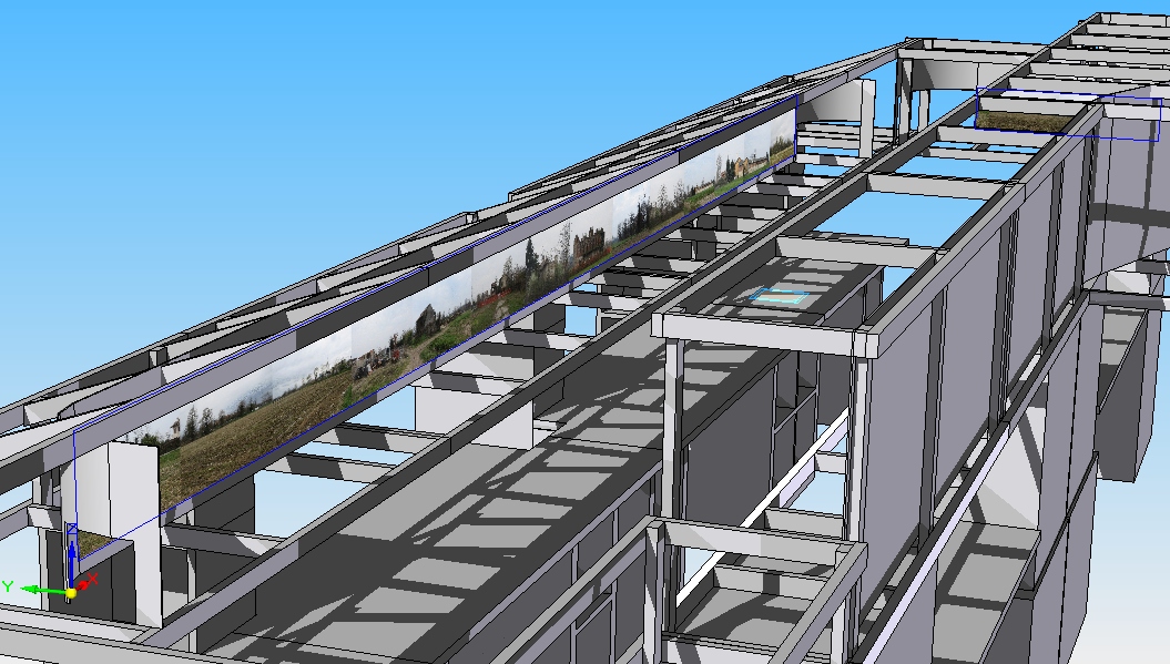

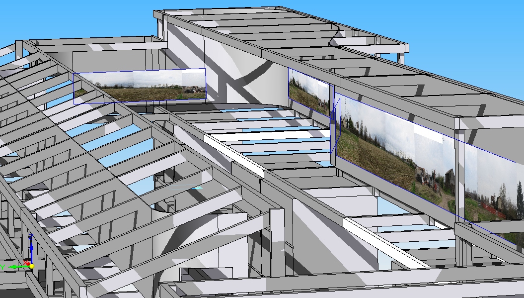

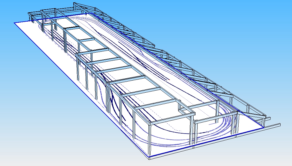

Ho caricato il progetto creato con SCARM sul modello 3d della struttura plastico. In questa maniera mi è più semplice individuare interferenze tra le geometria dei binari ela struttura. Inoltre in questo modo ho potuto sviluppare in maniera più precisa anche il pannello del fondale. Le immagini del paesaggio sono puramente indicative dal punto di vista della scala e della prospettiva ma il soggetto dovrebbe essere quello della campagna a sud di Milano nel periodo tardo invernale.
Di seguito le foto della struttura con il piano binari inserito:

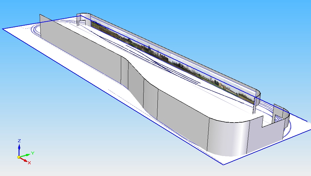

Tolta la struttura per facilità di lettura ed inserito le foto realistiche che andranno sul pannello. Il fondale separerà lato stazione la parte paesaggistica dalla stazione nascosta. La stazione nascosta è raggiungibile dalla parte posteriore opposta a quella della stazione.

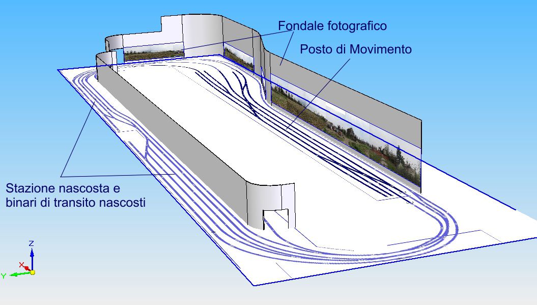

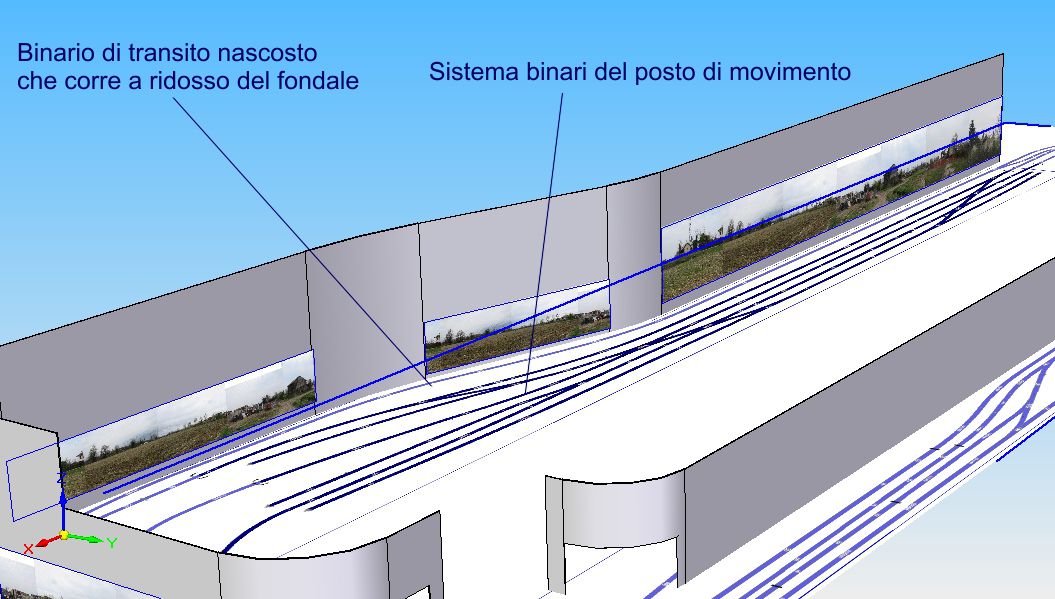

Lato opposto, quello del posto di movimento. Qui il fondale è a parete, il binario di transito nascosto che vi corre immediatamente a ridosso verrà coperto con una struttura paesaggistica amovibile. Per esigenze di semplicità esecutiva non ho inserito sulla parte concava e convessa del pannello fondale le foto del fondale realistico.

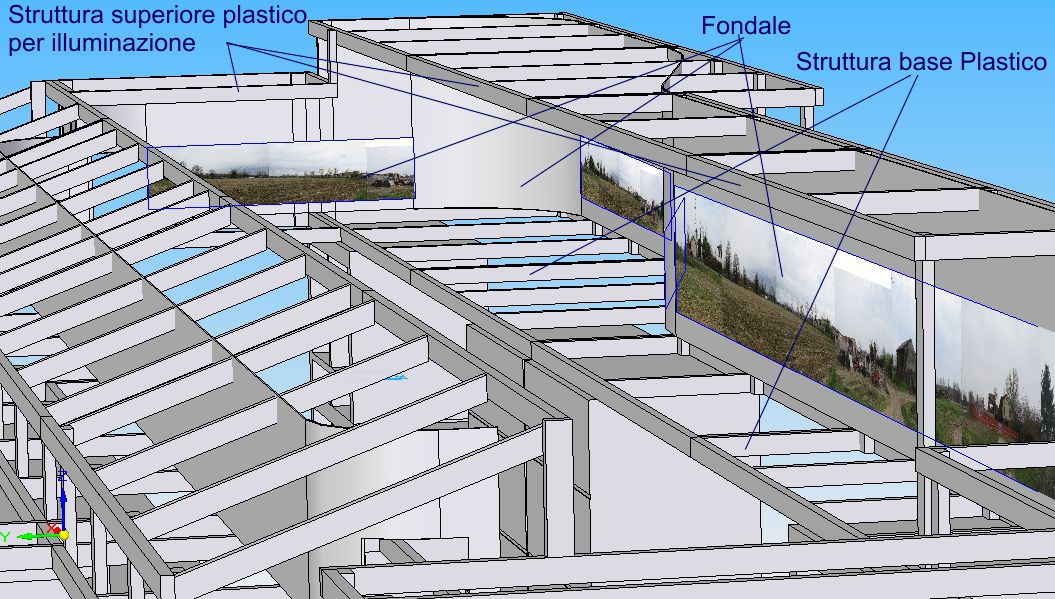

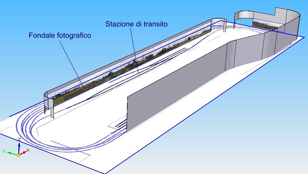

Vista prospettiva con e senza ombre della struttura lato stazione
e lato Posto di movimento

Mi sembra che tu abbia le idee molto chiare.
Vedo con piacere che non commetterai uno dei miei l'errori: prevedere sin dall'inizio la struttura di supporto dell'illuminazione.
Seguirò con molta attenzione i tuoi lavori...
