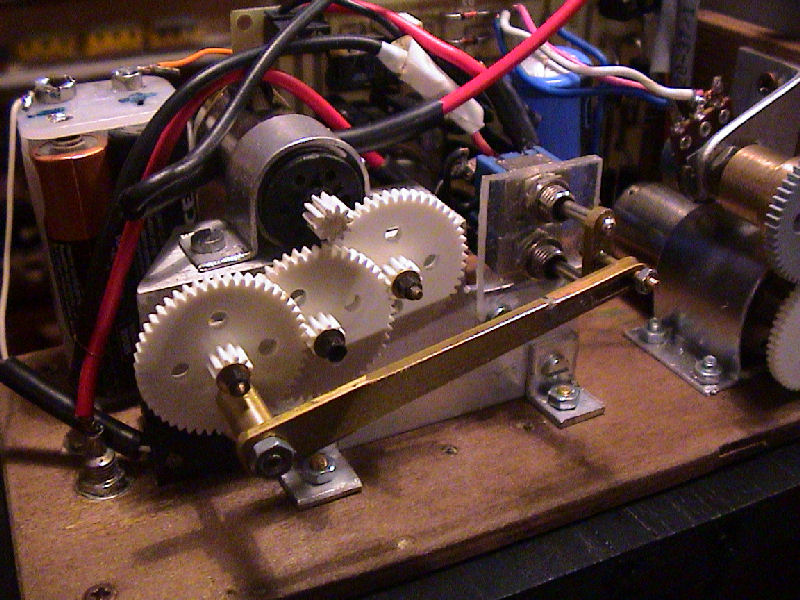

Il trionfo della meccanica :D
Questo aggeggio riduce la velocita', inverte il senso di marcia e aumenta di nuovo la velocita'.
Notate il deviatore e il potenziometro.
Ovviamente trasmissione a biella ! ! !
Antonello
