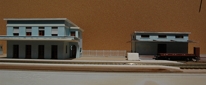

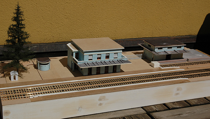

Comunque i fabbricati sono stati realizzati con taglio laser a partire da sottili fogli di mdf, appositamente calibrati, con i serramenti in fotoincisione.
Ma rimane ancora molto da fare per completare il tutto.
Ho optato per la riproduzione della stazione di Ghislarengo, identica a quella di Rovasenda, ma con il piano binari, al vero, estremamente semplificato, cosa che mi ha consentito di mantenere il modulo in dimensioni compatte.
DSC_6811--.jpg [ 203.12 KiB | Osservato 10928 volte ]

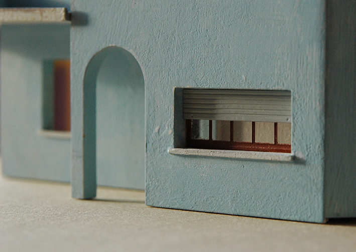

Nella foto il particolare di una soggetta laterale:
DSC_4472--.jpg [ 196.4 KiB | Osservato 10387 volte ]

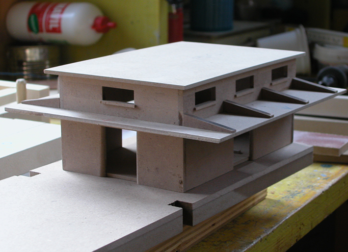

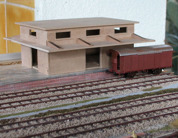

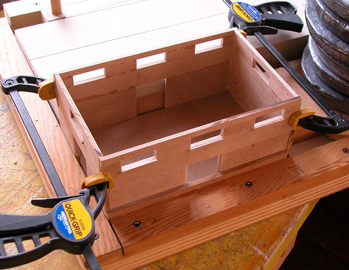

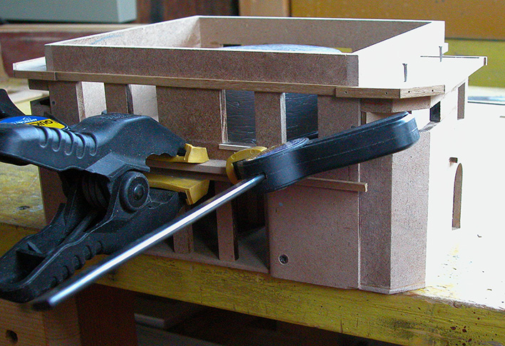

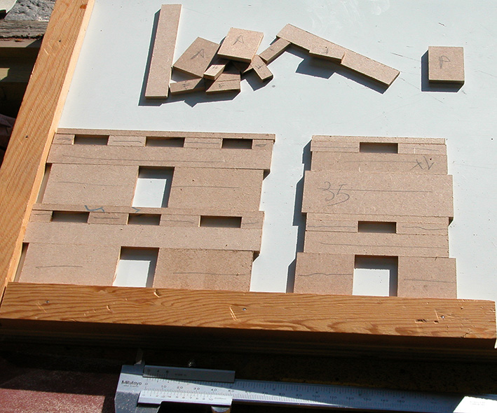

Ho cominciato a realizzare gli edifici secondo il metodo di LePlat, che consiste nello scomporre le specchiature di facciata in rettangoli facili da ritagliare, per poi assemblarli a colla con l'aiuto di un torchietto appositamente costruito che consente un facile riscontro di parallelismo ed ortogonalità.
Qui vediamo alcune lavorazioni del MM:
DSCN0031--.jpg [ 193.28 KiB | Osservato 10387 volte ]

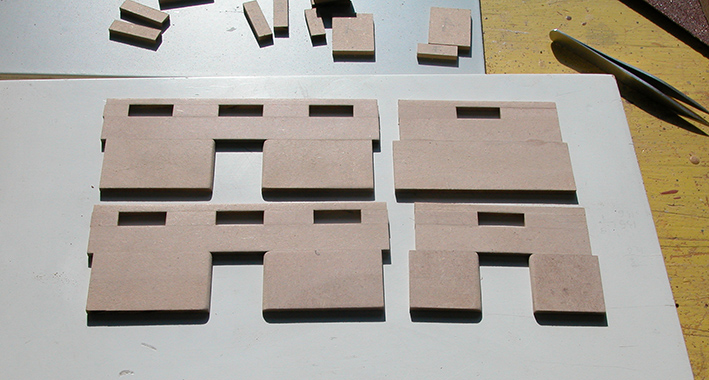

Le pareti laterali del MM pronte per essere assemblate
DSCN0033--.jpg [ 171.44 KiB | Osservato 10387 volte ]
Ed ecco l'assemblaggio in squadra
DSCN0035--.jpg [ 206.04 KiB | Osservato 10387 volte ]
E il risultato finale al grezzo, prima della fase di decorazione
DSCN0039--.jpg [ 186.99 KiB | Osservato 10387 volte ]
Un primo tentativo di ambientazione per controllare se il tutto é appagante
DSCN0040--.jpg [ 200.15 KiB | Osservato 10387 volte ]

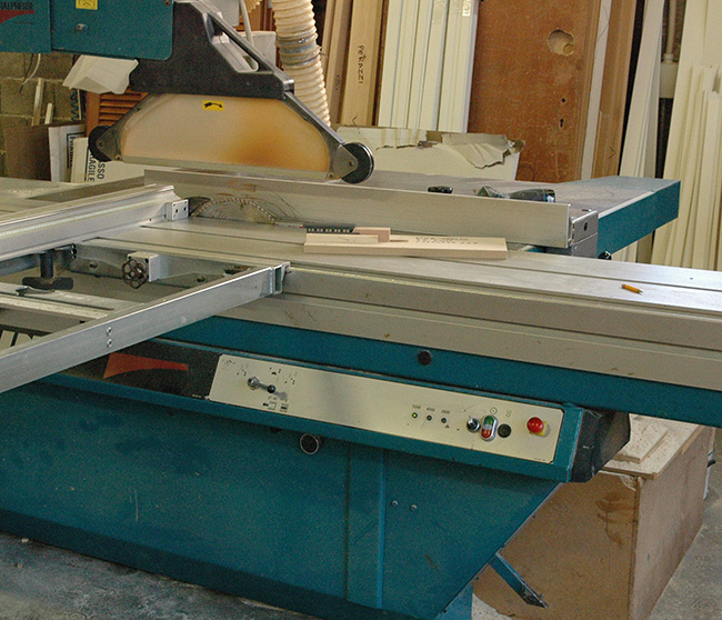

Molto belli, hai usato un banchetto sega per il taglio dei pezzi, giusto ???
 Oggetto del messaggio: Re: ROVASENDA e d'intorni
MessaggioInviato: venerdì 20 luglio 2018, 7:46
Messaggi: 2138
Località: piemonte
Grazie a nanniag e Dm per i complimenti.
Per la domanda di Dm, si, ma ho usato una squartatrice da falegnameria, inutile acquistare una Proxxon se si ha a disposizione questa. Nella foto per inciso sto affettando una carrozza Fnm RR per portarla a in scala. L'unica accortezza, ricordarsi dove sono le dita rispetto alla lama (5600 giri/min).

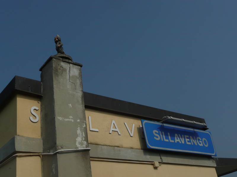

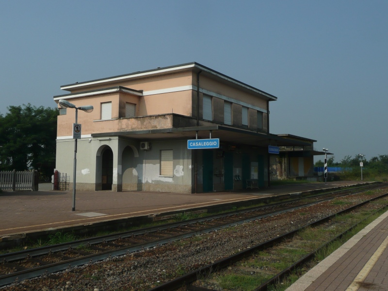

Rapida deviazione nel viaggio di ritorno, da notare la "crescita" di un nano sul camino di Sillavengo :D
Sillavengo.jpg [ 148.82 KiB | Osservato 9901 volte ]
Casaleggio.jpg [ 191.31 KiB | Osservato 9901 volte ]
Nibbia.jpg [ 181.47 KiB | Osservato 9901 volte ]

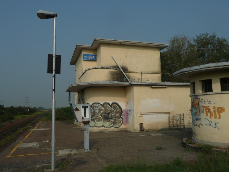

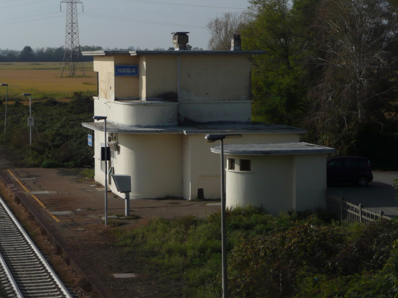

Altra giterello ( 500 km :shock: ) da quelle parti e una bella sorpresa: sono stati cancellati i graffiti !!
A proposito, ci sono in giro foto di Nibbia in cui si vedono porte e finestre, ora murate o sbarrate, o sono comunque uguali a quelle delle altre stazioni della linea ??
nib.jpg [ 180.87 KiB | Osservato 8688 volte ]

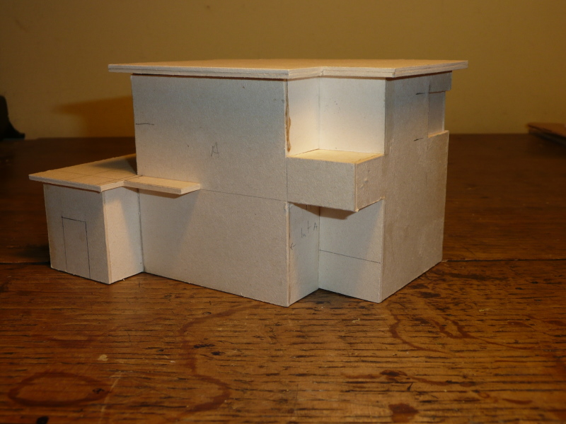

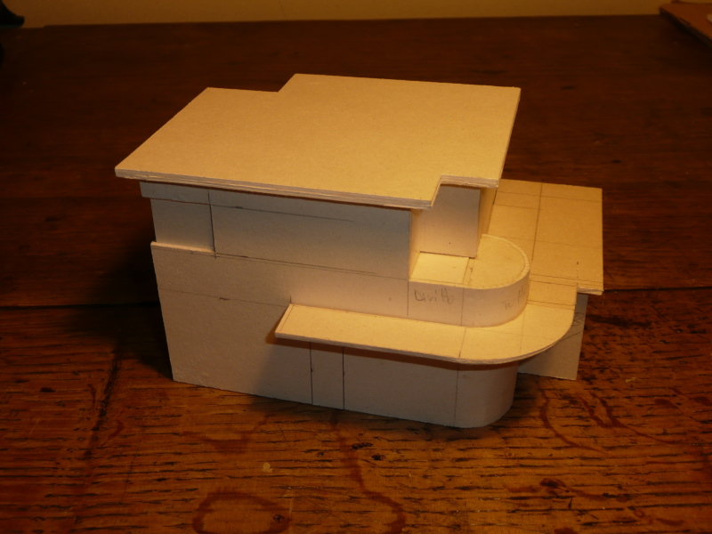

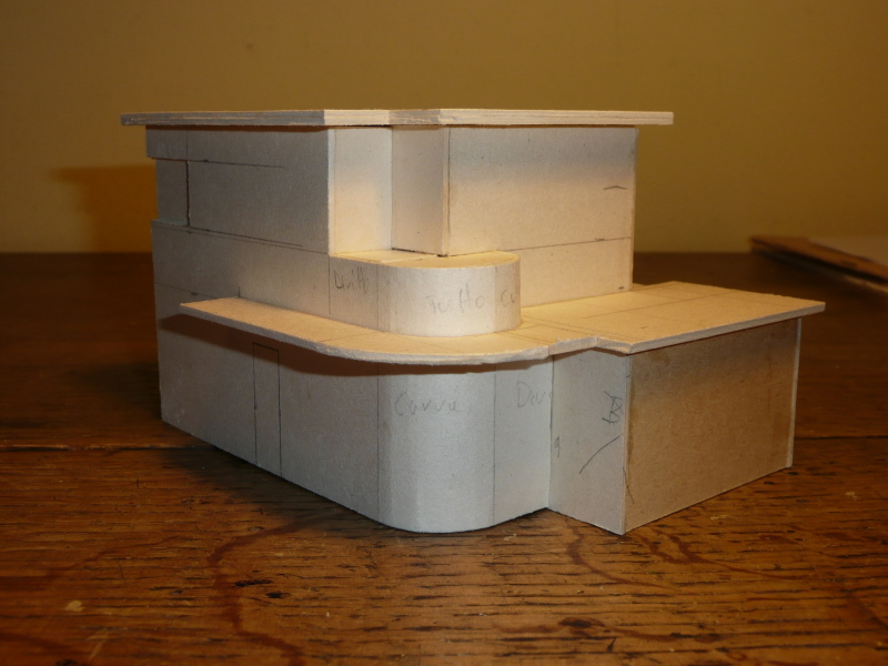

Nella mia ultima giterella ho preso anche un po' di misure che ho provato a trasformare in una bozza di modello in cartonlegno, non è niente di particolare l'ho messo assieme velocemente tanto per avere un idea dei volumi e delle proporzioni.
Che ve ne pare ???
057.jpg [ 189.48 KiB | Osservato 8371 volte ]
056.jpg [ 176.43 KiB | Osservato 8371 volte ]
055.jpg [ 178.93 KiB | Osservato 8371 volte ]
