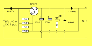

mi servirebbe uno schema elettrico collaudato per la scarica capacitiva dei peco, qualche consiglio??
 Oggetto del messaggio: Re: ELETTROTECNICA: motore scambi PECO
MessaggioInviato: venerdì 29 maggio 2020, 9:15
Iscritto il: mercoledì 19 aprile 2006, 23:10
Messaggi: 534
Località: C.mare
Uno dei tanti in rete...
CDU.png [ 4.75 KiB | Osservato 6925 volte ]
l' ho provato a banco con 4 condensatori da 3300uF invece che due da 1000. La "botta" di corrente è notevole e si ricarica praticamente subito, credo sia adatto anche a gestire itinerari.
