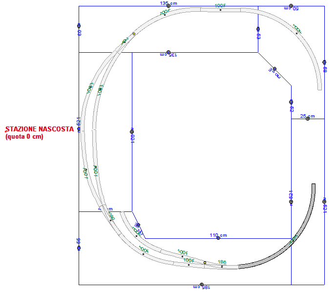

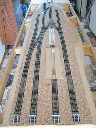

Questo è il progetto aggiornato del mio plastico modulare
Ecco come si presentava prima della modifica della piattaforma:
Le testate del progetto originale sono ricavate dalle norme FFMF.
E' composto da un modulo piccolo (61x67cm) e uno grande (61x122cm) che è anche terminale.
Per la gestione del traffico monto un modulo aggiuntivo con scivolo elettrico
ma presto lo sostituirò con una coulisse(modulo giallo dello schema).
Commento file: Progetto aggiornato

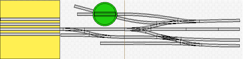

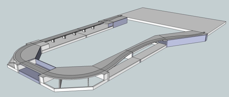

Questo è un progettino per un plastico a mensola di 40cm di profondità
per 4m di parete
Starebbe bene nel salotto:
Stazione di una linea secondaria con scalo merci.
Coulisse di carica, asta opposta di manovra e binario di ritorno alla coulisse nascosti.
Gestibile con va e vieni in entrambi i sensi senza far ripassare il treno in stazione,
incroci in stazione e manovre in scalo.

MessaggioInviato: domenica 8 luglio 2012, 20:23
mmm :? :? :? , mi convincono poco le curve-controcurve ed i raggi di curvatura stretti...
Perchè l'asta del MM (presumo) così in diagonale? Nella realtà non le ho mai viste, di solito sono parallele agli altri binari...
Altro consiglio che mi hanno dato (e su cui concordo appieno), perchè non metti la stazione in obliquo? Eviteresti le S ed il plastirama migliorerebbe in ariosità!
Ottima invece la soluzione del "retropassaggio" per tornare alla coulisse :wink: ... io però allungherei un po' le aste di manovra (quelle che escono dallo scambio inglese), rendendole atte a contenere il treno più lungo che possa essere ospitato in coulisse, altrimenti diventano un impiccio... a mio modo di vedere :D !

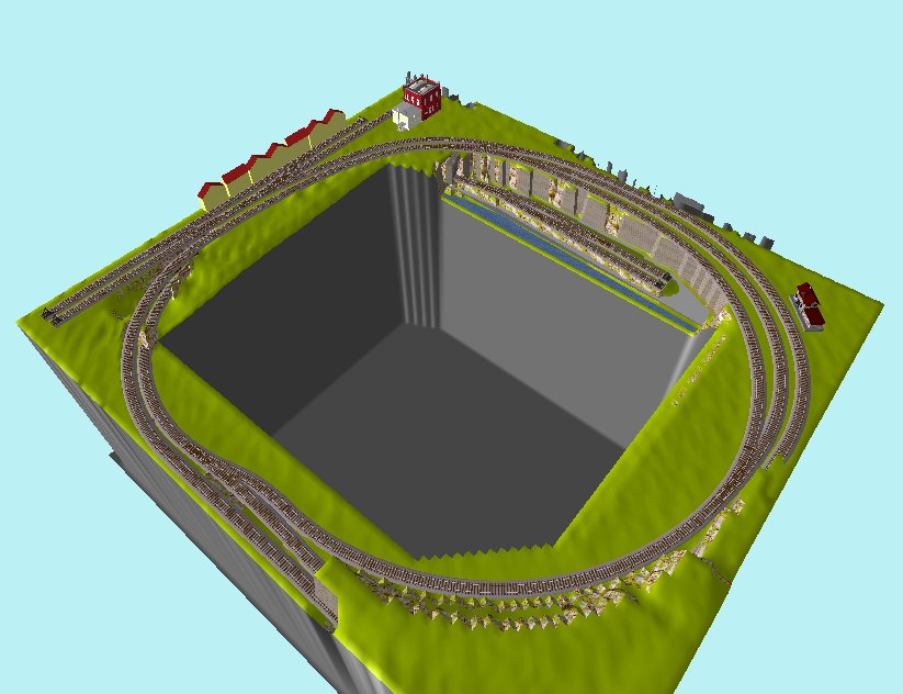

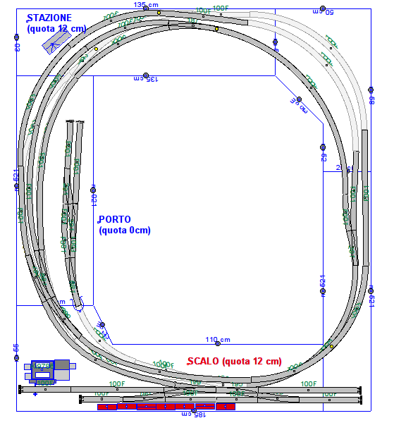

Ciao a tutti!
Anche io sono nella medesima situazione. Non ho una stanza con uno spazio sufficiente ad un mega plastico. Per meglio dire, la mia disponibilità attuale (di spazio) è una stanza di 2,10x1,85, nella quale ho al momento un tavolino per lavorarci ed un mobile dove ho riposto la mia modestissima collezione.
Inizialmente avevo pensato a dei moduli smontabili e riponibili, ma viste una serie di cose (l'instabilità di questi attrassi, la rottura di @@ di riporli, come detto giustamente dagli Andrea), nonché un pupo in arrivo per fine settembre (e questa è la cosa migliore di tutta la faccenda :D :D :D :D :D ), mi hanno fatto propendere per una soluzione diversa.
Ho pensato, in buona sostanza, di realizzare un piccolo plastico a correre lungo i muri, ad una altezza di un paio di metri, così da non essere smontato, gradito alla mia dolce metà (e non è poco) e a distanza sufficiente da non attrarre la curiosità del nuovo arrivato, almeno finché non avrà l'età giusta per poterlo apprezzare (se gli piacerà, ovvio!).
Per il momento sto fantasticando, sto buttando giù idee. Quello che ho pensato stamani è (sia pure nel poco spazio che c'è) una stazione con un binario di raddoppio, collegata ad un piccolo scalo (riciclato da uno dei moduli che avevo cominciato a costruire) tramite un terzo binario di stazione, con funzione di asta di manovra. La stazione è chiusa su di un ovale che comprende una stazione nascosta (alla quota inferiore) e l'accesso ad un paio di binari situati in un piccolo porto, che si trova in corrispondenza della stazione principale ma alla quota inferiore.
Forse è un po' un accrocchio, che ne dite? tenete conto che ho scelto di mantenere, nonostante tutto, dei raggi di curvatura piuttosto grandi, per non impedire il transito di rotabili "difficili".
Ciao a presto
Marco

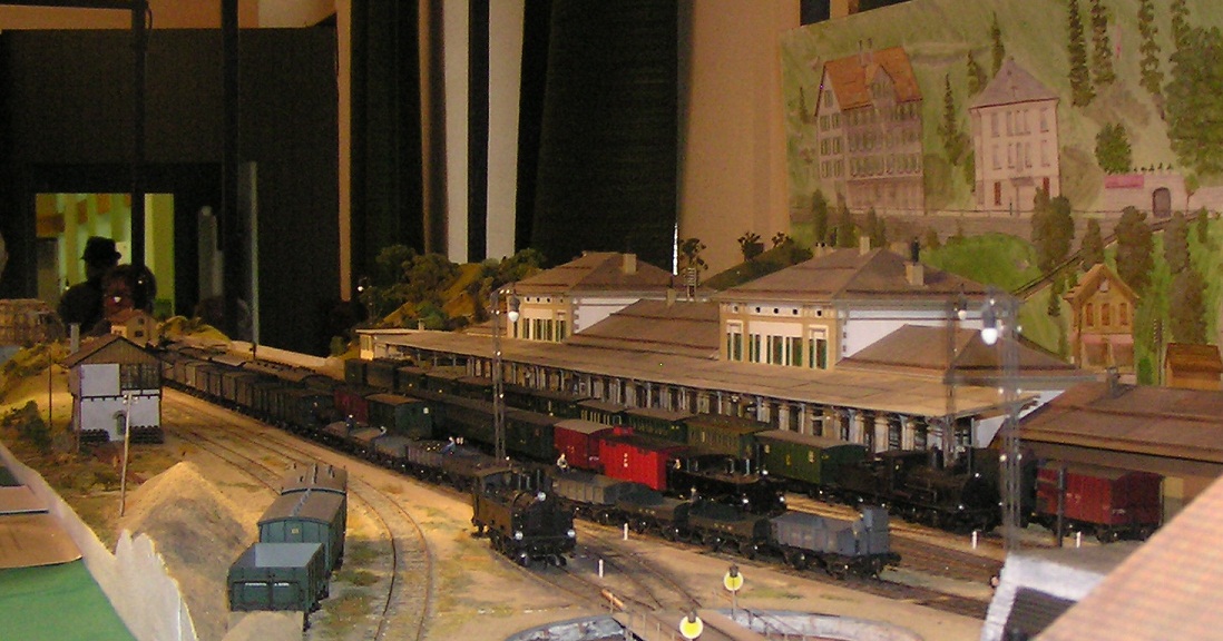

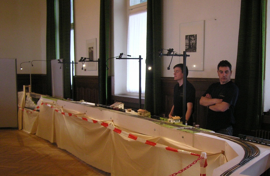

Ultimamente mi sono ritrovato copropretario di un impianto modulare, quindi mi permetto di fare alcuni commenti:
- io tenderei per un impianto 'stabile' ma modulare. Intendo dire che non lo tieni stoccato in cantina e lo monti quando vuoi (che alla fine saranno 2 volte all'anno se va bene), ma lo tieni (almeno la parte centrale) sempre montata e pronta a funzionare. Come hanno già detto in tanti "poter far girare i treni quando vuoi, senza preliminari: impagabile". Poi magari con delle estensioni mobili da aggiungere per l'intensa serata ferroviaria con gli amici... perché no?
- modulare: oggi cambia tutto cosi in fretta... ad avere un impianto 'scomponibile' (a norma di qualcosa (FREMO, o chi più ne ha ne metta) o semplicemente fatto in casa: se bisogna traslocare, ma anche solo partecipare ad una mostra ecc ecc... si smontano 8 viti e ci siamo! Altrimenti spesso vuol dire 'benna'...
- se moduli, valuta bene la lunghezza! Mia esperienza é che 2 m sono legg. troppo grandi per una normale 'station vagon', molto meglio 1.6-1.8m!! Ti risparmi di doverti organizzare un furgone per ogni minimo spostamento. E spesso anche scale, corridoi etc con 2 metri si passa in brucio.
-compatibile: anch'io mi sono trovato ad andare a mostre con il mio modulo senza che fosse stato mia intenzione iniziale... quindi anche se i moduli/elementi dell'impianto non sono a norma, prevedere una o 2 'testate 'compatibili con i più probabili partner ... costa poco o niente ma può venir buono...
- poi quandi si dice 'modulo' non bisogna necesariamente pensare al solito asse di 40-50 cm di profondità, senza profilo o profondità (e personalità), anche questo (no, non é mio!!! :wink: ) é un modulo di un impianto itinerante!!!
Staz Göschenen.jpg [ 232.85 KiB | Osservato 5779 volte ]
Buona avventura!
sebastiano

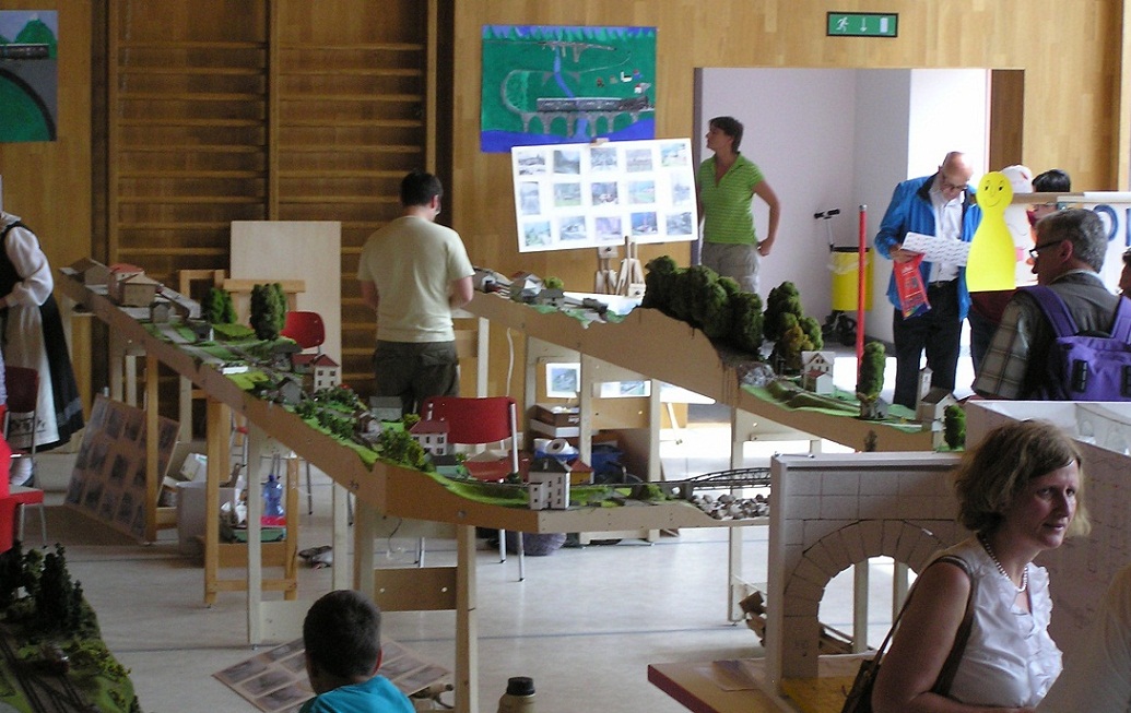

Certo che NO, sarebbe troppo belllo!!!! :D L'ho solo postato per mostrare che anche un impianto a moduli può avere profondità e anche uno sfondo...
L'impianto di Göschenen: si, é stato presentato ca 20 anni fa su EZ e EK, ma ora c'e' tutta la rampa con alcune stazioni intermedie. Solo che é di difficile rappresentazione fotografica
IC Gotthard base.jpg [ 231.58 KiB | Osservato 5751 volte ]
Questo altro tratto, sempre dell'impianto della IG Gotthard, mostra però anche i limiti di un sistema modulare... una sottile striscia di paesaggio sospesa 'nel nulla', e diventa molto difficile creare veramente un'atmosfera (possibile solo a livello di foto di dettaglio)....
C'e' poi la variante che sembra essere comune in Francia, con la creazione di tutta una 'cassa' attorno al diormana, ma aumenta notevolmente la complessita e il lavoro richiesto, e anche i volumi da trasportare!!
il nostro é questo, molto più umile:
Disentis 2012.jpg [ 245.07 KiB | Osservato 5751 volte ]
che mi ha permesso di scoprire vantaggi e limiti del sistema modulare...
C'e' spazio per molti miglioramenti, ma dipende sempre anche dal tipo di audience a cui si mira (nel nostro caso: popolazione 'generale', pochissimi ferroamatori o modellisti), forze e tempo a disposizione!
sebastiano

Ciao Bomby, quel progetto è abbandonato da tempo.
Comunque sono d'accordo, la S è sempre un fastidio perché spesso comporta problemi di svio, per estetica no perché la pensavo in galleria.
Io avevo pensato di fare l' ingresso della stazione in curva larga, avrebbe addolcito molto quella S
e facilitato la mascheratura col tunnel.
Vabbeh ormai ho altri progetti come quello che parte dal deposito.

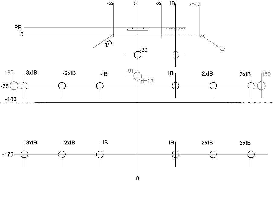

Concordo con la filosofia di Alex ma senza svincolarmi del tutto dalle norme.
Per il mio plastico ho sviluppato una testata dall'uso molto flessibile che comprendesse l'asimmetria e il doppio binario ma un minimo compatibile con FREMO.
Miravo a fare un plastico espandibile, flessibile e che si potesse comunque combinare con altri moduli Fremo ma mi sono prefissato pochissimi vincoli perché doveva poter essere casalingo.
Quello che è venuto fuori è un plastico a moduli liberi (PLM) in cui anche la testata standard è
molto flessibile e per la quale è vincolata solo la posizione del/i binario/i rispetto ai fissaggi a vite
e l'incidenza di 90° tra binario e testata. Il resto sono requisiti minimi di circolabilità: requisiti pratici insomma.
Il progetto del deposito (qualche post indietro in questa pagina) ha già questa testata che lo collegherà a una coulisse per ora e dopo a una stazione di bivio di cui sto componendo i moduli; sempre PLM ovviamente.
Andrea Brogi

Con riferimento all'impianto di Marco Antonelli: tutto quel percorso nascosto per un raddoppio mi sembra un lavoro troppo oneroso e poco utile: perché non realizzare un impianto tutto a raso, realizzando un fondale ove collocare il percorso nascosto? E poi, perché non pensare ad un percorso "a caramella" con due fasci di binari contrapposti nella parte nascosta, in modo che i treni partano da un fascio, facciano il giro, e si ricoverino nell'altro? L'avere i due fasci contrapposti significa che con semplici manovre di regresso puoi ristabilire la corretta dislocazione dei treni, senza necessità di manovre di composizione e scomposizione.
Saluti a Pisa ed alla val di Cecina.

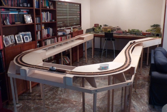

Anche io ho seguito l' approccio descritto da Alex: un plastico base e moduli rimovibili senza però seguire uno standard. L' idea sarebbe quella di realizzare moduli in interfaccia, ho seguito questa strada per lo più perchè in zona non ho conosciuto "colleghi" disposti a seguirmi in un modulare da esporre.
Assieme 5.JPG [ 99.04 KiB | Osservato 5668 volte ]
vista insieme.JPG.jpg [ 77.56 KiB | Osservato 5668 volte ]
I moduli hanno larghezza 35cm, altezza 15cm e lunghezza variabile e sono riposti in un armadio 140x210x50 in alluminio anodizzato fuori al terrazzo; la scelta dei 35cm è stata dettata anche dalle esigenze di posizionamento dei moduli stessi nell' armadio.
