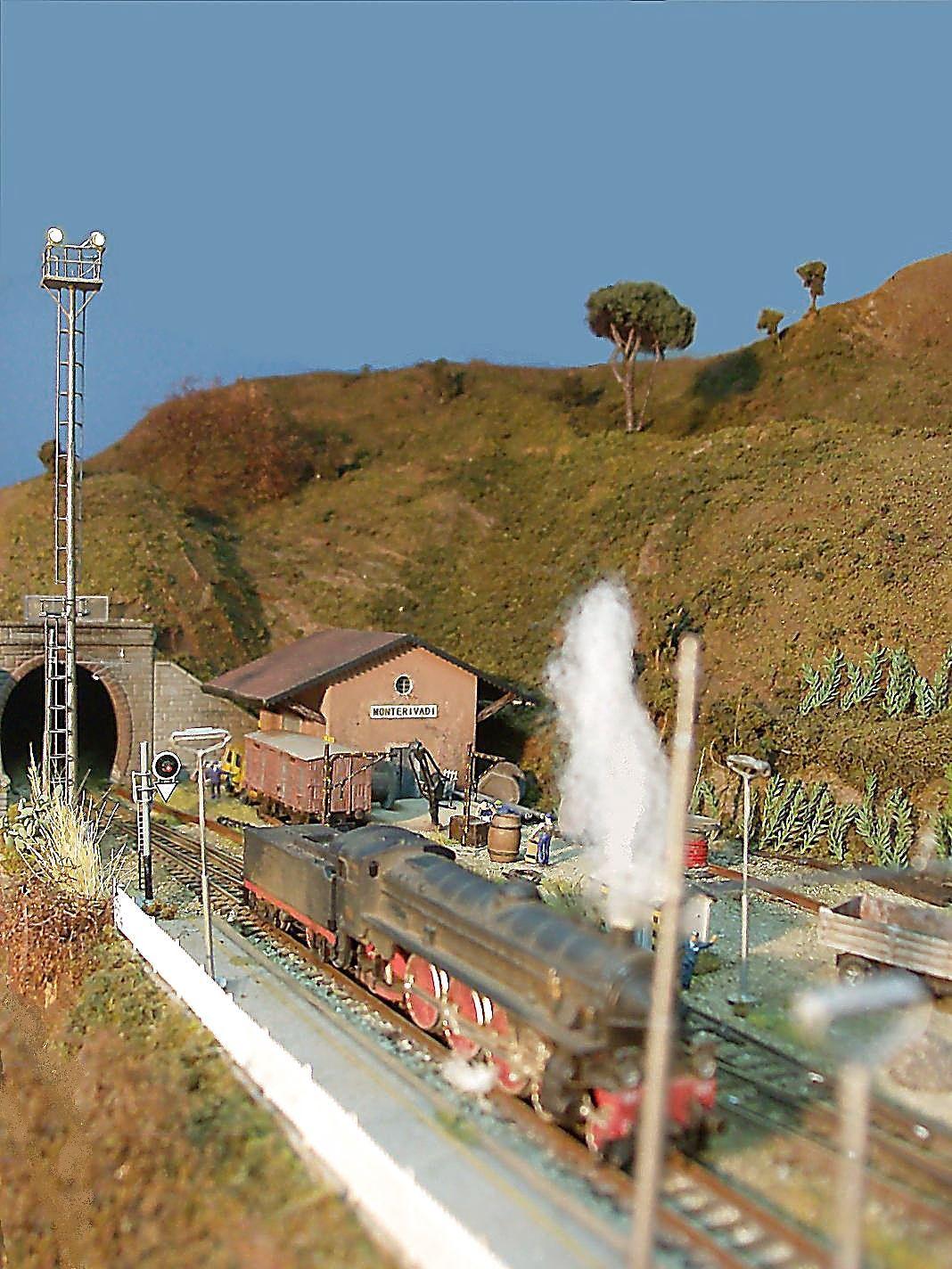

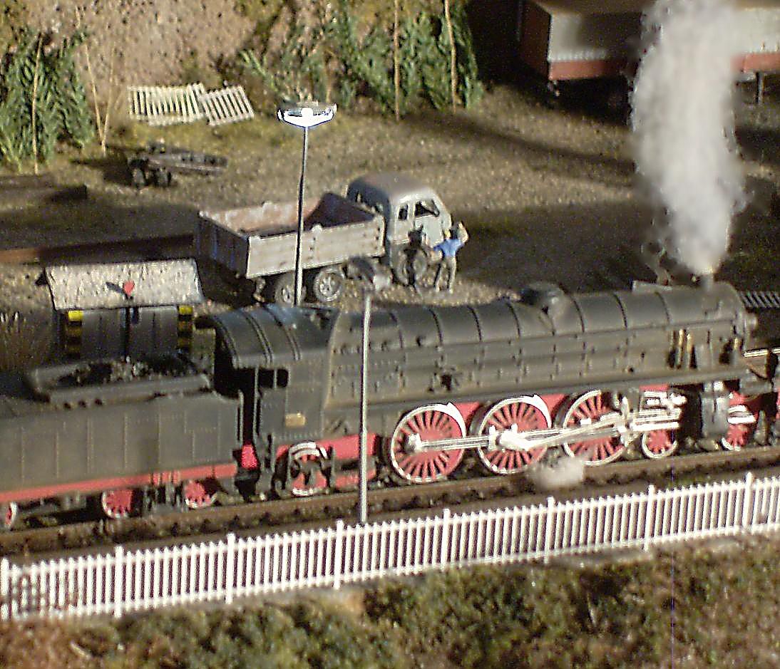

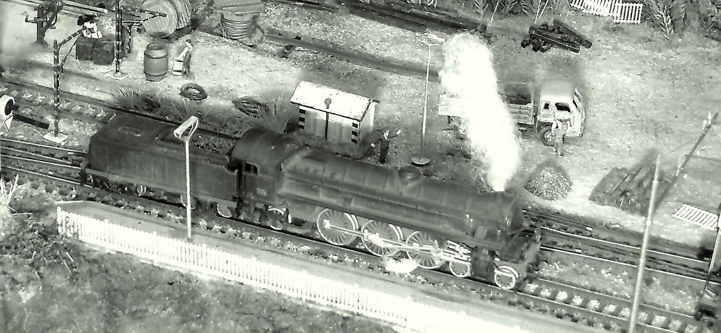

Ripropongo la torre faro finita e realmente illuminata,in più altre inquadrature che mettono in risalto la finezza(considerando che sono in scala N) dei lampioncini a cetra funzionanti.Aspetto i vostri giudizi :roll:

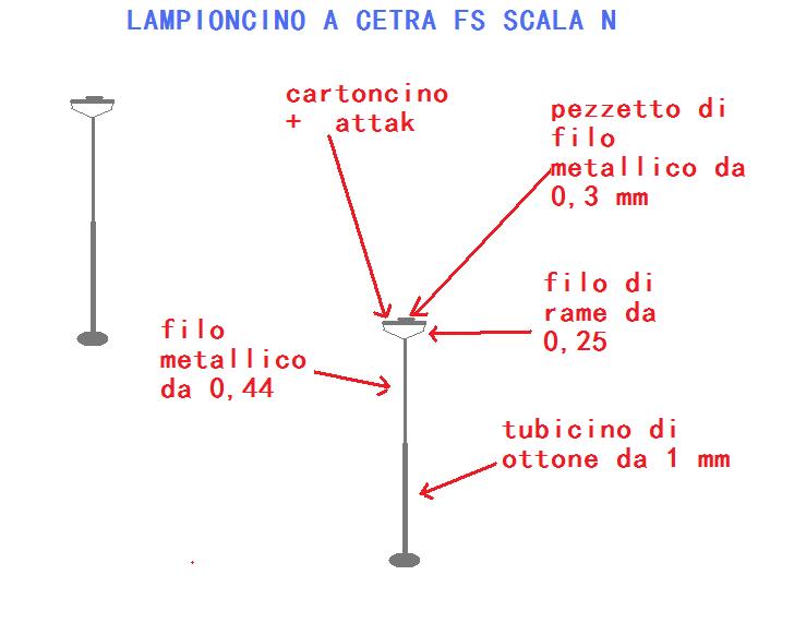

Tramite email ho ricevuto molti inviti a spiegare più dettagliatamente la costruzione del lampioncino.A beneficio di tutti posto qui il disegno.
PS:I fili provenienti dal led smd vanno saldati sui sostegni che reggono la plafoniera.Poi un sostegno va saldato direttamente sul palo,mentre l'altro va saldato ad un sottilissimo filo smaltato che verrà incollato sulla sezione alta del palo(0,44)e successivamente inserito nel tubetto di ottone da 1 mm(quando acquistate i tubetti di ottone fate attenzione a scegliere quelli col diametro interno più grande,altrimenti il filo smaltato+il filo metallico da 0,44 non ci passano)
Per altri chiarimenti sono a vostra disposizione

ahi ahi AXEL ci fai stare sempre sulle spine..hai dato tutte le sezioni dei fili dei tubi ma dimentichi le misure generali.... (le potresti postare per favore?)

Le misure le ho ricavate da un lampioncino a cetra in scala H0 commerciale.

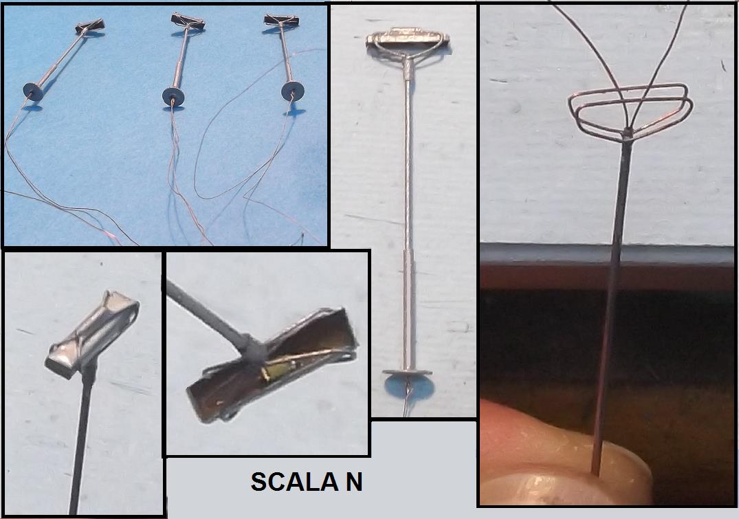

Qualche modifica costruttiva in attesa di realizzarli in fotoincisione[;)]

Altri particolari :wink:
