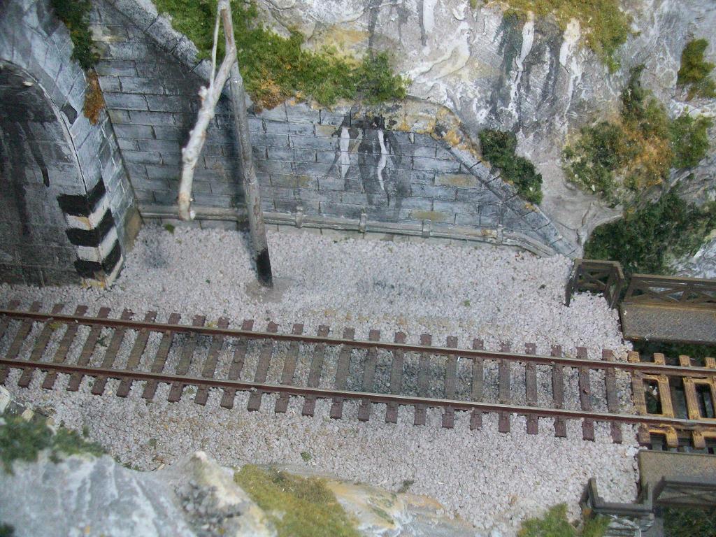

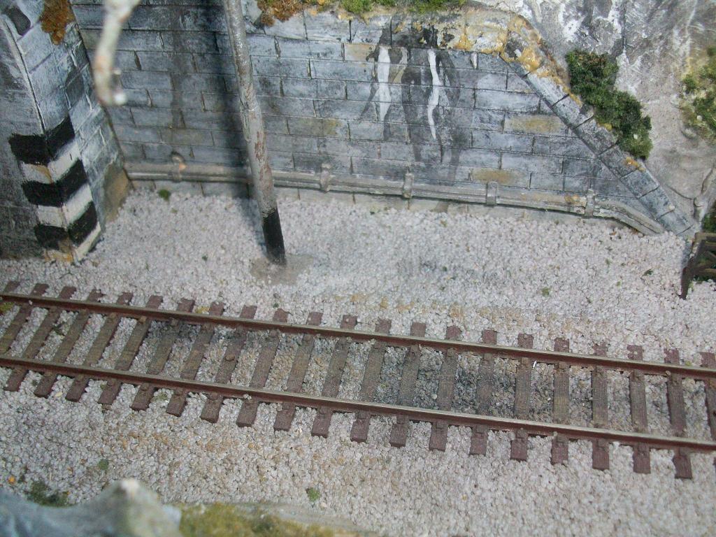

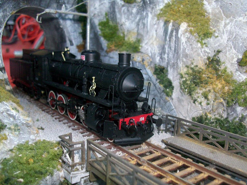

vi ringrazio per i commenti, mi avete fatto capire che pali e linea aerea ci sfigurano un bel po su questo modulo.presto saranno cambiati con nuovi pali e filo di contatto,piccolo intervento sul portale..a dimenticavo la massicciata e stata posata con pietrisco "ikea" con il nome florera0.75kg € 0,99
Commento file: piertisco "florera ikea"
000_0004.jpg [ 190.54 KiB | Osservato 4486 volte ]
000_0003.jpg [ 165.87 KiB | Osservato 4486 volte ]
000_0002.jpg [ 198.36 KiB | Osservato 4486 volte ]

Prima di tutto i doverosi complimenti per la realizzazione!!
Veniamo alle "critiche":
chiudi le gallerie con due pezzetti di cartoncino bristol -è più che sufficiente- quando scatti foto in direzione dei portali, non si vedranno in lontananza cose che col treno c'entrano niente :wink:
Poi un consiglio, che mi tirerà addosso critiche -forse-:
in attesa di reperire materiale idoneo alla realizzazione della linea aerea -che devi far entrare nelle gallerie, perché il filo mozzato a due centimetri dai portali non si può vedere- prova a convertire i pali in pali del telegrafo, così ti impratichisci nella tesatura del filo.....
Hai visto mai che l'idea esteticamente ti appaga e decidi di non rimontare la catenaria :shock:
paolo.

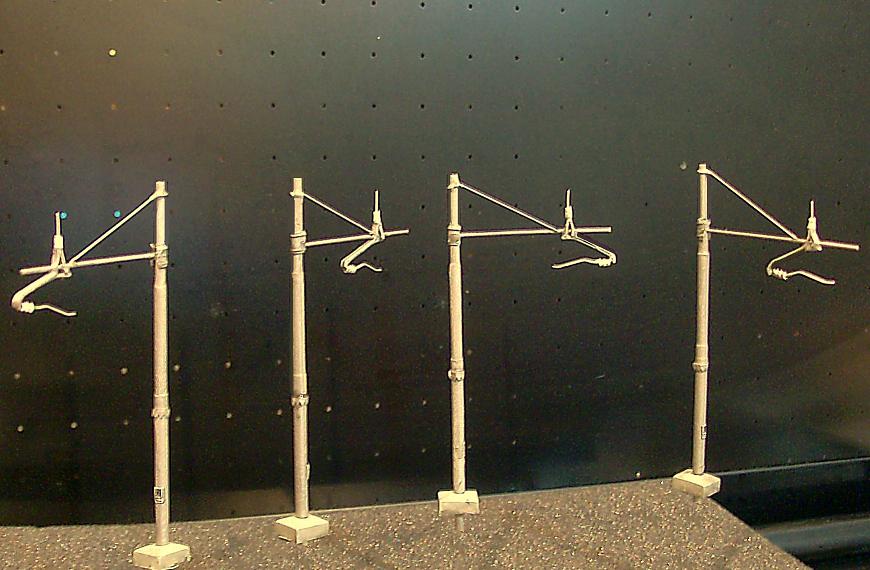

In fine abbiamo deciso che i nuovi pali saranno quelli che gli regalerò io.Eccoli pronti :wink:
PS:Ti avevo promesso anche la catenaria,ma mi si è bruciato il saldatore :evil: .Dovrai perciò provvedere tu stesso.Prova col filo elastico.La tecnica è semplice e veloce :wink:

AXEL sono a corto di biglietti da cento euro, me ne regali qualcuno? :wink: :lol: :lol: :lol: :lol:
Scherzi a parte, nobile gesto il tuo! :D E pali bellissimi....ma sono home-made o residuati di qualche noto marchio che ti avanzavano? :shock:

:lol: :lol: :lol: :lol: :lol: inizio con una bella risata....
Grazie per il complimento.I pali sono fatti in casa ed ogni particolare,anche il più piccolo è autocostruito :wink:
