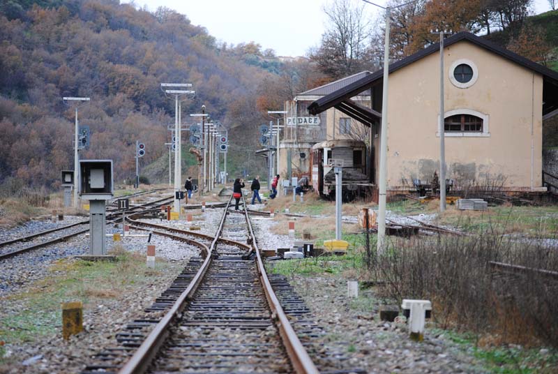

Posto una foto scattata nel 2007 al Magazzino Merci della stazione di Venetico, realizzato sullo stesso progetto.

Ne 120 ha scritto:
Sta venendo davvero spettacolare!
Non credo che il progetto sia identico.A parte il portone centrale,la finestra circolare risulta più in basso rispetto agli spigoli delle pareti.Forse un magazzino come quello del disegno non è mai stato realizzato dalle FS in tutto e per tutto.Mah!

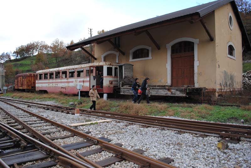

Credo che il magazzino come quello del disegno sia questo.Però visto i rotabili non so se effettivamente si tratti di una struttura FS :?

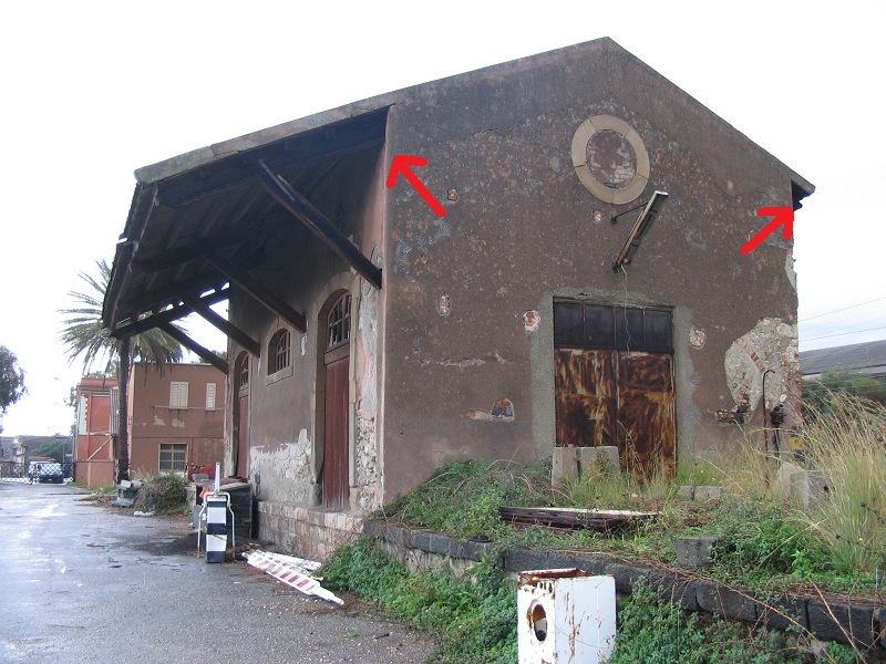

makkinista ha scritto:
Io invece credo proprio che il magazzino da me postato sia stato realizzato sullo stesso progetto. Se guardi attentamente la foto ti accorgi che il timpano del fabbricato è stato innalzato (in epoca non recente), facendo quindi aumentare la quota della linea di gronda e perdendo pertanto l'originario allineamento con il finestrone circolare. Osserva attentamente l'intonaco e ti accorgerai che l'impostazione del vecchio timpano coincideva con i due punti da me indicati con le freccine rosse.
C'è da dire comunque che questi magazzini, nella loro storia ultracentenaria, hanno subito vari rimaneggiamenti e modifiche che li rendono, ad oggi, diversi l'uno dall'altro, anche se rimane marcatamente riconoscibile la matrice originaria. :wink:
