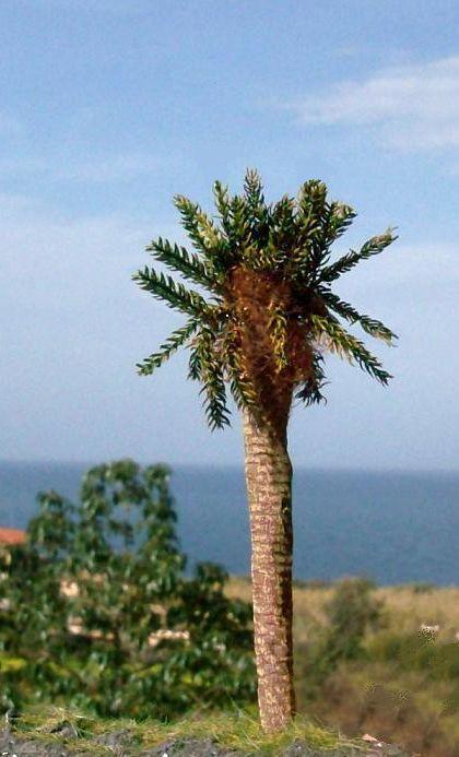

Grazie :D .Ora vediamo un pò come posso fare quest'altro tipo di palma.In realtà c'è già un ottimo articolo su TTM di come farla con piume e gambo di un fiore,però come mio solito voglio provare a trovare qualcosa di alternativo :wink:

Ciao Alex, il tuo nuovo tipo di palma mi piace, ma mi piacciono ancora di più quelle che mi hai realizzato un po' di tempo fa..... Ok, dai facci vedere come realizzi la palma postata da FSE!
Saluti,
Fabrizio

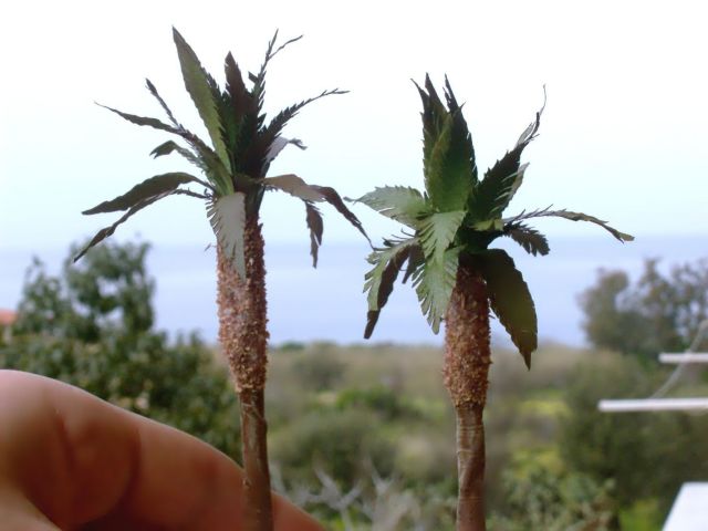

Se la palma che ho fatto è di vostro gradimento,vi spiego come l'ho realizzata.
:shock: :shock: :shock: :shock: :shock: :shock: :shock: :shock:
Miiiiiiiiiiiiiiiiiiii sempre più incredibile, bellissima......
ma come aspita fai!!! 8) Ti mando la C.I.A. e pure il K.G.B., ti voglio spiare.....
Complimentoni
Cesare

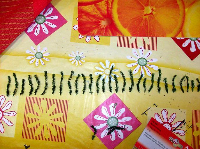

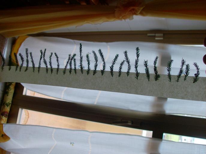

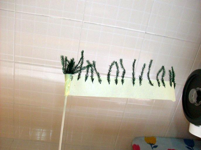

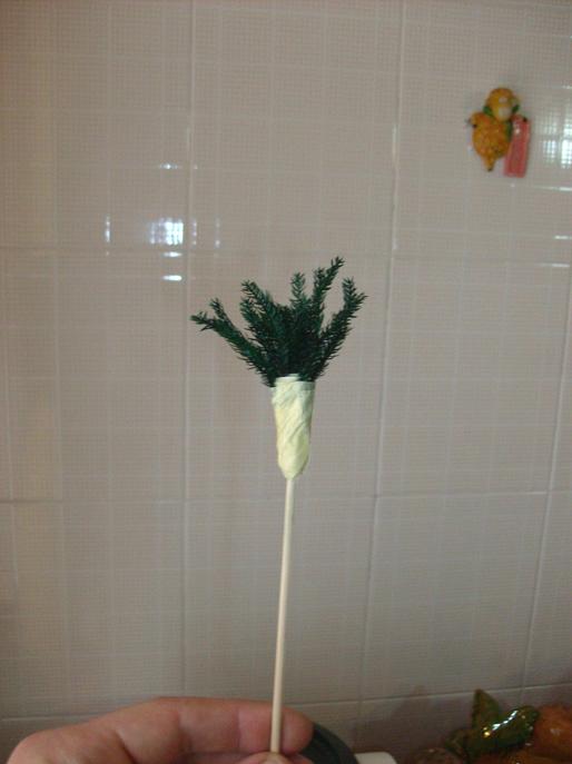

Grazie amici.Ecco il semplice procedimento di realizzazione:
PS:I rametti sono prodotti dalla Krea(molto economici)
L'infiorescenza arancione è fatta col dacron mentre il tronco è un bastoncino di legno inspessito con nastro di carta e ricoperto da carta igienica o tovagliolini di carta(preventivamente induriti mediante spruzzata di smalto opaco in bomboletta)Osservando la trama di tovaglioli e carta igienica spesso ci si accorge che i disegni riportati in rilievo sono simili a mattoncini o cortecce di alberi o mattonelle,queste ultime sono utili per riprodurre le piazze o delle strade particolari. :wink:
