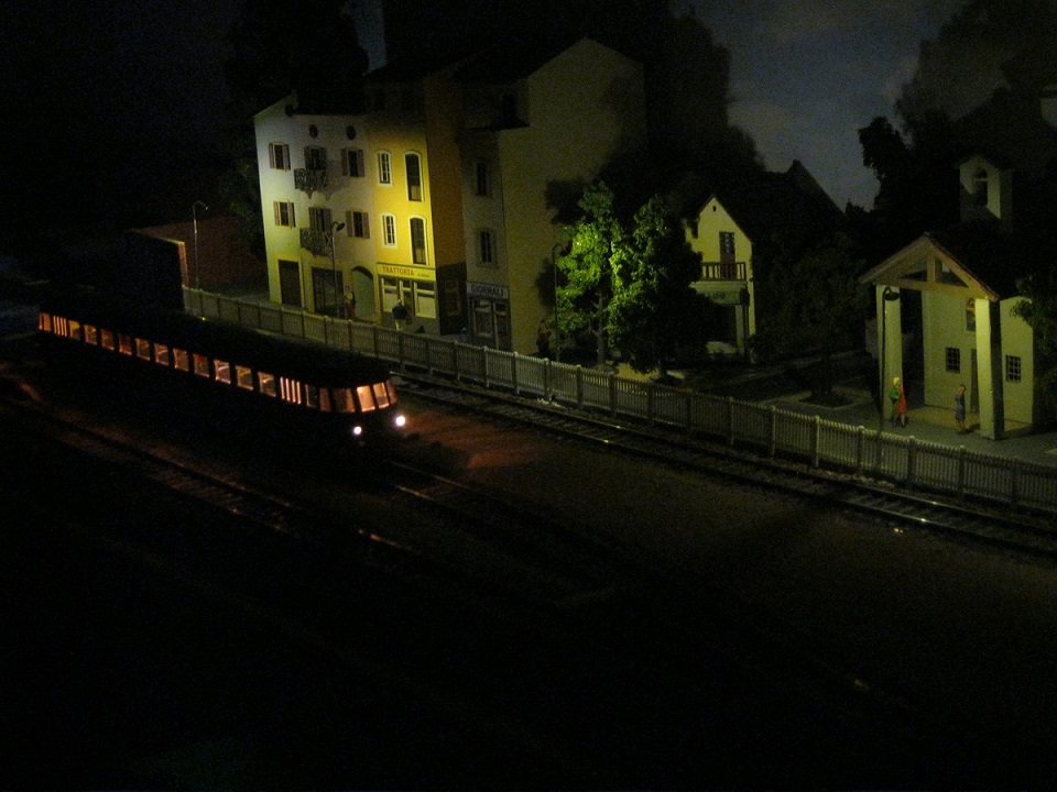

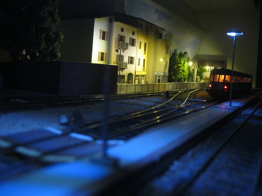

Installati lampioni anche nel paese, sono quelli prodotti da MS (ottimi), sia per la zona urbana che per la stazione.
IMG_5701rid.jpg [ 209.33 KiB | Osservato 11506 volte ]

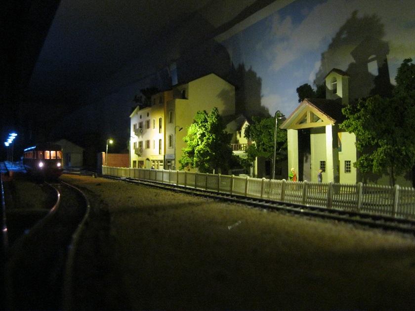

 Oggetto del messaggio: Re: DIORAMA: S. Rita (operativo)
MessaggioInviato: domenica 15 dicembre 2013, 10:14
Messaggi: 1110
IMG_5707rid.jpg [ 194.87 KiB | Osservato 11503 volte ]
IMG_5706rid.jpg [ 229.11 KiB | Osservato 11503 volte ]
IMG_5702rid.jpg [ 181.78 KiB | Osservato 11503 volte ]

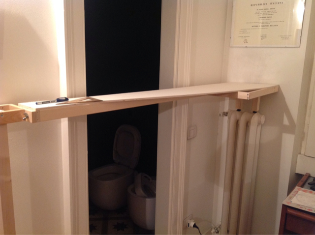

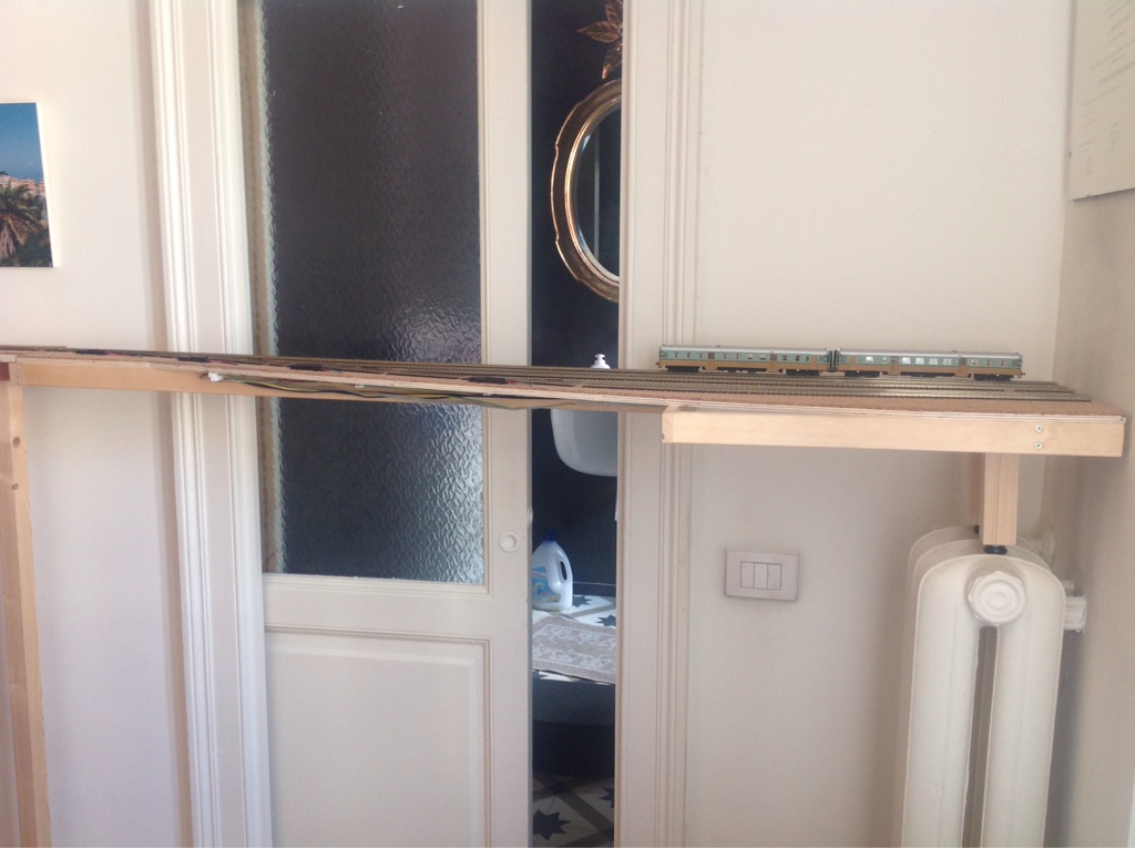

Prende forma una piccola coulisse
ImageUploadedByTapatalk1426890245.693112.jpg [ 109.96 KiB | Osservato 10879 volte ]
ImageUploadedByTapatalk1426890191.071819.jpg [ 237.32 KiB | Osservato 10879 volte ]
E con essa si delinea il concept di questo piccolo impianto
ImageUploadedByTapatalk1426890165.745784.jpg [ 232.26 KiB | Osservato 10879 volte ]
Da sinistra a destra; una microscopica coulisse, su cui ci sta solo una littorina, la stazione, un brevissimo tratto di piena linea, una piccola coulisse in grado di contenere un paio di treni a materiale ordinario e qualche automotrice.
La minicoulisse di sinistra rappresenta una linea esercita a spola, la maggior parte dei treni parte da destra e fa capolinea a S. Rita e torna indietro, le automotrici, una per volta come appunto nell'esercizio a spola, proseguono fino all'estrema sinistra.
Ovviamente la coulisse di destra si rimuove dopo l'uso.

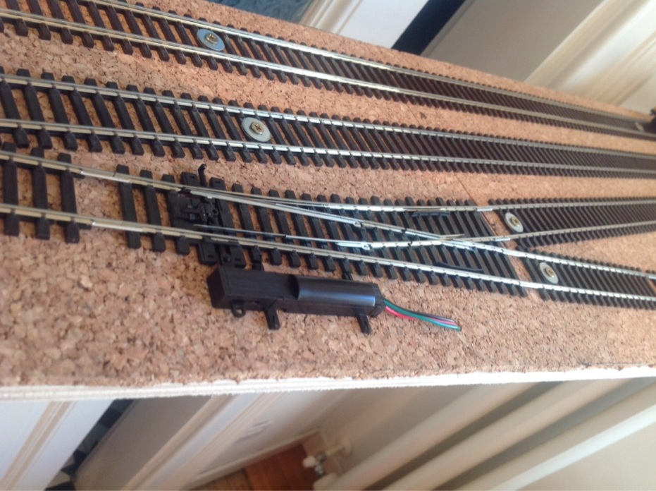

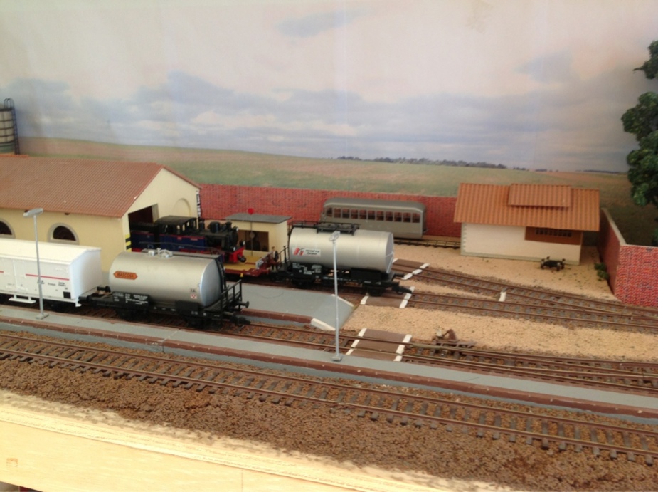

Completata la coulisse smontabile:
ImageUploadedByTapatalk1434814780.978098.jpg [ 200.14 KiB | Osservato 10435 volte ]
ImageUploadedByTapatalk1434814767.745068.jpg [ 209.59 KiB | Osservato 10435 volte ]
ImageUploadedByTapatalk1434814750.237998.jpg [ 204.47 KiB | Osservato 10435 volte ]
ImageUploadedByTapatalk1434814734.667813.jpg [ 204.47 KiB | Osservato 10435 volte ]
Gli scambi sono Peco code 75 Electrofrog corti, fissati con viti e rondelle e mossi con le bobine della stessa marca, PL11 per montaggi sopra plancia, ben visibili nelle foto.
Il tutto è destinato a diventare una stazione nascosta, per questo gli scambi corti e le bobine in vista, comode e veloci da montare.
Tutto l'armamento è, all'occorrenza smontabile e riposizionabile.
Gli scambi sono montati così come escono dalla scatola, il cuore è quindi alimentato tramite il contatto tra l'ago e la rotaia a cui è appoggiato.
Nonostante questa configurazione sia generalmente sconsigliata, specialmente in digitale, fino ad ora non ho avuto alcun problema con nessuno dei miei rotabili (acquistati da metà anni 80 in poi), ne falsi contatti ne cortocircuiti, se dovessero succedere in futuro posso sempre togliere qualche vite, rimuovere gli scambi, fare i cavallotti e alimentare i cuori e rimontare il tutto.
Le bobine sono alimentate da un decoder Lenz ls 150, (super affidabile, come tutti i prodotti di questa marca, non si legge mai di problemi da essi generati!).
Spero che questi ritorni di esperienza vi siano interessanti, buon fine settimana.

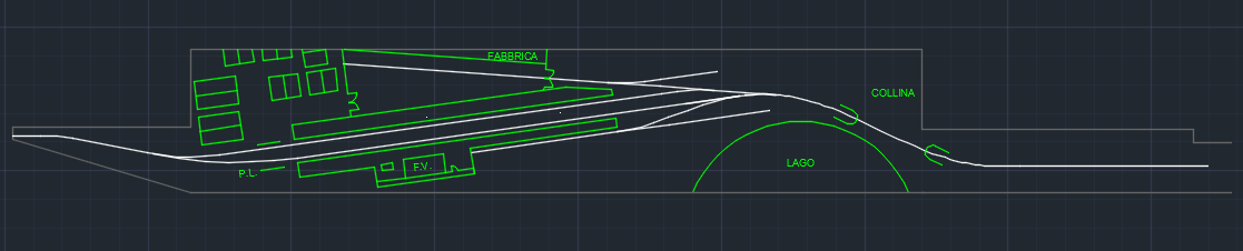

Per chi non volesse scorrere il filetto pubblico una planimetria del plastico (o meglio diorama operativo) nello stato in cui era appena prima di essere scomposto.
asbuilt.png [ 13.83 KiB | Osservato 9196 volte ]

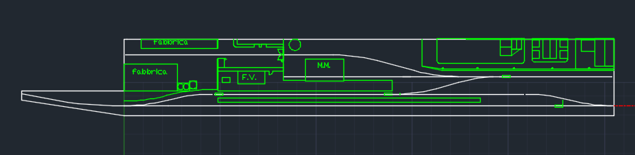

E quindi, per i pochi pazienti appassionati che non si sono stufati di leggere fino qui, ecco come penso di rifarlo:
-mantenere l'impostazione generale: una piccola stazione ma con uno stabilimento raccordato, un piccolo scalo merci e tante manovre
-aggiungere un tratto di piena linea, a scapito della lunghezza dei binari, tra l'altro per giocare con il diorama ci monto di fianco un piccolo fascio di ricovero treni (visibile negli ultimi interventi) in cui il binario più lungo ospita al massimo una loco e quattro carrozze moderne, è inutile fare binari di stazione più lunghi.
-piccolo pezzo di paese a sinistra, con un po' di case vicine vicine, grande fabbrica sullo sfondo, di cui riproduco solo una fettina, paesaggio con collina, lago, e breve galleria a destra.
-tutto il diorama ingrassa un po', da 40 a 50 cm di larghezza (non ditelo a mia moglie)
L'unica cosa che mi lascia un pochino perplesso è l'inizio del raccordo industriale direttamente sugli scambi di ingresso di stazione, però ho messo un tronchino di sicurezza e esistono anche raccordi in piena linea, mi pare accettabile.
Che ne dite? Vi sembra corretta la dipsosizione dei binari?
Scusate se ho scritto troppo e buona giornata.
PS nella planimetria allegata ho dimenticato di disegnare il magazzino merci, che va nella classica posizione di fianco al breve binario tronco.
Layout.png [ 45.45 KiB | Osservato 9189 volte ]
