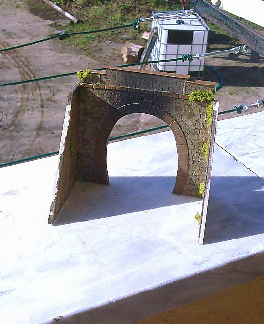

Grazie a tutti per i complimenti.Adesso sto iniziando ad incidere i portali delle gallerie.Ci tengo a precisare che fatta eccezzione per il binario,tutto il resto sarà completamente autocostruito :wink:

altri progressi...
HPIM0331.JPG [ 69.79 KiB | Osservato 3539 volte ]

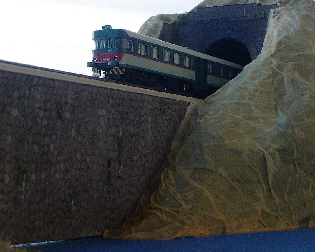

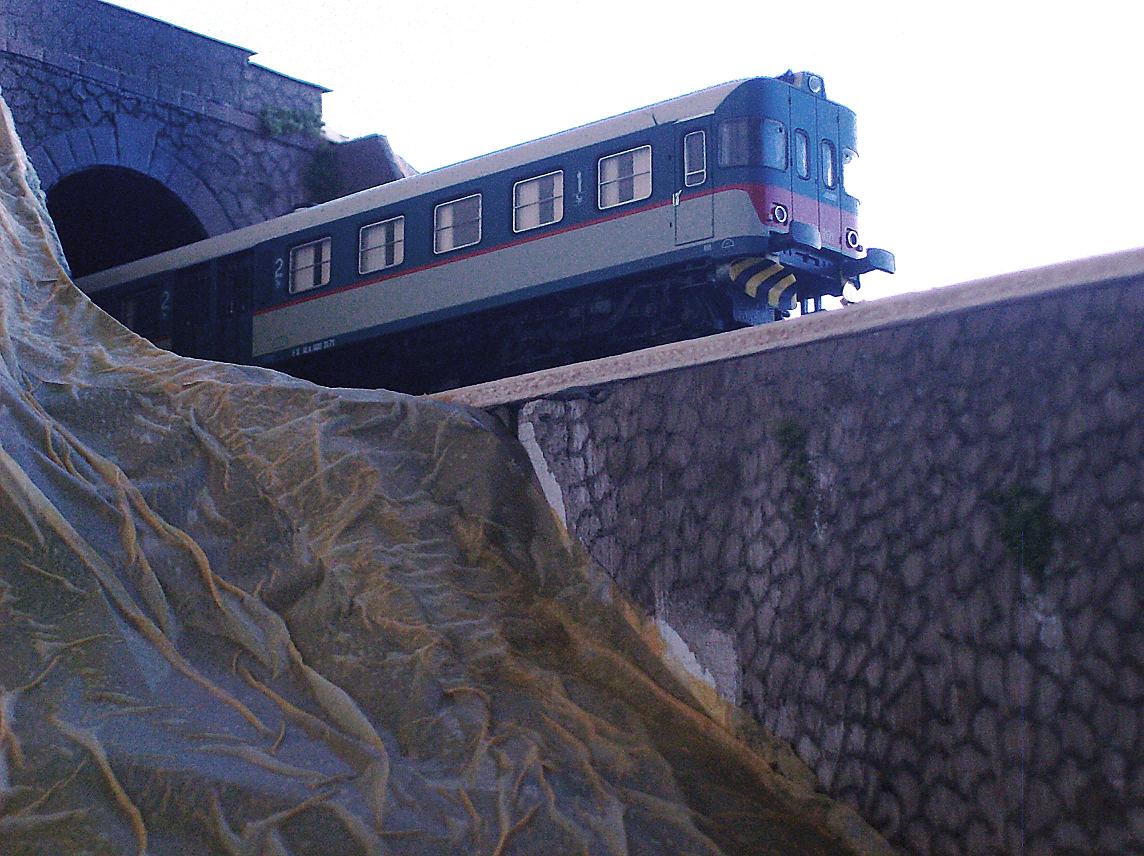

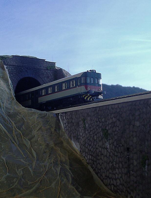

Altre foto...(ancora è tutto fresco e bagnato)
HPIM0375.JPG [ 129.96 KiB | Osservato 3463 volte ]
HPIM0357.JPG [ 61.95 KiB | Osservato 3487 volte ]
HPIM0366.JPG [ 162.83 KiB | Osservato 3487 volte ]

silversulfer ha scritto:
AXEL ha scritto:
altri progressi...
Ciao Ale, mi spieghi come fai a dare al compensato la faccia da pietra?
Ottimo lavoro!
Rispondo anche all'amico silversulfer.In realtà non adotto nessuna tecnica particolare,anzi è tutto molto semplice.Per dipingere i muri ho usato l'acqua scura dove sciacquo i pennelli.Provate pure voi :wink:

e quel tipo di carta bagnata cos'è? carta forno?
 Oggetto del messaggio: Re: FACCIAMOCI UN ALTRO DIORAMA!
MessaggioInviato: sabato 8 gennaio 2011, 19:40
No no :lol: :lol: :lol: .E' la base per fare la roccia.Sono semplici tovaglioli di carta intrisi di colla e acqua :wink:

MessaggioInviato: sabato 8 gennaio 2011, 20:06
Axel perdonami , ma non volevo dire come li colori , ma come ottieni gli esagoni della pietra sul legno ...
Grazie per la risposta.
MessaggioInviato: sabato 8 gennaio 2011, 20:17
Ah perdonami tu.Li ottengo con un trapanino autocostruito.Ho recuperato un motorino elettrico da una automobilina radiocomandata.Ho tolto l'ingranaggio e con una mola elettrica ho creato una punta nel metallo tubolare che sporge.Lo collego al trasformatore ed il gioco è fatto.Naturalmente va ricoperto da nastro isolante sennò scotta.Lo stesso risultato lo puoi ottenere col dremel+prolunga,però io trovo sia molto più manegievole e leggero il mio :wink:

MessaggioInviato: sabato 8 gennaio 2011, 21:41
Messaggi: 1897
E su che materiale incidi? Legno, compensato, lastre di plastica o altro?
MessaggioInviato: sabato 8 gennaio 2011, 21:54
Per il momento ho provato su legno compensato e anche sul cartoncino.La punta per incidere l'ho creata io,quindi l'ho realizzata secondo necessità :wink:
