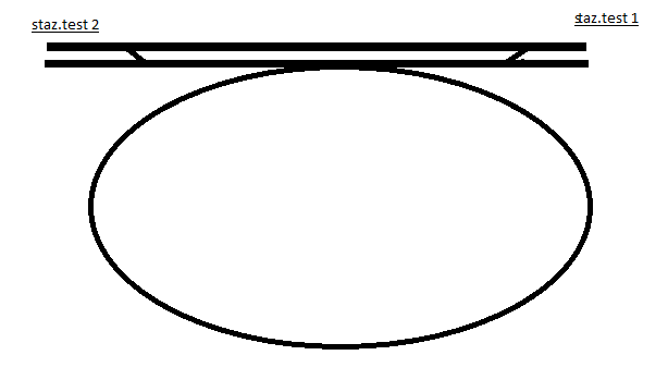

il mio plastico sarà in digitale ambientato in epoca moderna sarà da punto a punto,quindi con 2 stazioni di testa,con però anche 2 o 3 linee a cerchio per poter far girare i treni senza dover per forza farli fermare..in moda da poter far sia manovre e sia farli sfrecciare..ora devo segliere i binari e scambi per poter mettere giù il tracciato per fare le prove..per i binari ho deciso i tillig code 83..e scambi vanno bene i peco sempre cod 83??sono compatibili??i tillig mi consigliate con traversine in cemento o in legno??oppure un misto?
Commento file: é molto semplificato e fatto alla veloce,ma è per rendere l'idea..
guarda qualche foto o video su youtube e chiarirai i tuoi dubbi!!
