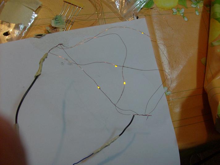

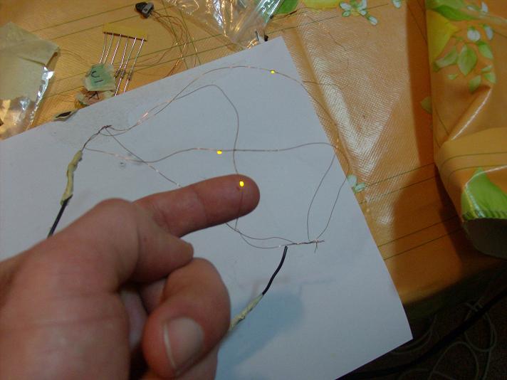

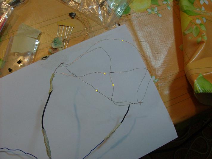

Per aiutare un amico in difficoltà ho saldato questi micro led smd.Questa volta non ho usato neanche la lente d' ingrandimento.Ormai lo stagno conosce da solo la strada giusta :lol: :lol: :lol:

ciao Axel, riesumo questo post perchè ti voglio chiedere "lumi" su come usare questi micro led (in particolare quelli che sulla baya sono raffigurati accanto a un fiammifero)
Sto per ordinarne una decina e vorrei illuminare i fari di una draisina LM.
Come si collegano? Hanno bisogno di resistenze? Hanno un polo + e uno -?O è indifferente ?In foto si vede solo un filo; perchè?
Questi fili sono smaltati e quindi non fanno contatto, con conseguente corto? O bisogna isolarli?
Ti ringrazio per la pazienza.
Salvo
 Oggetto del messaggio: Re: COME FARE: MICRO SALDATURE (MARMOTTE ILLUMINATE H0)
MessaggioInviato: sabato 19 ottobre 2013, 20:59
Salvo
Ciao Salvo.
I led hanno bisogno di resistenze se il trasformatore eroga più volt di quelli consentiti.In questo caso credo tu li voglia utilizzare a 12 volt,quindi devi saldarci la resistenza.Se chiedi al venditore ti consiglierà lui i giusti Ohm da applicare.I led hanno catodo e anodo sono dei diodi luminosi è si illuminato solo da un verso.I fili sono 2 e sono smaltati,non devi isolare nulla.
