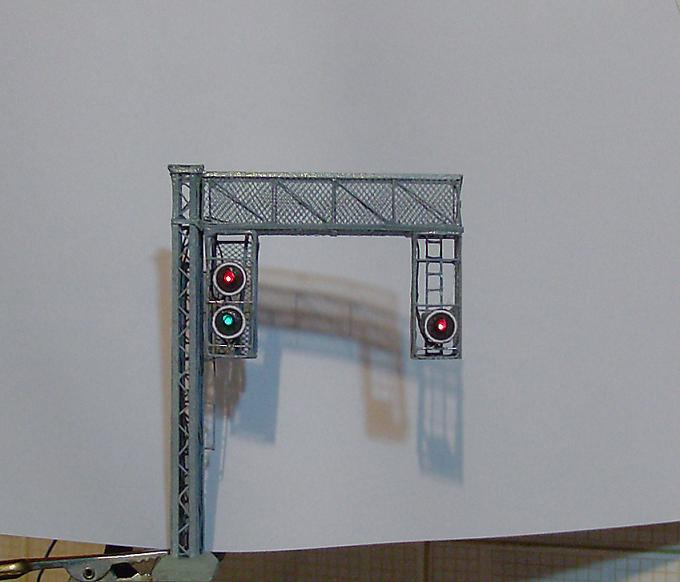

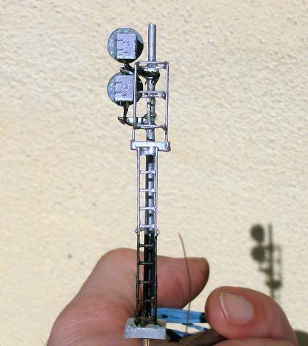

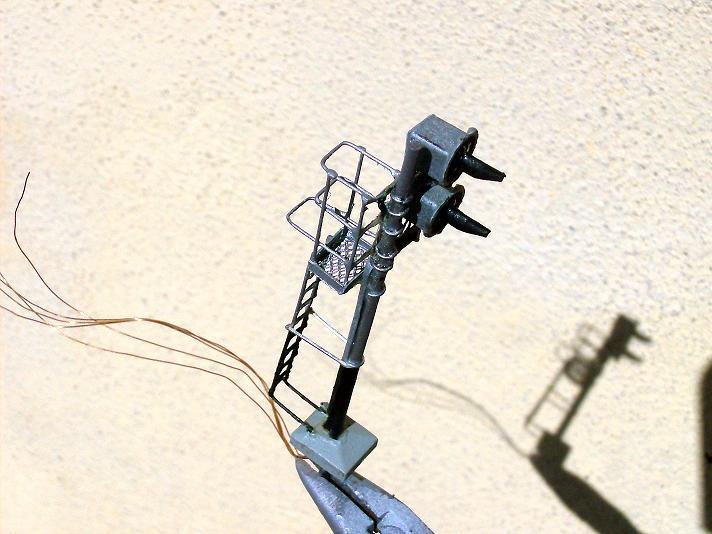

Intanto sto realizzando un secondo segnale a portale.Questo sarà equipaggiato con 3 vele di cui 2 nella gabbia sinitra(visto frontalmente)ed una nella gabbia destra.Da notare anche l'effetto verniciatura zincata,tipico materiale usato dalle FS :wink:
HPIM1975.JPG [ 39.15 KiB | Osservato 3178 volte ]
HPIM1983.JPG [ 49.79 KiB | Osservato 3178 volte ]
HPIM1988.JPG [ 50.68 KiB | Osservato 3178 volte ]

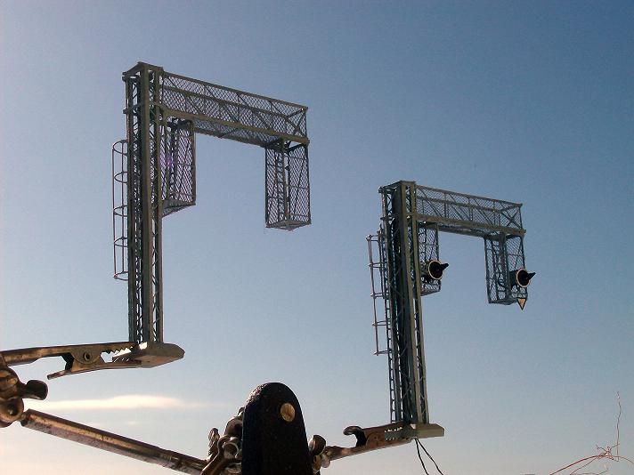

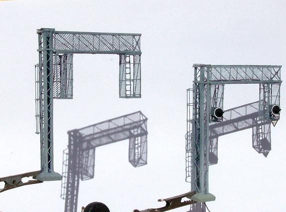

Finito...Che ne dite?
HPIM1984.JPG [ 88.75 KiB | Osservato 3155 volte ]
HPIM1983.JPG [ 92.35 KiB | Osservato 3155 volte ]

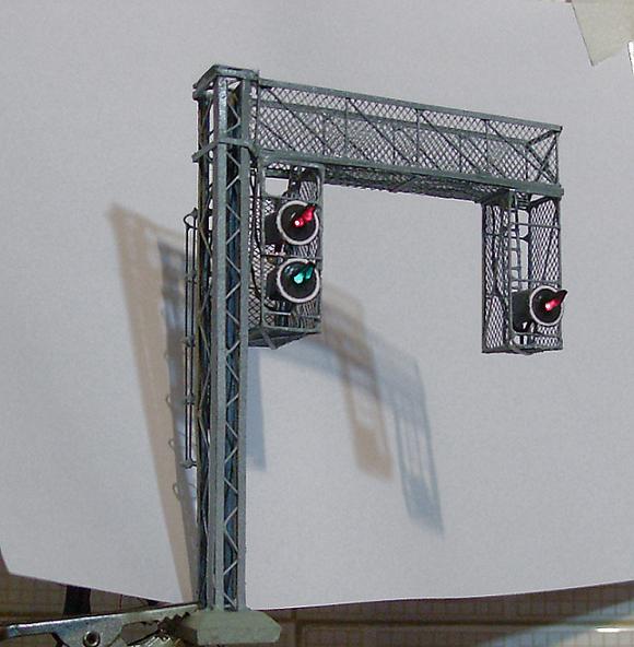

Eccolo illuminato con le corrette tonalità di luce rossa e verde FS :wink:
HPIM1998.JPG [ 49.71 KiB | Osservato 3129 volte ]
HPIM2005.JPG [ 37.44 KiB | Osservato 3129 volte ]

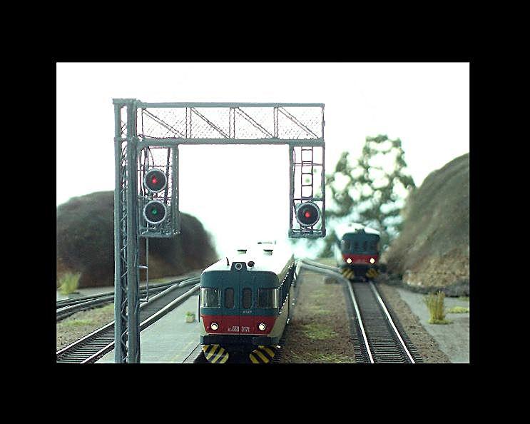

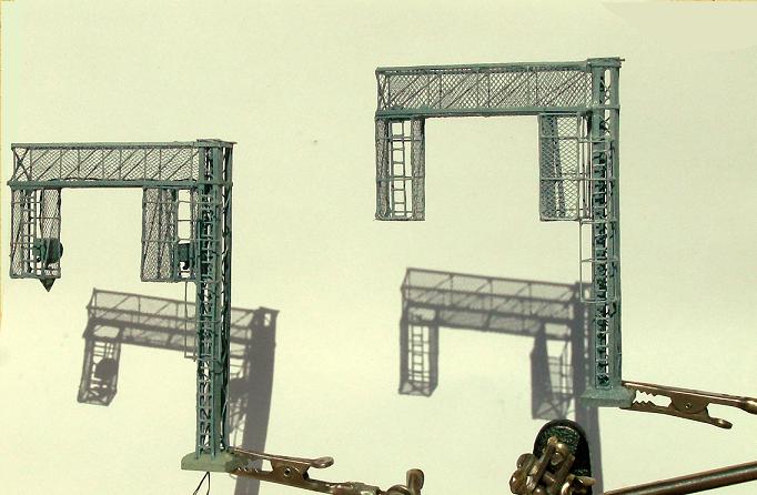

Grazie per i complimenti.Ho provato a fare una foto d'effetto.Naturalmente la posizione del segnale e delle ALn non è corretta.Ho fatto solo una prova scenografica.Che ne dite?
HPIM2018 - Copia.JPG [ 54.34 KiB | Osservato 3099 volte ]

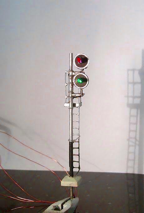

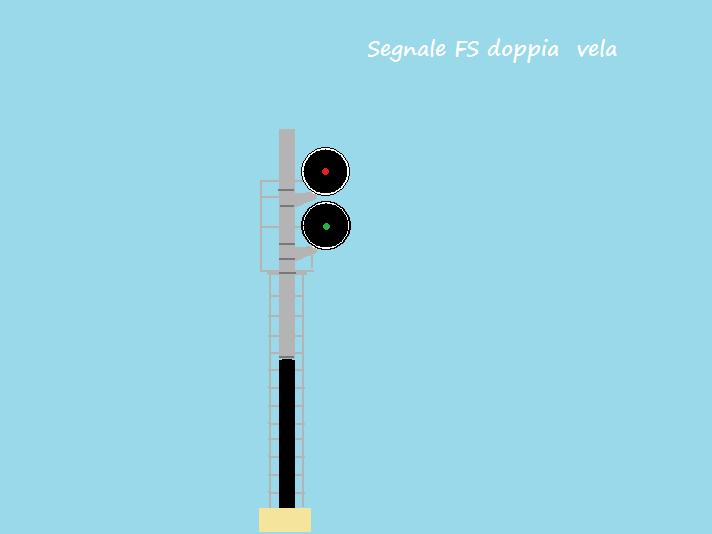

Mi accingo ora a realizzare questo segnale FS a doppia vela(come per gli altri segnali sarà completamente autocostruito) :wink:
doppia vela--.jpg [ 12.59 KiB | Osservato 3071 volte ]
 Oggetto del messaggio: Re: SEGNALE A PORTALE FS A 2 e 3 VELE illuminate
MessaggioInviato: domenica 3 aprile 2011, 15:07
Messaggi: 5941

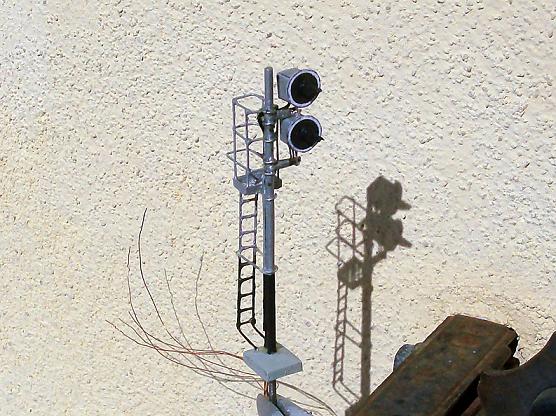

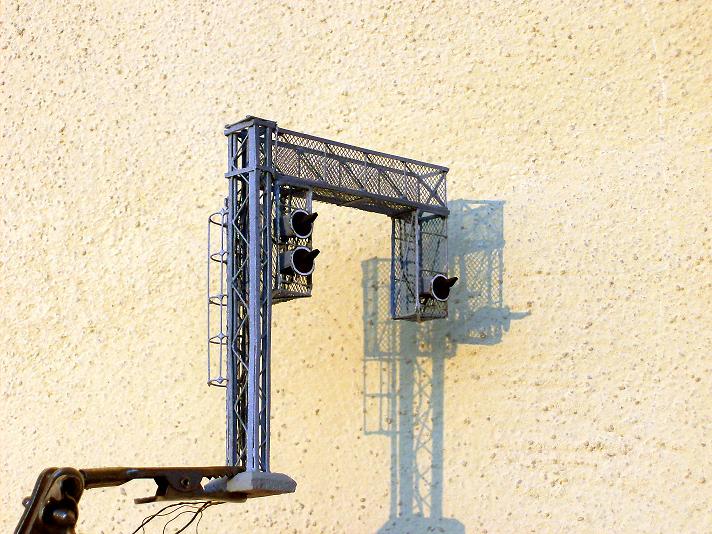

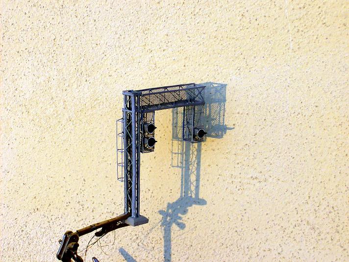

Finito.Che ne dite?
HPIM2025.JPG [ 70.62 KiB | Osservato 3051 volte ]
HPIM2029.JPG [ 93.1 KiB | Osservato 3051 volte ]
HPIM2034.JPG [ 59.66 KiB | Osservato 3051 volte ]
HPIM2042.JPG [ 33.97 KiB | Osservato 3051 volte ]

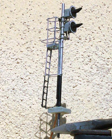

Grazie a tutti per i complimenti.Inserisco un'altra foto col segnale illuminato.
Giuseppe mi chiedi come ho fatto i coperchi?Nel modo più semplice possibile.Vediamo un pò chi indovina :D
HPIM2057.JPG [ 28.12 KiB | Osservato 3005 volte ]

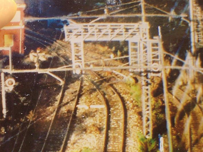

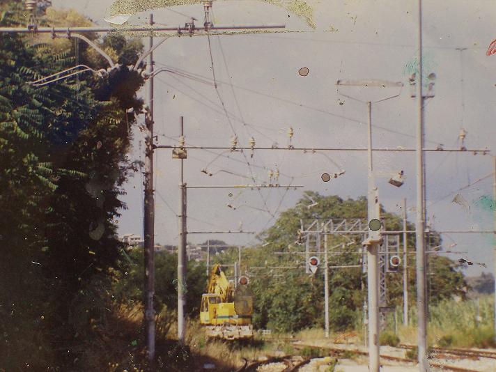

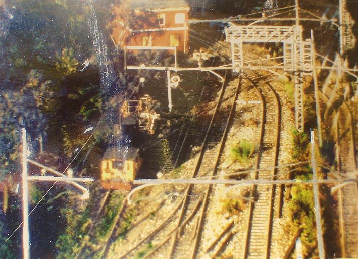

A proposito di segnali a portale.Rovistando in un cassetto ho trovato delle vecchie foto analogiche di questo diorama realizzato ben 15 anni fa.Il segnale a portale che avevo riprodotto rispecchiava abbastanza fedelmente il vero segnale presente sull'impianto del mio paese Tropea.Condivido con voi le foto e i ricordi :(
PS:La terza foto è quella reale.
HPIM2237.JPG [ 91.22 KiB | Osservato 2951 volte ]
HPIM2238.JPG [ 65.47 KiB | Osservato 2951 volte ]
HPIM2240.JPG [ 72.08 KiB | Osservato 2951 volte ]
