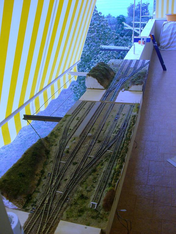

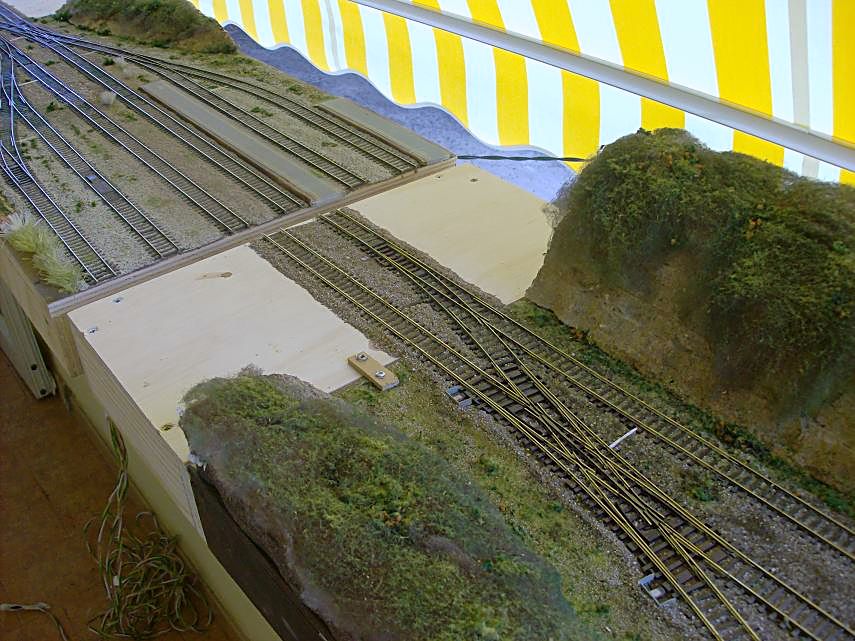

Altro step...
Ho tagliato i vari spezzoni di binari e li ho fissati al modulo centrale.Ora i 3 moduli sono operativi :wink:
HPIM2780.JPG [ 97.61 KiB | Osservato 5497 volte ]
HPIM2784.JPG [ 97.62 KiB | Osservato 5497 volte ]

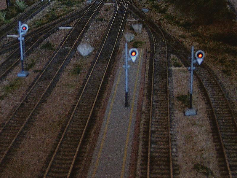

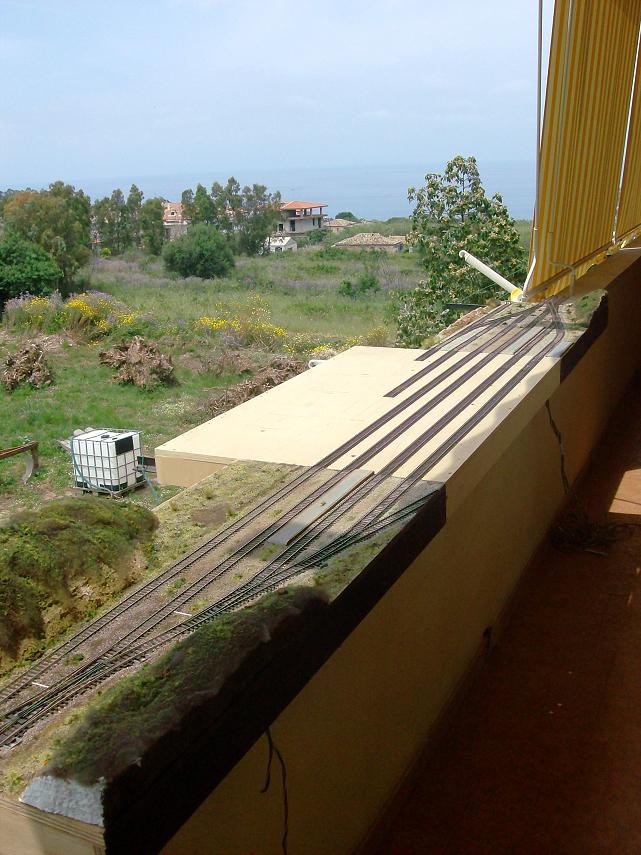

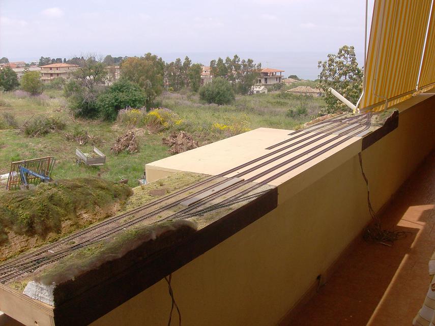

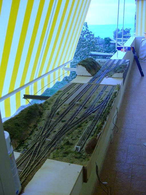

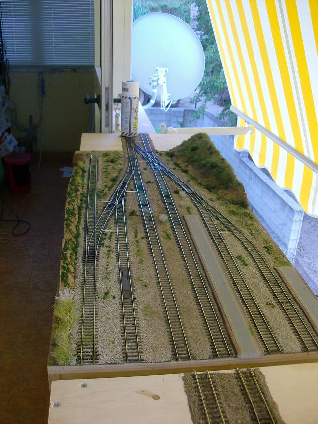

Continuano i lavori.Ecco realizzati altri 2 moduletti laterali.Natualmente i moduli saranno successivamente completati con alberi,segnali Fs,lampioncini a cetra funzionanti,pali e catenaria FS ecc. :wink:
PS:Tutti i deviatoi sono azionati elettricamente da motori sottoplancia.
Alex :)
HPIM2836.JPG [ 97.25 KiB | Osservato 5419 volte ]
HPIM2835.JPG [ 73.07 KiB | Osservato 5419 volte ]
HPIM2834.JPG [ 106.56 KiB | Osservato 5419 volte ]
HPIM2833.JPG [ 137.08 KiB | Osservato 5419 volte ]

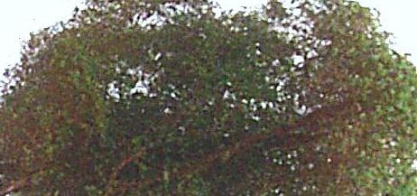

lorenzo73 ha scritto:
ottimo lavoro :)
una domanda,
i cespugli sembrano fatti col dacron...
se si che colori hai usato e se puoi dirmi marca e tonalità
grazie e complimenti ancora
Ciao Lorenzo.Ti ho inviato un MP :wink:

rugantonio ha scritto:
Si può avere un ingrandimento dei cespugli per vedere come é visto da vicino in quanto ho provato a farne uno ma mi sembra che sia un porcheria.
Grazie a priori.
Comunque bel lavoro.
Rugantonio
Purtroppo attualmente i moduli non si trovano più a casa mia.L'unico ingrandimento dei cespugli che ti posso fornire adesso è questo qui :(
Alex :)
dacron1.jpg [ 26.11 KiB | Osservato 5269 volte ]

Grazie della risposta.Credo che il dacron che ho utilizzato sia di sezione troppo grande,è troppo rigido o faccio qualche errore di impostazione.
Sarebbe interessante vederne le fasi di costruzione.
Rugantonio

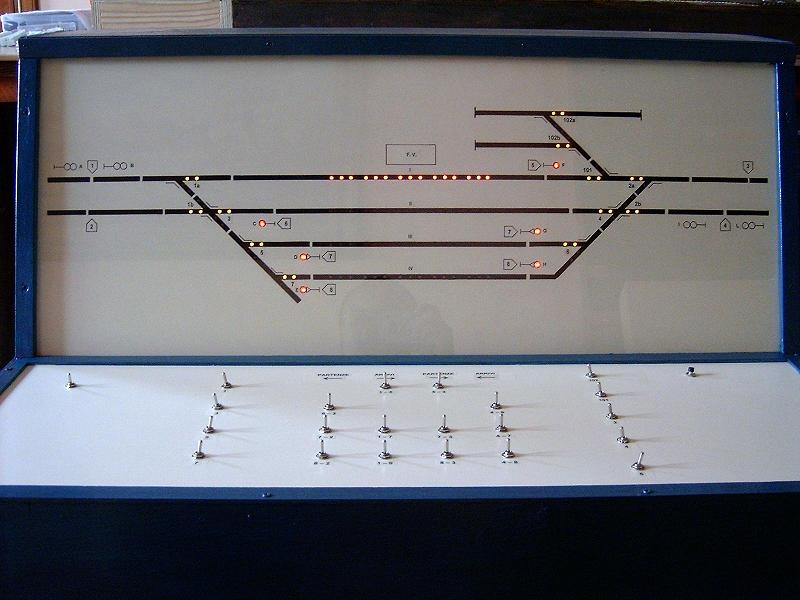

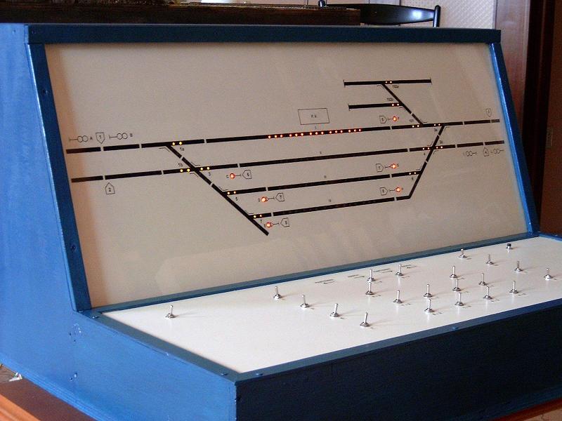

Rieccoci qua :D
L'impianto elettrico è tutto opera del mio amico Mario(un vero esperto).Che ve ne pare?

grazie axel,ho visto e ti ho risposto
ottimo lavoro anche il quadro sinottico molto simile a quello vero!!!
E ci credo...Il banco di manovra è opera di un vero maestro :wink:

Tutto bellissimo, ma il pezzo forte è sicuramente la perfetta riproduzione del banco di manovra tipo Acei e la disposizione dei segnali, finalmente conforme alle norme FS in un impianto in scala.
Dico questo perché ultimamente mi è capitato di vedere in varie mostre plastici bellissimi ma con segnali disposti in modo errato, spenti o addirittura totalmente assenti, per non parlare degli impianti modulari fremo che sembra soffrano di un’allergia congenita al segnalamento.
E’ questo uno degli aspetti a cui bisognerebbe prestare più attenzione invece che essere sempre dei perenni contachiodi.
Solo una curiosità: ma il tuo amico Mario è ferroviere??
Comunque bravissimi continuate così.
