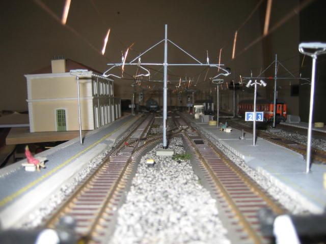

Ciao Giuseppe e complimenti per il tuo plastico !
L'effetto notte è tra i più belli che ho visto. Veramente uguale alla realtà.
Non mi piace invece la distanza che hai lasciato tra i due binari di stazione. L'interbinario è troppo grande. (parlo logicamente dei due binari non separati dal marciapiede)
Questo è un errore che ho visto in tantissimi plastici ma basta andare in una stazione per rendersi conto che i binari (non separati da marciapiedi) sono molto vicini.
Per il resto , ripeto, tutto molto bello.

Come scritto sopra da altri consentimi di dire che effettivamente l'interbinario tra il 1° e 2° binario e tra il 3° e 4° è un pò eccessiva (anche se nella realtà si trova sempre sempre di tutto !!! sia chiaro ....).
Capisco che se si posano gli scambi viene fuori quella geometria ma ........ si possono modificare in modo da generare distanze, appunto tra l'interbinario, minori.
Ormai capisco che la stazione di testa è già impostata e definita ma pensa quanto spazio avresti potuto risparmiare premiando, probabilmente il colpo d'occhio.
Io sono fissato su questo aspetto (forse perchè abito, quando sono da mio padre, sopra una stazione :wink: )
I binari tra i quali non vi è marciapiede, sono molto vicini (salo, ripeto, eccezioni). Se si potessero aprire i finestri delle vetture due viaggiatori si potrebbero dare la mano tra un treno e l'altro.

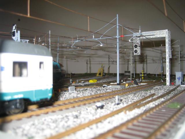

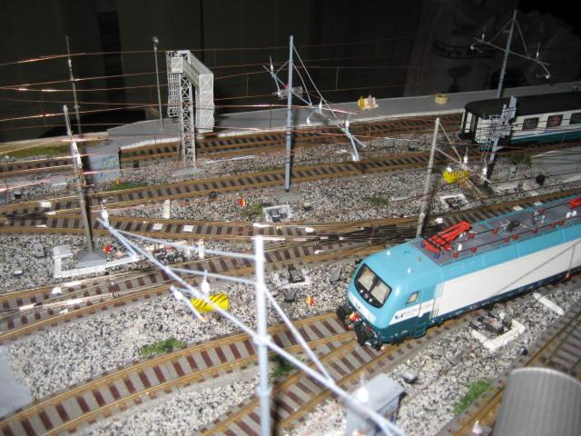

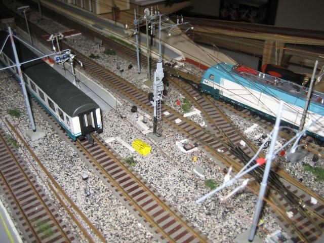

Approfitto di questa giornata di relax per inserire qualche foto del mio plastico "under construction".
Ho posato la linea aerea in stazione utilizzando i pali della Linea Model e alcuni pali della ditta "Ma Il Treno" , la catenaria è quella della Sommerfeldt.
Il risultato mi sembra buono dal punto di vista estetico mentre attendo che si concludano le fasi di test per il controllo degli effetti causati dalla dilatazione termica; considerato che gli sbalzi termici in queste zone sono rilevanti (-5 d'inverno e + 25 d'estate) ed ancor più che la catenaria non è sottoposta a tesatura, ad oggi non ho rilevato nessun effetto rilevante o preoccupante, anzi, la catenaria si è mantenuta elastica e le zampe di ragno sembrano reggere tranquillamente lo sforzo a cui sono sottoposte.
Nei prossimi mesi elettrificherò anche il resto del tracciato e inizierò le fasi di test per la verifica della tenuta della linea aerea a contatto con i pantografi per l'abilitazione della linea e l'auspicato esercizio (detta così sembra davvero una cosa seria :lol: :lol: )

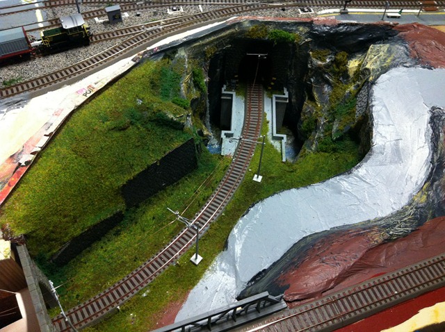

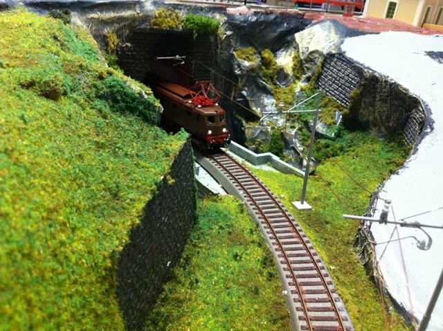

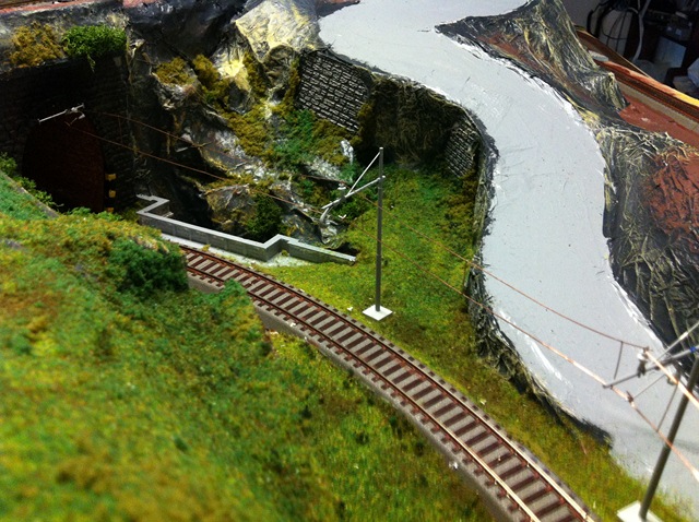

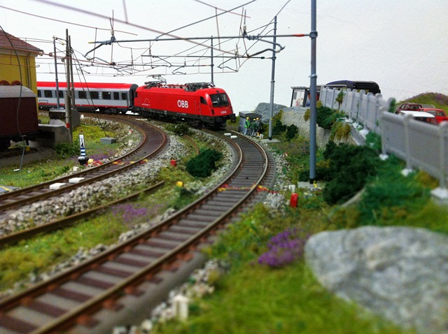

Aggiornamenti.
Ci sono ancora molti lavori da fare e sistemare alcuni errori (Pali da sostituire tutti con quelli con zampa di ragno esterna, vegetazione a copertura di alcuni dislivelli, posizionamento della staccionata).
Ho fatto solo il lavoro necessario per poter posare la linea aerea, verificare il funzionamento nelle parti nascoste e poter completare il livello superiore del plastico. Successivamente potrò perfezionare anche questa zona.

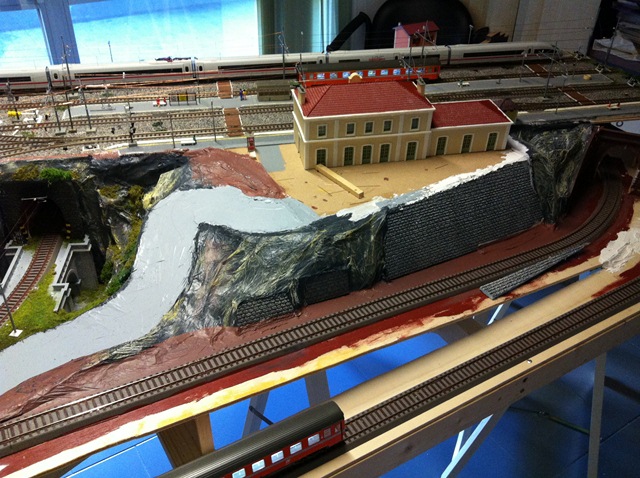

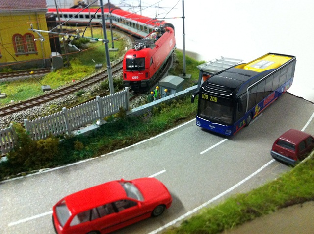

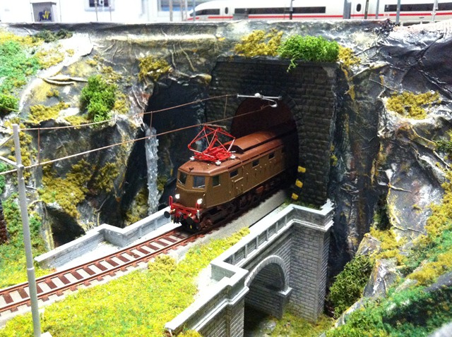

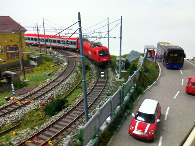

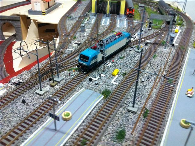

Qualche piccolo aggiornamento. Il muro di sostegno è autocostruito in forex.
In attesa di sistemare al meglio la scena ho fatto qualche scatto di prova.
Giuseppe

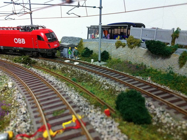

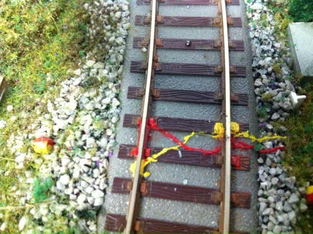

Bravo Giuseppe!!

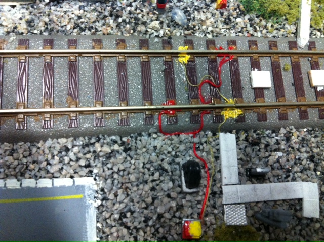

Gran bel lavoro,ma guardando la terz`ultima foto mi viene da darti un piccolo suggerimento.La cabblatura del circuito di binario mi sembra un tantino sopradimenzionata,sembra che hanno arrotato qualcuno :lol: :lol: :lol: ,Ma comè l`hai fatta? ci hai fatto colare la vernice.O forse e complice la massicciata preconfezionata ,oppure il primissimo piano della foto?.fatto sta che un`elemento non troppo notorio risulta troppo evidente,piccolo consiglio filo di rame da 0.1 -0.2 verniciato ed incollato.
E bada bene che sono romanista :wink:
Un saluto
Bruno
 Oggetto del messaggio: Re: PLASTICO: il plastico di Corsaroromano
MessaggioInviato: domenica 21 ottobre 2012, 21:33
Messaggi: 1427
Ciao Bruno, ti ringrazio per il consiglio, ma il rischio di corto circuito non sarebbe alto nel caso in cui utilizzassi un filo di rame tra le due rotaie?
Comunque ti invio una foto del particolare; ho utilizzato un filo per cuciture e l'effetto non mi sembra male.
Giuseppe
MessaggioInviato: lunedì 22 ottobre 2012, 0:00
Messaggi: 1098
Località: a Est di Rapa Nui
Ciao Giuseppe.
Allora e´la seconda che ho detto :P
decisamente era l´inquadratura poco felice.Vista dall alto effettivamente e tutta un´a ltra cosa.Dicevo filo di rame perche ti permette di fare delle pieghe piú nette e pulite,rispetto al filo da cucire,poi rispetto alla sua conduttivitá elettrica,bene di solito questi vengono usati nell´avvolgimenti dei motori o trasformatori,quindi essendo smaltati sono giá isolali,ulteriore isolamento viene dal colore scelto per la riproduzione,in questo caso il giallo ed il rosso,e poi non bisogna comunque accostarlo alla rotaia.Pero con la foto che hai postato si vede benissimo che non hai bisogno di queste cose.complimenti ancora e buon lavoro.
Bruno
