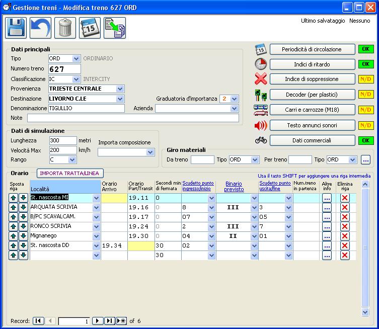

Da questi elementi abbiamo iniziato a stilare l'orario per il plastico grazie ad un software di creazione di un nostro socio che fa la funzione di gestire tutte le traccie orarie di tutti i treni inseriti e creare tutti gli strumenti necessari per la simulazione, ma andiamo a passi:
- Questa è la finestra di editor dove si inseriscono tutte le caratteristiche del treno:
screen1.JPG [ 105.04 KiB | Osservato 10288 volte ]
Nella parte relativa all'orario, in questo caso di transito nelle stazioni visibili (Arquata, Ronco e Mignanego), si inserisce anche i punti iniziali e finali che corrispondo allo scenario di ACEI, software che usiamo per la gestione operativa del plastico, nonchè del binario di arrivo/partenza/transito.
Una volta inseriti tutti i treni (attualmente sono stati inseriti 309 tracce orarie, il che non significa che ci saranno 309 composizioni!), è possibile creare con questo software, i seguenti strumenti utili per la gestione dei treni:

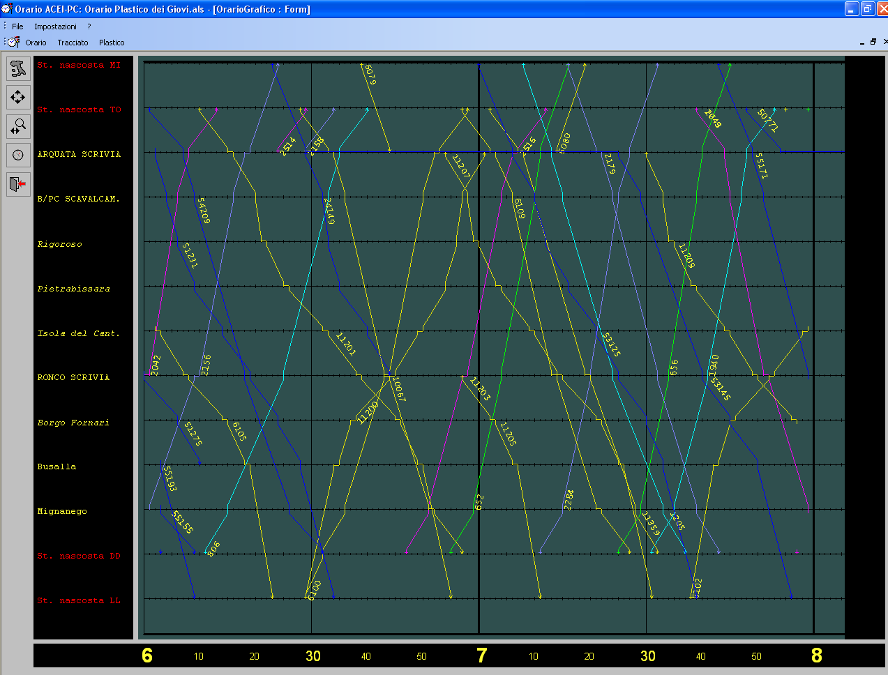

- L'orario grafico
screen2.PNG [ 97.84 KiB | Osservato 10288 volte ]

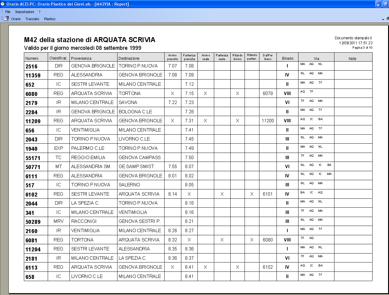

- Il prospetto di stazione giornaliero (M42)
screen3.PNG [ 97.3 KiB | Osservato 10288 volte ]

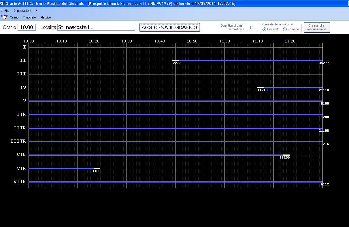

- Il prospetto binari, utile nelle stazioni nascoste, in quanto serve a capire in caso di variazione di binario, quello utile senza fare stravolgimenti agli altri treni
screen4.PNG [ 57.27 KiB | Osservato 10288 volte ]
