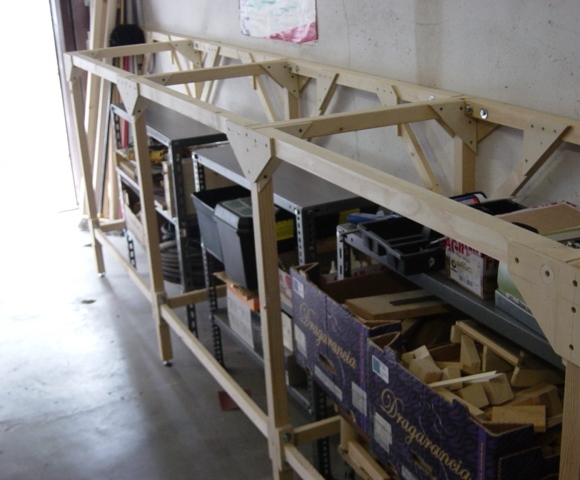

Mi sembra di aver capito che la maggioranza degli interventi attribuisce al legno la possibilità di deformazioni nel plastico dovute alla temperatura e soprattutto all'umidità. Concordo con il problema umidità in quanto anche da me riscontrato proprio durante la costruzione della struttura portante del futuro plastico.
Bene, riformuliamo allora la domanda iniziale tenendo presente la foto che inserisco della struttura portante da me realizzata e delle seguenti indicazioni: lunghezza totale circa 6 metri, travetti in abete piallato di 40 x 40 mm, altezza dal pavimento circa 1 metro. La distanza tra una gamba e l'altra è di circa 1 metro e la larghezza del plastico a parete è di 60 cm. Non conosco la stagionatura del materiale che ho acquistato in un grande magazzino, ma vi posso dire che la struttura è stata realizzata circa un anno fa. L'ambiente dove è posizionato: garage, senza riscaldamento ne condizionamento, soggetto ad umidità come, penso io, quasi tutti i garage quando uno ci ricovera l'auto bagnata o quando fuori piove. Per il piano binari penso di utilizzare multistrato da 15 mm.
Allora, se trascuriamo (ho detto se, a scanso di equivoci) la dilatazione termica dei binari, cosa presumibilmente mi dovrei aspettare dal comportamento del legno basandomi su esperienze CONCRETE fatte da tutte le persone che hanno realizzato un plastico nelle medesime condizioni o simili? Quali sono i "trucchi" adottati per evitare le montagne russe, come qualcuno ha citato nei precedenti interventi?
Per cortesia, se il problema non esiste o me lo sto creando solo io, ditelo tranquillamente, ma pacatamente. Se ho scritto nel forum è perché sono inesperto in materia e francamente non ho trovato nulla nei manuali di ferromodellismo che evidentemente ritengono che i problemi di chi deve realizzare un plastico siano ben altri. Grazie.
Foto_TT.JPG [ 119.38 KiB | Osservato 3351 volte ]

... ma vi posso dire che la struttura è stata realizzata circa un anno fa. L'ambiente dove è posizionato: garage, senza riscaldamento ne condizionamento, soggetto ad umidità come, penso io, quasi tutti i garage quando uno ci ricovera l'auto bagnata o quando fuori piove. Per il piano binari penso di utilizzare multistrato da 15 mm.
Se la struttura è un anno che è stata realizzata possiedi certamente meglio di chiunque altro l'esperienza necessaria a giudicare se proseguire con i lavori o buttare tutto all'aria.
