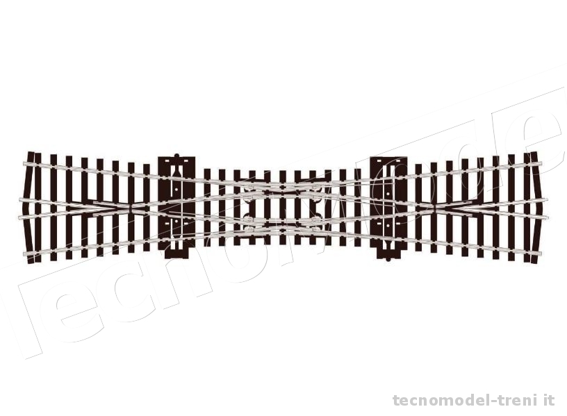

Ho trovato uno scambio incrocio doppio della Peco con l'altezza del binario 1,9 mm, ma non so se assomiglia a quel scambio reale della foto.
"raggio 610 mm e 762 mm, 12°, lunghezza 249 mm, polarizzato"
La foto dello scambio con l'altezza del binario 2,5 mm, non polarizzato
"raggio 610mm, 12° lunghezza 249mm"

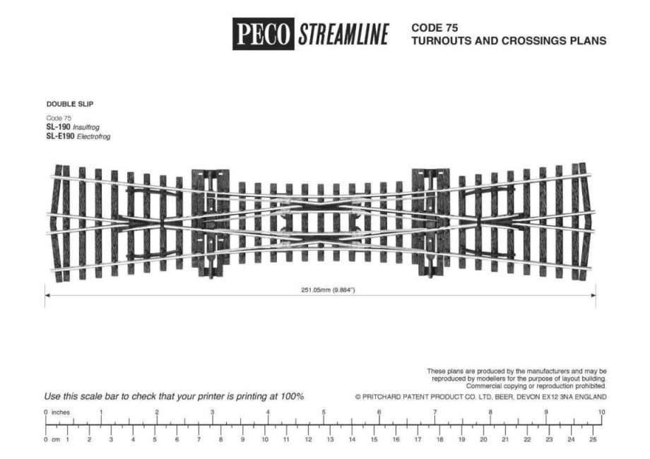

Questo è insulfrog, ma la geometria è esattamente identica all'electrofrog, cioè quello polarizzato. Angolo 12°.

L'immagine non è in scala, ma sul loro sito trovi tutte le piante dei loro deviatoi in formato pdf al naturale.
Le puoi stampare e poi ritagliarle per provare con le figure di carta prima di posare il binario.
Per l'angoli sarebbe da preferire quello Roco, ma per il funzionamento non c'è paragone; sul Peco i treni passano sui cuori perfettamente, senza il minimo scalino o ondeggiamento; del resto Peco è una delle prime e più esperte fabbriche di binari.
