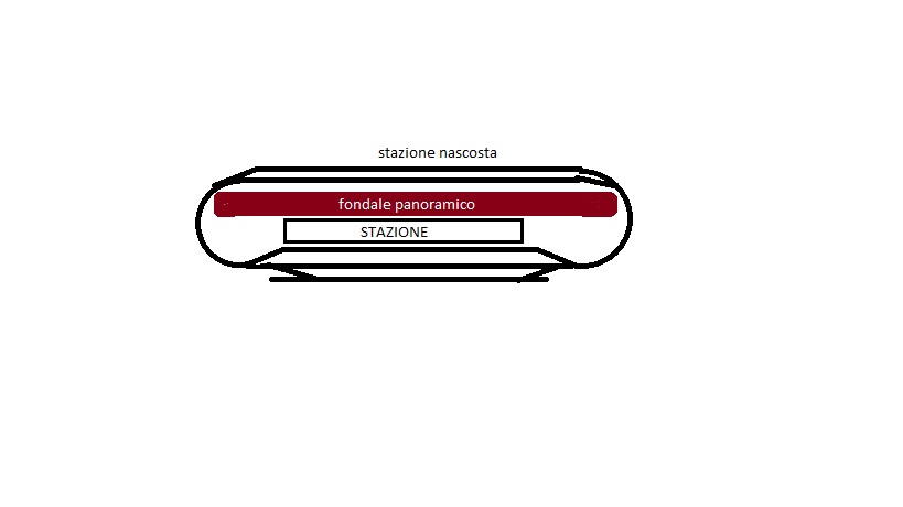

Ciao intanto complimenti per il bell'inizio di lavoro, poi volevo farti una domanda:
ho visto che una volta che il treno esce dalla stazione, dopo aver fatto il cappio di ritorno, rientra in stazione e sinceramente non mi sembra tanto realistico, perchè invece non potresti pensare (ora che sei ancora in tempo) a una linea nascosta che ti passa dietro la stazione,sempre allo stesso livello con magari un paio di binari da poter fare un cambio treno? Avresti il vantaggio che ti eviti il cappio di ritorno, hai lo spazio per farlo, hai ancora più possibilità di movimento e sarebbe molto più realistico. :mrgreen:
bye
scusami per la pessima qualità del disegno è solo per farti rendere l'idea

Rispondo "tempestivamente" a Gigrobodacciaio:
gli anelli di ritorno sono momentanei, la mia idea è proprio fare un anello chiuso con una stazione "nascosta", ma al momento la priorità è concentrarmi sul plastico.

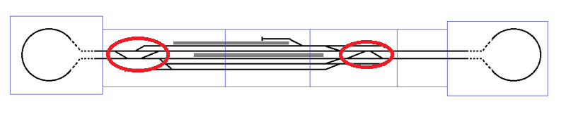

Salve io ho un plastico simile e ho risolto il problema isolando le sezioni evidenziate e alimentandole tramite il modulo Lenz, l'arresto ai semafori lo gestisco manualmente, mentre l'azionamento del semaforo è collegato allo scambio.
Ninni

Ciao Ninni, grazie per la risposta!
Al momento ho risolto con un modulo che gestisce il cappio di ritorno ma in futuro ho intenzione di chiudere l'anello facendo passare la ferrovia sotto la stazione ... e qui farne una seconda nascosta. :)

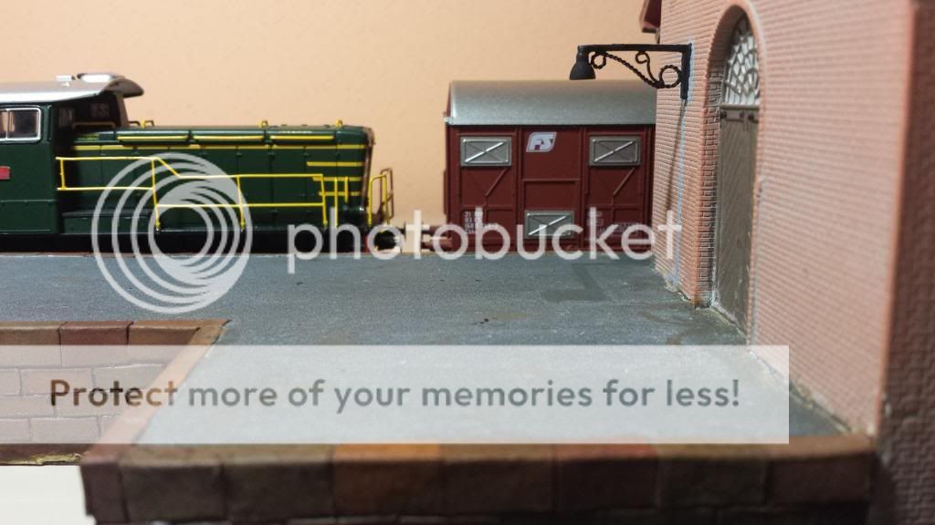

Vi lascio con un altro scorcio della stazione di S.Angela. Espresso fermo per precedenza al primo binario.
