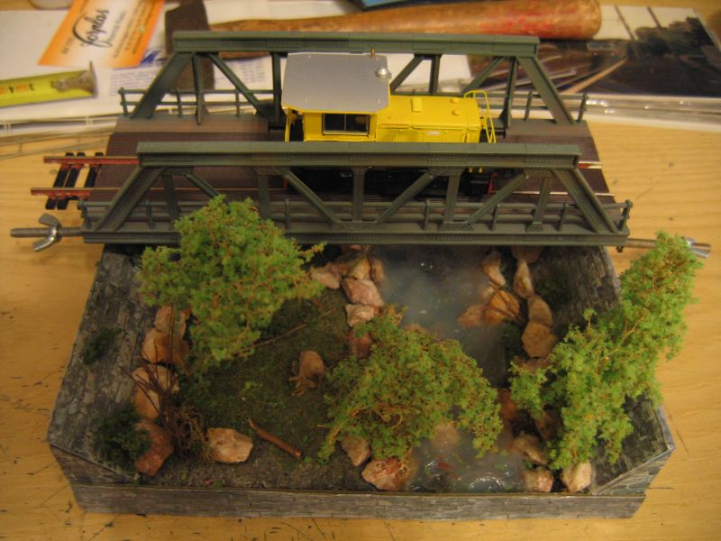

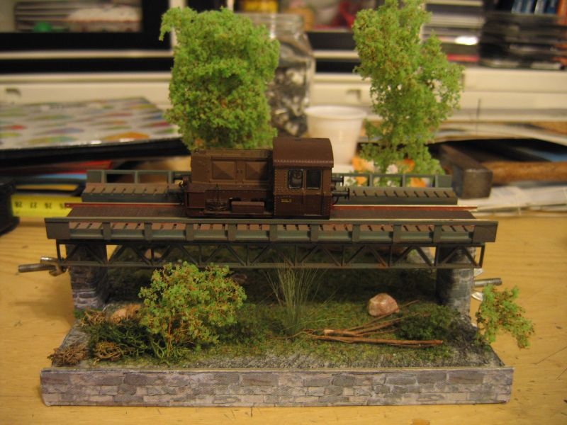

questi due ponti vanno piazzati alle due estremità della stazione (è stata un'idea venuta fuori dopo aver acquistato un ponte Faller NUOVO a solo Euro 0,01 sulla baia..... :shock: :lol: ) e subito dopo ci sono due gallerie di circa m 1,60 (funzione serbatoio), con all'interno uno scambio triplo Roco che forma 3 binari paralleli. in questa maniera, grazie ad una centralina elettronica e ai soliti "reed" e calamite, ottengo un movimento da punto a punto, con sosta temporizzata ed eventualmente fermata del treno appena arrivato e partenza di un'altro convoglio, questo arriva nella galleria opposta e succede l'inverso. ovviamente in stazione il treno può transitare, fare una fermata e ripartire o attendere una precedenza con un treno che arriva dalla parte opposta (sulla centralina ci sono due pulsanti che fungono da "reed" ravvicinati e l'impulso può essere dato dall'operatore). posso fare tutto ciò che ho scritto sopra, ma nel frattempo manovrare sul primo binario e verso tutti i binari dello scalo merci, poiché posso isolare tutta questa tratta e utilizzare un trasformatore secondario per questa evenienza.
spero di essere stato chiaro.
grazie.
Frenk

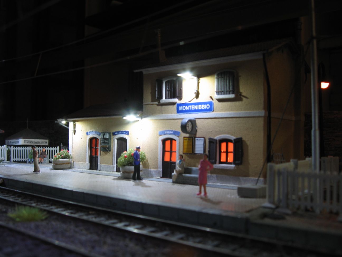

Ieri sera ho avuto il piacere di vedere Montenibbio. A parte il fatto di passare una piacevole serata con Franco e i treni come ai "vecchi tempi", devo dire che le foto postate non rendono giustizia al lavoro svolto. Come suggerito a Franco, bisognerebbe fare qualche foto d'insieme. Anche se a semplice binario il piano stazione permette molte manovre. Interessanti anche i vari sezionamenti operati. Franco oltre che bravo modellista si diletta anche in elettronica con la realizzazione di molti ciruiti che vivacizzano il movimento dei treni.
Così mentre i convogli si alternano sulla linea "di parata" è possibile fare delle piccole manovre tra scalo, stazione e tronchino.
Ottimo anche il lavoro svolto sulla catenaria. Ben tesata e che permette anche il movimento dei treni con pantografo alzato.
NOTEVOLE l'illuminazione. Ben posata che non lascia angoli in assoluta oscurità.
Proprio un ottimo lavoro ! :wink:

Luciano_DB, Nonomologati, Erm@nno, grazie!!! troppo :oops: :oops: !!!!

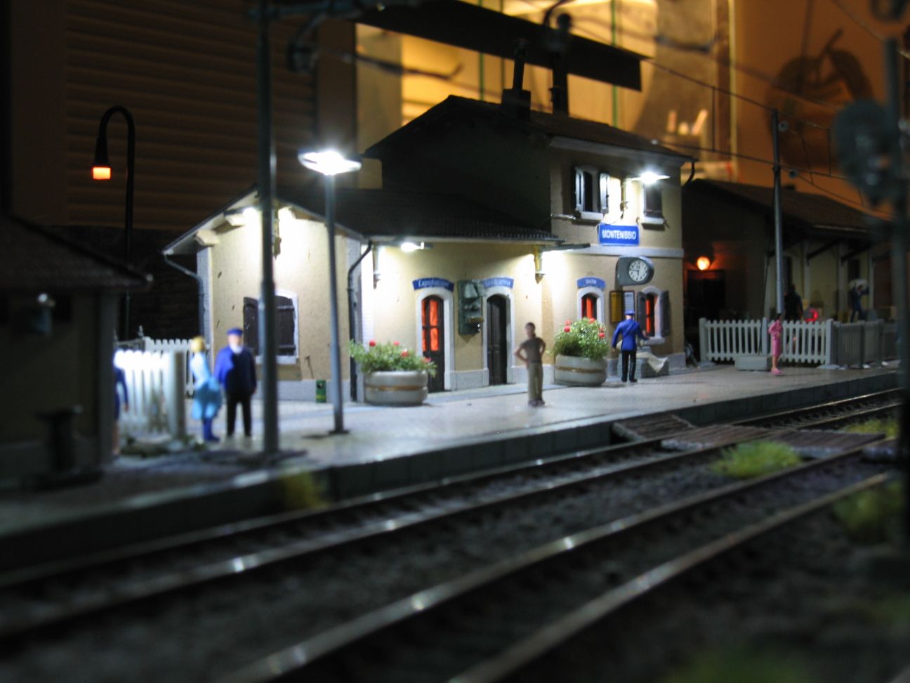

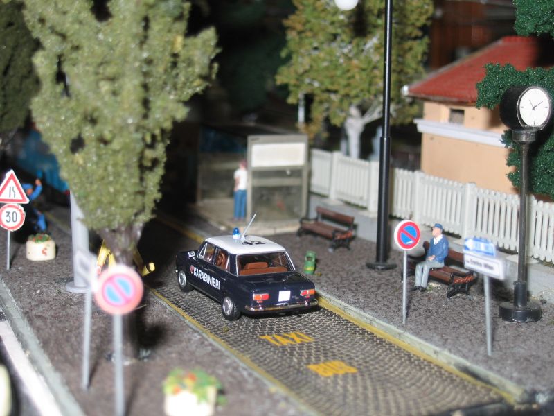

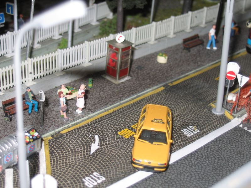

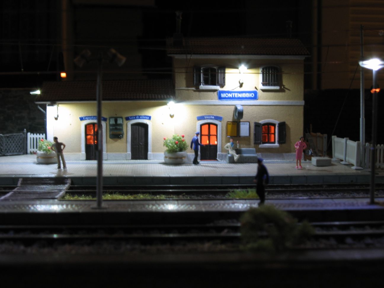

comunque...............altre foto "by night"................. :wink:
saluti.
Frenk
IMG_0364.jpg [ 105.21 KiB | Osservato 5227 volte ]
IMG_0360.jpg [ 105.25 KiB | Osservato 5227 volte ]
IMG_0361.jpg [ 119.4 KiB | Osservato 5227 volte ]

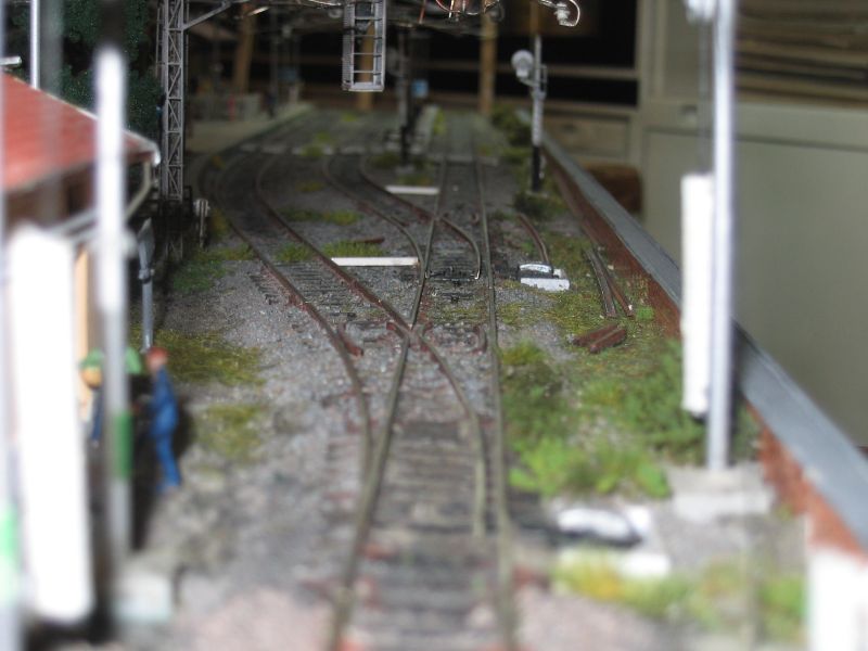

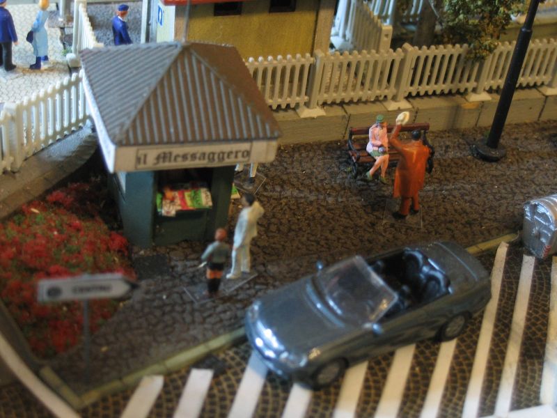

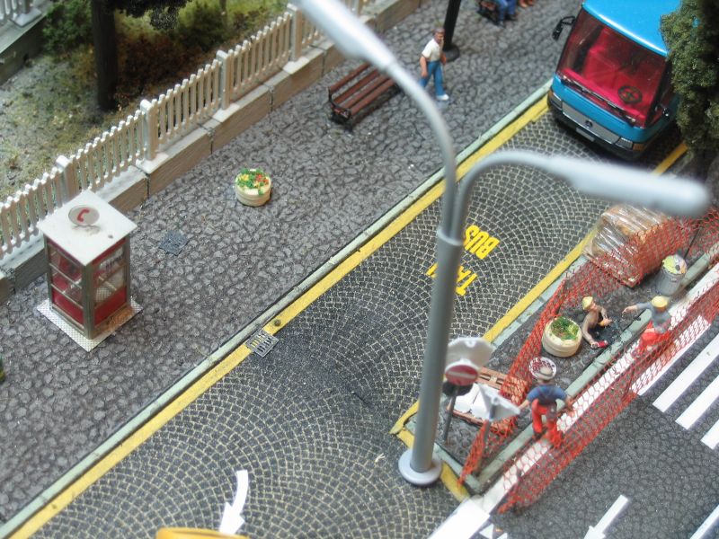

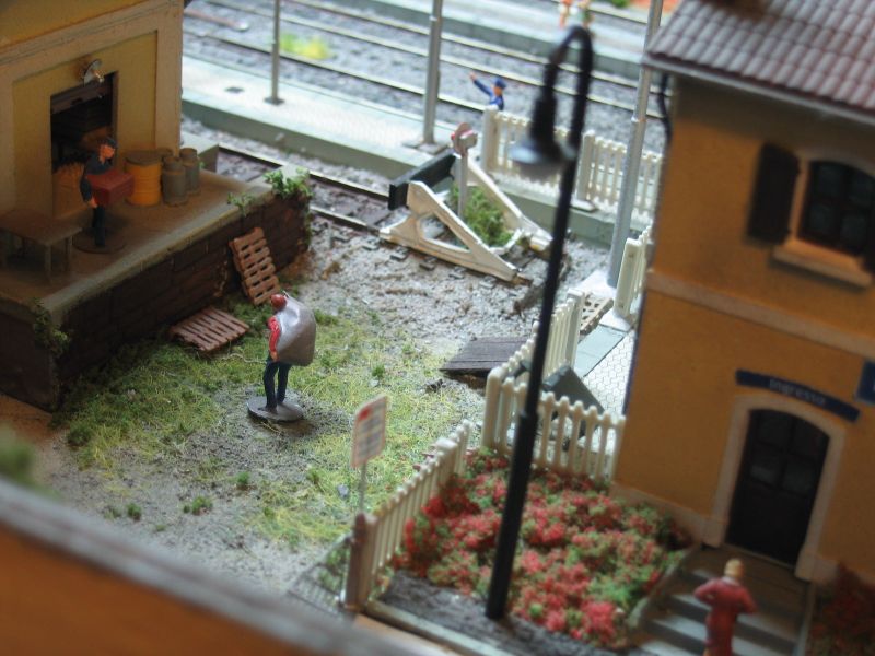

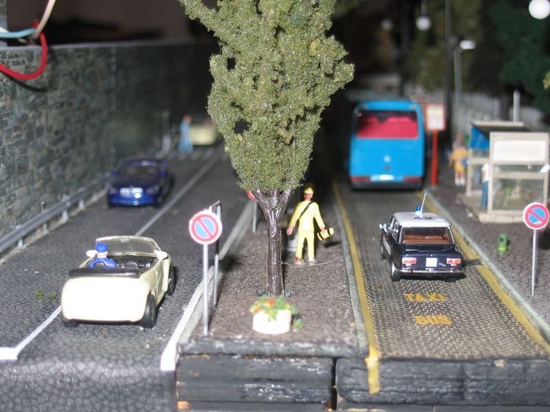

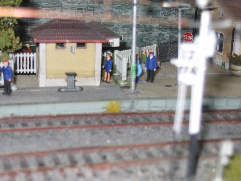

qualche altro particolare (chiedo scusa per la qualità delle foto...):
IMG_0142.jpg [ 138.73 KiB | Osservato 4999 volte ]
IMG_0141.jpg [ 87.48 KiB | Osservato 4999 volte ]
IMG_0139.jpg [ 88.83 KiB | Osservato 4999 volte ]
IMG_0136.jpg [ 108.66 KiB | Osservato 4999 volte ]
IMG_0135.jpg [ 90.88 KiB | Osservato 4999 volte ]
IMG_0134.jpg [ 96.56 KiB | Osservato 4999 volte ]
IMG_0132.jpg [ 62.46 KiB | Osservato 4999 volte ]
IMG_0128.jpg [ 67.07 KiB | Osservato 4999 volte ]
