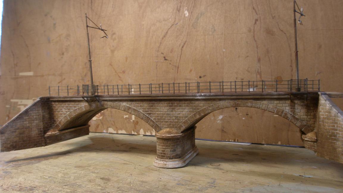

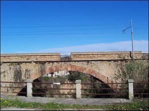

1. La proporzione geometrica del ponte a cui ti sei riferito non sembra essere la stessa della realizzazione modello perché l'arcata originale ha una "freccia" maggiore di quella che tu hai impostata: il ponte così risulta essere più slanciato e meno "tozzo" di quello della foto, il che non guasta; è una scelta consapevole?
2. Normalmente l'intradosso delle arcate, nelle opere d'arte "minori" come questa, è quasi sempre in mattoni di cotto posti in chiave, a volte inframmezzati da "catene" trasversali o verticali in pietra, e raramente in sola pietra (come hai realizzato) se non per opere molto rilevanti: d'altronde mi rendo conto che incidere sul Forex una miriade di mattoni in scala non era assolutamente fattibile e del resto è una parte difficilmente visibile.
3. Come hai piegato la parte arrotondata della pila visto che il raggio non è molto grande, dato che è molto regolare?
A caldo e in un pezzo unico?
4. Puoi spiegare con un veloce "passo/passo" come hai realizzato l'invecchiamento/patinatura finale?

Ciao Marino. Come specificato nell'introduzione ,ho preso spunto dalla foto postata ma, in effetti ,ho fatto una elaborazione di quel ponte.
La parte arrotondata del pilone, che è forex 2mm, l'ho avvolta ed attaccata con cianacrilico su dima di forma asolare via via. Non c'è stato bisogno di scaldare il materiale.
La patinatura è frutto di spennellatura a secco con un bianco avorio.
Spero di essere stato chiaro!
Saluti Luciano

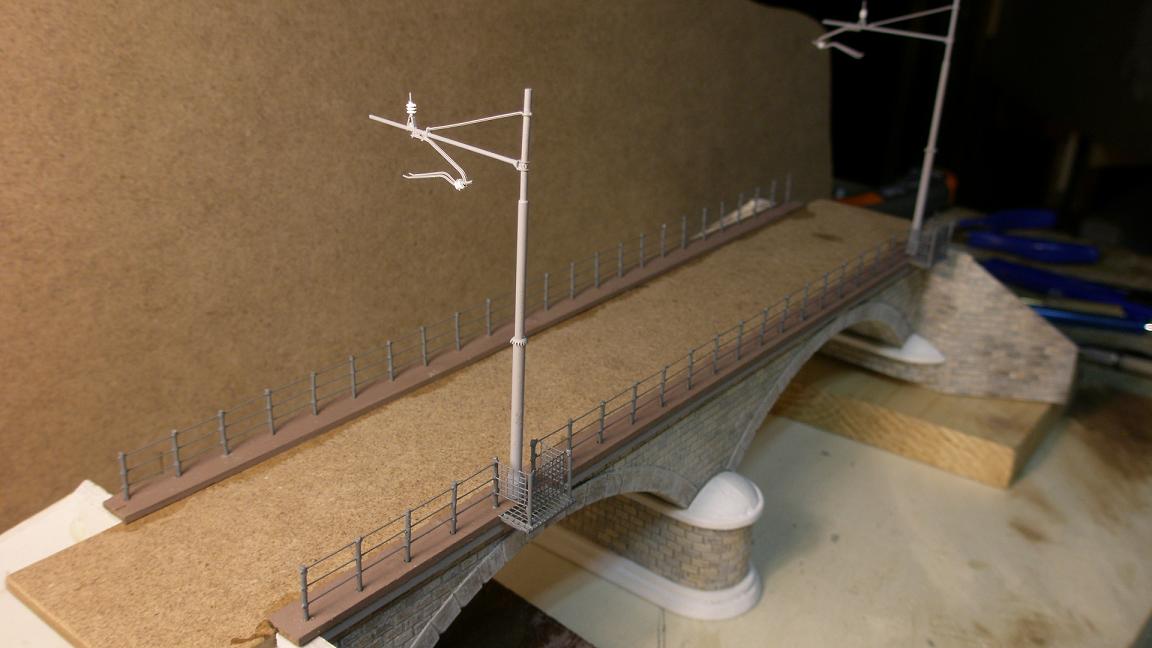

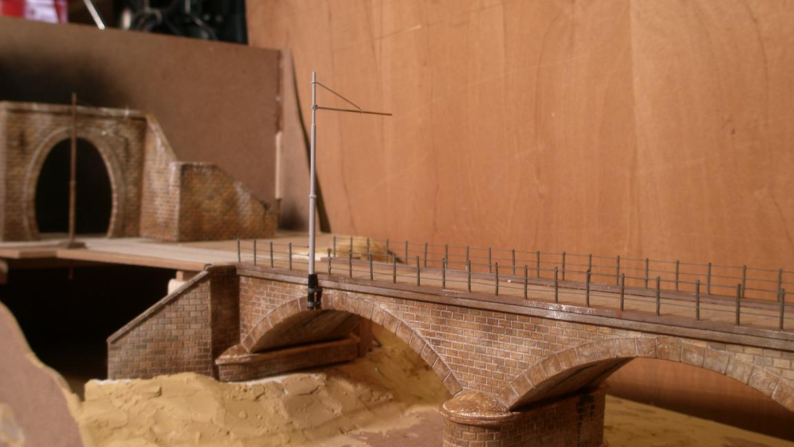

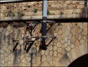

il ponte è molto bello! ma...
mi lascia un pò perplesso l'inserimento dei pali della linea aerea!!!
...con un tubicino di ottone li avresti potuti prolungare e riprodurre l'attacco sulla parete laterale
come si fà in questi casi nella realtà!!!
...quel palo che si trova quasi in chiave sull'arco lo vedo davvero pericoloso!!! :wink:

Se può tornare utile,sui ponti della "Via Tropea" i pali son montati tutti come in foto:

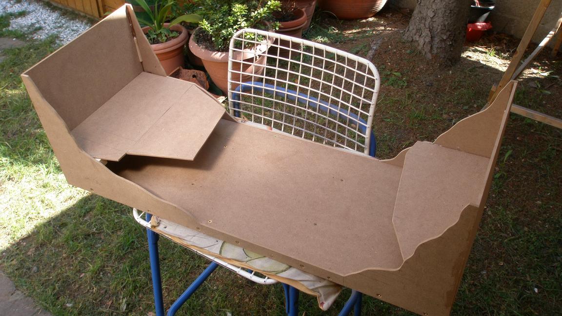

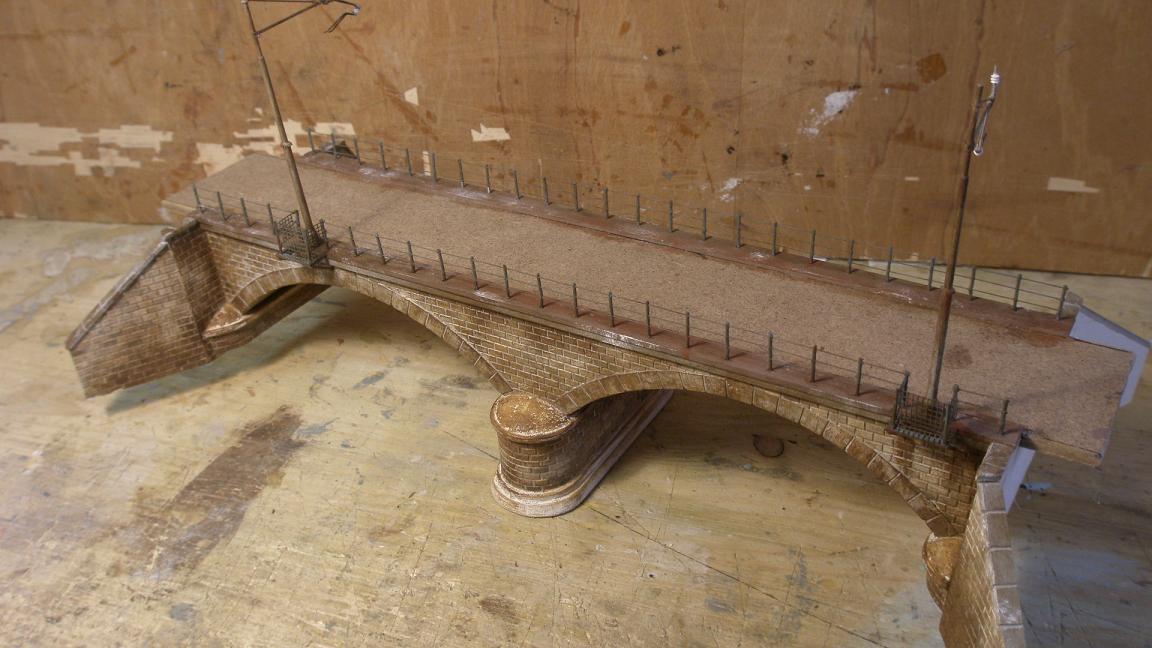

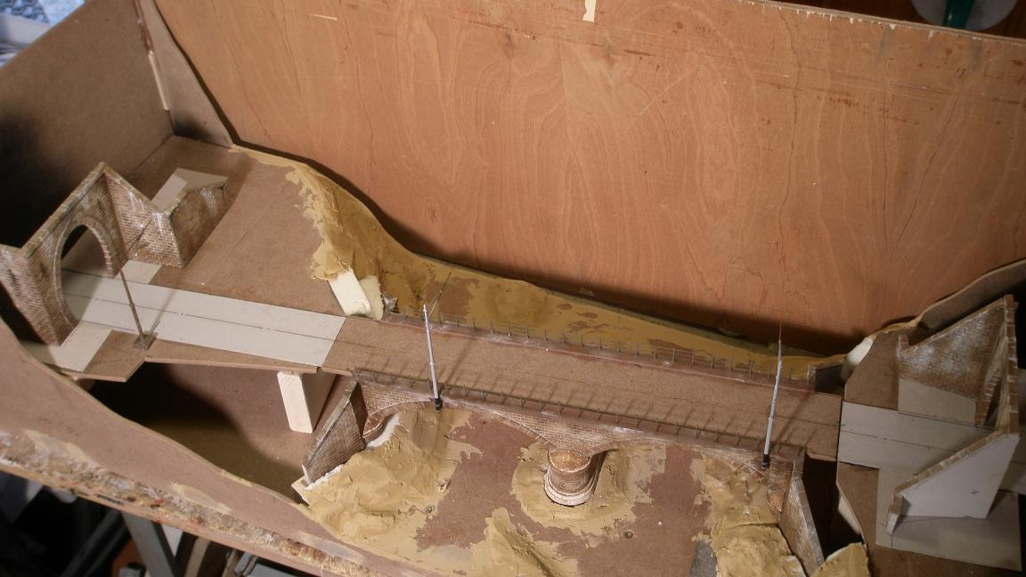

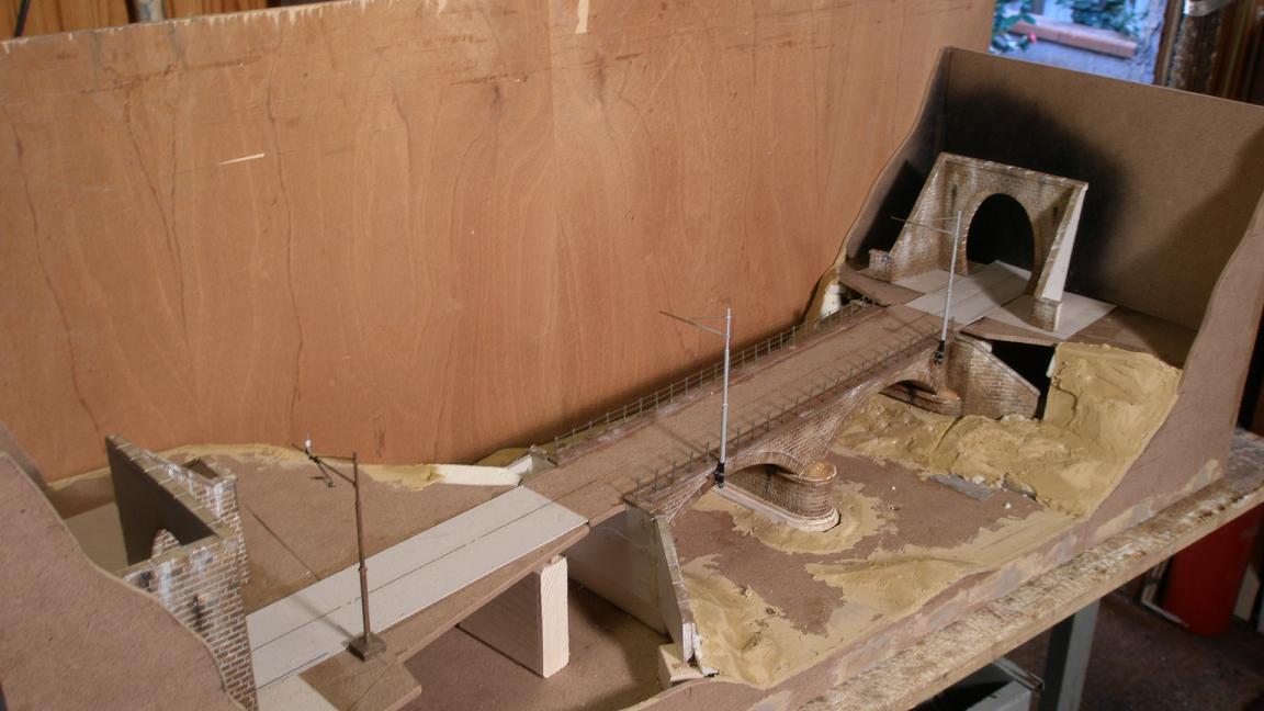

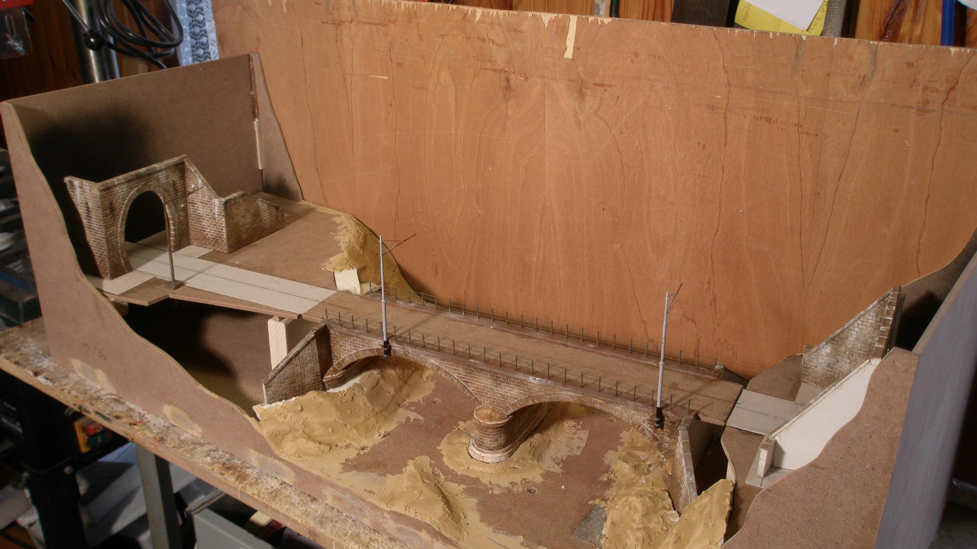

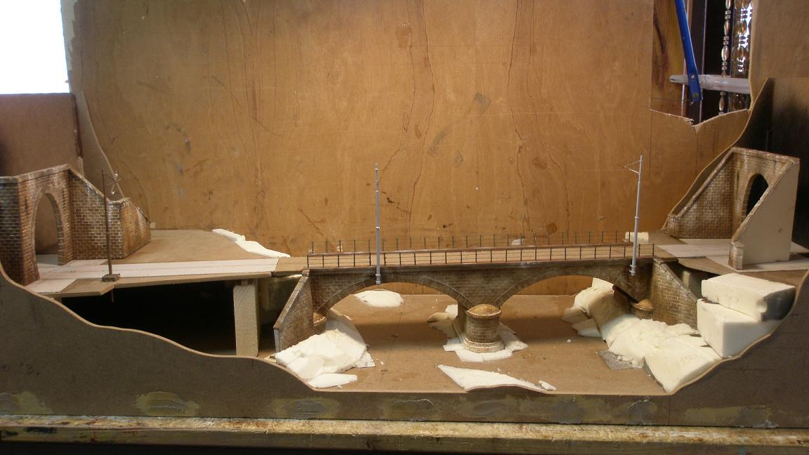

Modificato l'attacco dei pali al ponte.....ora posso inserirlo, anche se provvisoriamente, sul diorama. Grazie per i consigli a Best e Davide.
Luciano

Ora rasenta la perfezione assoluta!!!! :wink:
...i terrazzini metallici puoi sempre inserirli, basta lasciare l'asola nella griglia di calpestio!
 Oggetto del messaggio: Re: PONTE A 2 ARCATE + DIORAMA
MessaggioInviato: venerdì 30 marzo 2012, 21:11
Messaggi: 1122
best ha scritto:
Prego!
I terrazzini li monterò dopo lo staffaggio definitivo dei pali.
Grazie ancora e saluti,
Luciano
