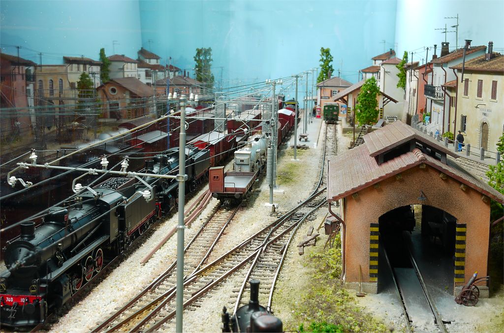

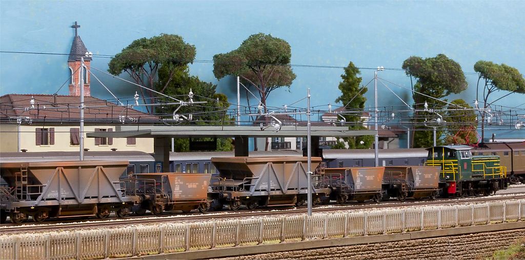

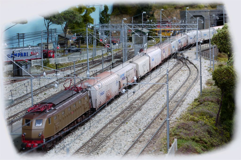

Catenaria Sommerfeldt serie 18X e palificazione LM. La catenaria e' messa in trazione con molle nascoste e consente il contatto dei pantografi. Vista da distanza plastico fa la sua figura, vista attraverso foto macro risulta troppo spessa essendo da 0,5mm. Ne consegue che, se la vuoi posare su un plastico operativo va benissimo, se invece e' destinata ad un diorama fotografico, e' meglio la soluzione filo elastico.
PS: la catenaria Sommerfeldt viene regolarmente usata dal maestro Josef Brandl per i suoi plastici milionari.
Carlo
Appoggio il buon Carlo.
Io ne ho provati alcuni spezzoni su un diorama e effettivamente mi pare la migliore soluzione oggi in commercio.
Ovvio che appoggio questa soluzione perchè voglio il pantografo in presa. ;-)
