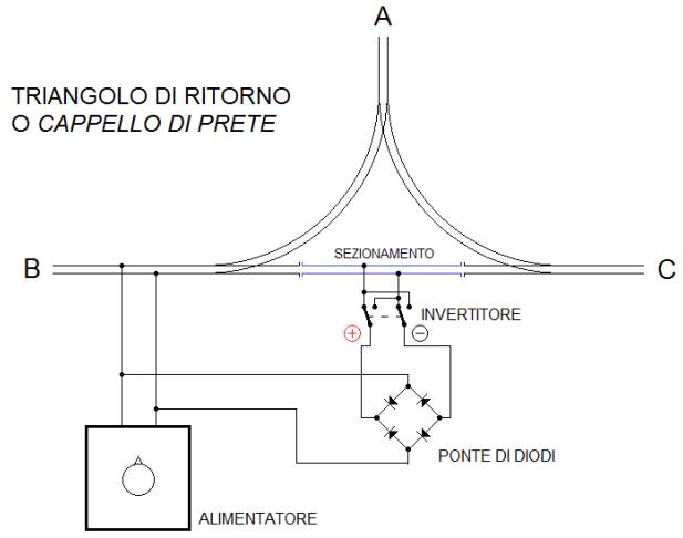

Credo che questo potrebbe fare al caso tuo:
La trattazione completa la trovi qui (circa a metà): http://www.scalatt.it/bottega%20plastici_diodi.htm (ovviamente un enorme grazie a http://www.scalatt.it/ per la grande quantità di informazioni utili messe a disposizione )

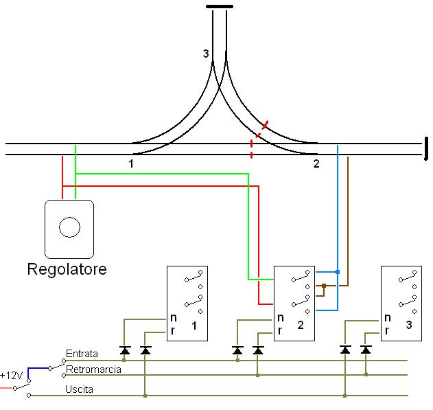

Una ipotesi semplificata potrebbe essere questa :
Schema Triangolo di inversione - 1.JPG [ 19.51 KiB | Osservato 5441 volte ]
I tagli rossi sono giunzioni isolanti.
- si entra con scambi 1 e 2 dritti, ed invertitore dritto
- si girano gli scambi 2 e 3 e si inverte l' invertitore, quindi si và al tronchino in alto
- si girano gli scambi 3 e 1 e si inverte la marcia nell' alimentatore, poi si esce

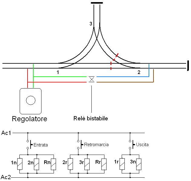

Se gli scambi hanno la macchinetta a elettromagneti, si può sostituire l' invertitore con un relè bistabile e comandare scambi e relè con 3 soli pulsanti.
Schema Triangolo di inversione macchinette a elettromagneti - 1.JPG [ 33.39 KiB | Osservato 5441 volte ]

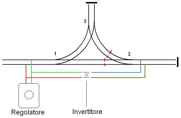

Se le macchinette sono a motore con contatti ausiliari, allora bastano due deviatori semplici e non c' è necessità dell' invertitore o del relè bistabile, dato che si possono usare i contatti di commutazione della macchinetta 2.
Schema Triangolo di inversione macchinette a motore- 1.JPG [ 35.75 KiB | Osservato 5441 volte ]
