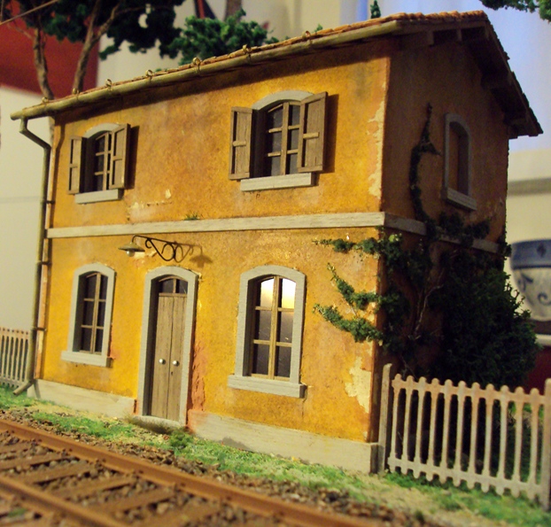

Magari a qualcuno sarà sfuggito quindi mi faccio avanti io.
Le scrostature di intonaco come le hai ottenute? Sono davvero ottime, avevo provato in passato con del nastro adesivo ma poi non soddisfatto del risultato ho lasciato perdere...
Ancora complimenti, un bellissimo lavoro
P.
 Oggetto del messaggio: Re: TORRE IDRICA FS
MessaggioInviato: giovedì 24 maggio 2012, 21:39
Messaggi: 434
Grazie a tutti! Le scrostature non sono altro che la rimozione della patina superficiale con una lama di trincetto. Si possono ottenere anche con il solo cartoncino senza patinatura di gesso, come nel casello.....

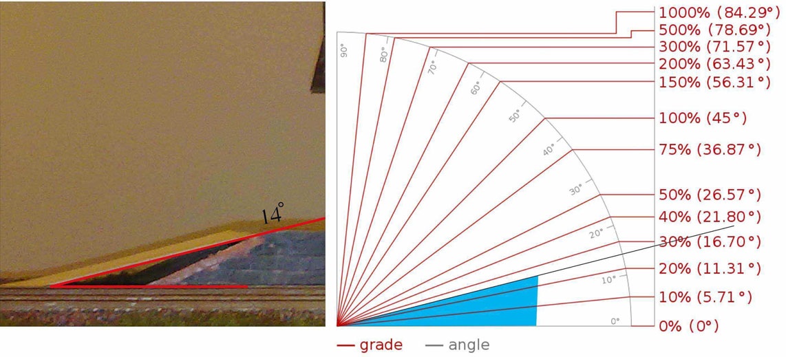

MessaggioInviato: domenica 15 luglio 2012, 19:02
Messaggi: 434
Quella rampa è stato il mio cruccio, per motivi di spazio. Per ora l'ho lasciata mobile, nel senso che la posso inclinare a piacimento per poi aggiungerci un pezzo e allungarla....ma alla fine credo la porterò orizzontale, quindi niente rampa ma muro come dall'altro lato. Vedrò poi... Ciao
MessaggioInviato: domenica 15 luglio 2012, 21:07
Messaggi: 2138
Località: piemonte
ciao soloO, é una buona, ottima realizzazione, molto curata ma la rampa proprio non va, come ti hanno detto anche altri.
Ma se non hai spazio, la potresti ripiegare a "U", facendola girare dietro al fabbricato, lato opposto ai binari, soluzione in uso al vero.
La rampa non dovrebbe superare la pendenza del 8/10% pena l'impraticabilità.
MessaggioInviato: martedì 17 luglio 2012, 21:20
Messaggi: 1011
Località: Grosseto
Concordo con capolinea per la pendenza e quindi ti vorrei suggerire di allungarla con la pendenza giusta sfruttando il modulo della colonna idrica e "tagliarla" tra un modulo e l'altro in modo che siano comunque scomponibili, oppure lasciarla intera e predisporre lo spazio sempre nell'altro modulo.......e spostare la colonna riducendo il piccolo rilievo che hai costruito o, secondo me, toglierlo del tutto per farci un bel piazzale con tanto di muro con cancello di accesso.........
MessaggioInviato: mercoledì 18 luglio 2012, 20:03
Messaggi: 434
Ciao,ho fatto delle prove prendendo in esame l'angolazione della rampa di alcuni MM: La foto a sinistra è la mia rampa modificata, a destra
in blu è l'angolazione di un altro magazzino merci da cui ho preso spunto. Come si nota dal grafico, dai magazzini che ho visionato, le angolazioni erano intorno ai 10 gradi che equivalgono ad una salita di quasi il 20%
RAMPA.jpg [ 164.17 KiB | Osservato 4508 volte ]
