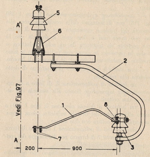

Messaggi: 5088
E' tutto bello, però, per quanto riguarda la linea aerea per migliorare un po' l'aspetto potresti vedere di inserire tra l'isolatore della fune e la mensola, la classica staffa con pernotto segnata con 6 nell'immagine.
0002.jpg [ 73.77 KiB | Osservato 4399 volte ]
Grazie del suggerimento Marcello, ero partito con quell'intenzione, ma per ragione di "tempi" ho deciso di semplificare leggermente questo particolare, cosa che in un plastico passerella monta e smonta darebbe poco nell'occhio... :wink:
...conoscendomi, non è detto che un domani lo farò... :mrgreen:
Alex
