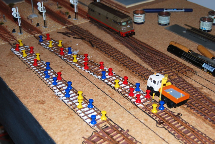

Questo e' il metodo che ho usato io, strato di vinavil e fissaggio fino all'asciugatura con puntine colorate
image.jpg [ 211.53 KiB | Osservato 3602 volte ]

Ottimo, anch'io uso il tuo stesso metodo, di vinavil ne metto anche meno, giusto una striscia sotto le traverse.

Ciao e grazie per la foto.io ho tagliato con il seghetto alternativo dei moduli di compensato multi strato da 8mm ed ho messo le curve sopra.Roco line.Quelle esterne le ho inchiodate con dei chiodini piccolissimi della amati chiaramente dopo avere messo la massicciata in sughero da 3mm,mantre quelle esterne già con massicciata le ho semplicemente inchiodate.sicuramnte trasmetterà rumore ma penso che sia difficile che si muovano 8) .Ionlonsto facendo nel mio garage condominiale privato chiuso ed ho già una bella tavola pronta di 3,50mt x 1,50mt. Ah dimenticavo,i chiodi con una semplice tronchesina vengono via senza problemi e senza distruggere nulla.che ne pensate? :D :mrgreen:

Ma infatti ognuno opera come meglio crede e si trova a suo agio. Però a me piace la fedeltà spinta, nel reale non esistono collegamenti rigidi tra sovrastruttura ferroviaria e superficie, e lo stesso ballast serve per rendere elastico il collegamento di cui sopra.
Inoltre separo le traversine tra di loro una ad una e le distanzio a seconda del tipo di rotaia per rendere il tutto più veritiero, poi sagomo fuori opera il tratto di binario e lo adatto al tracciato prima di posarlo, successivamente stendo il vinavil con una leggera pennellata e poi scendo il binario sulla sede bloccandolo come da fotografia postata. Lavoro molto veloce, pulito, preciso, poi come dicevo in apertura ognuno opera secondo le proprie esperienze. :D
