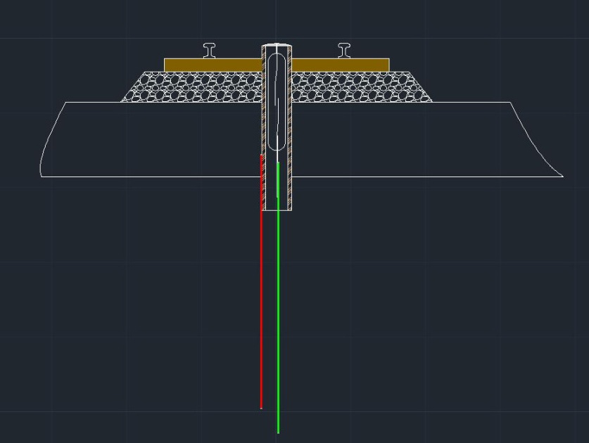

Ecco uno schizzo su come li posiziono io.
Reed.jpg [ 57.28 KiB | Osservato 5341 volte ]
In pratica incapsulo il reed all'interno di un tubetto di ottone (o rame), lo saldo da un lato al tubettoo e dall'altro a un cavo, ovviamente con gli ooportuni termorestringenti e guaine non rappresentate nello schizzo.
Saldo l'altro filo all'altra estremità del tubetto che inserisco verticalmente dal basso nella sede stradale fino a portarlo al piano del ferro.
E' robusto, protetto, molto prossimo al magnete del veicolo che transita, in caso di manutenzione o riparazione basta tirarlo dal basso e lavorarci comodamente.

Ciao GR471.
Credo che provero questo sistema da te proposto almeno per la praticitá ante l´eventualitá di futuri interventi,sembra molto pratico e comodo,ma toglimi una curiositá,in questo caso la testa del reed,o meglio la capsula che lo contiene rimane a filo del pdf.non rimane antiestetico?

Tieni conto che lo schizzo non è in scala, i tubetti disegnati hanno un diametro di 4 mm.; se riesci a trovare dei reed miniatura dal diametro di 1,5 mm (nella tabella proposta da Marcello (PT) ce ne sono da 1,4 mm.) li puoi incapsulare in tubetti da 2 mm. o addirittura meno.
Peraltro più sono piccoli, maggiore è la sensibilità cioè il raggio d'azione dei magneti, e li puoi mettere (ovviamente dopo le opportune prove) più bassi finanche al filo delle traverse.
Una coloratina in ruggine o marrone scuro li camufferà in modo da faticare tu stesso a ritrovarli.
I miei, da 2,3 mm di diametro, li ho incapsulati nei pennini di ricambio delle penne a sfera Pelikan (3 mm.) e sono tutti piazzati in stazioni fantasma in zone nascoste; quindi non li vedo per niente.
Quando sei a prepararli, se mi scrivi, ti fornisco altri dettagli più minuziosi.

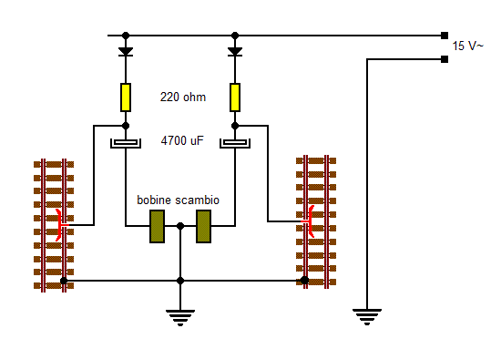

MessaggioInviato: venerdì 29 giugno 2012, 6:52
Messaggi: 5088
Scarica capacitiva con pedali:
Immagine.GIF [ 7.54 KiB | Osservato 5369 volte ]
